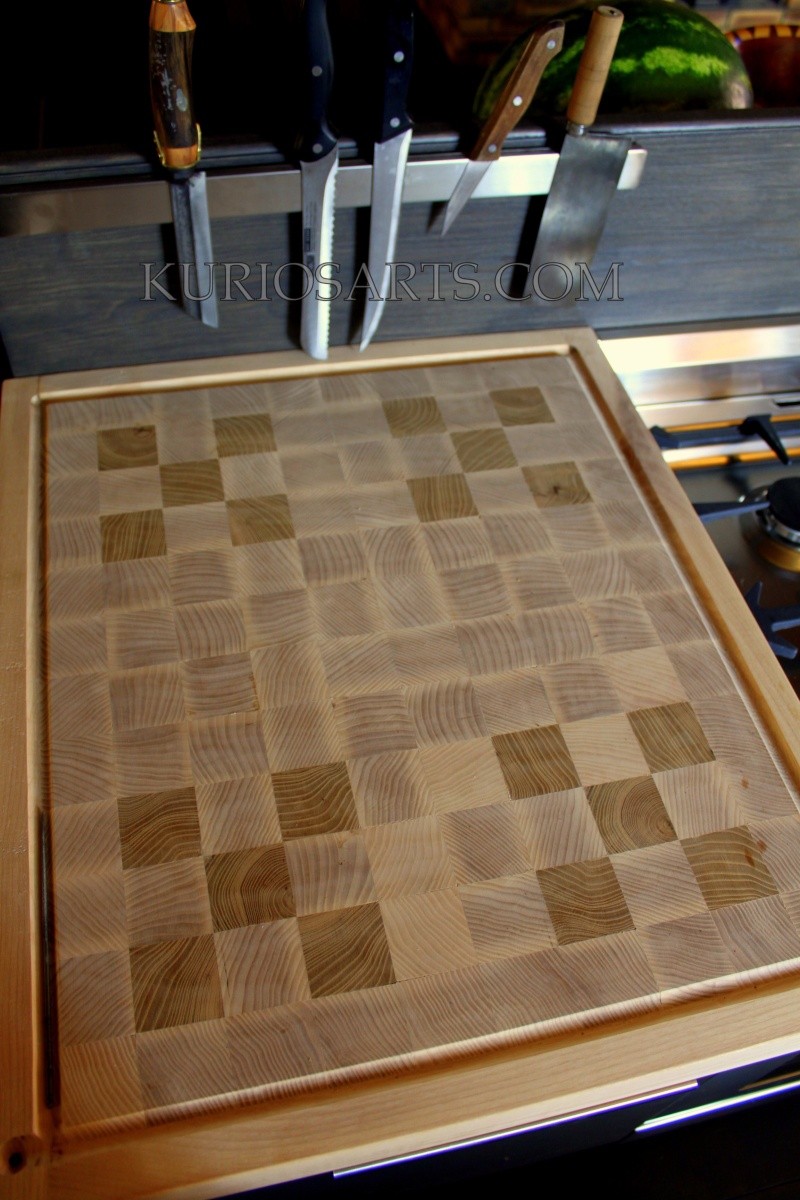

Je pense que tes planches doivent s'en souvenir non, tu dois en avoir une avec de belles entailles, qq'un a du s'en servir de hachoir.

Messagepar kurios » 20 Mai 2012 19:47
olmary a écrit:Je pense que tes planches doivent s'en souvenir non, tu dois en avoir une avec de belles entailles, qq'un a du s'en servir de hachoir.
Faudra un peu plus qu'un Slitbar pour lui faire une grosse entaille. ;)
