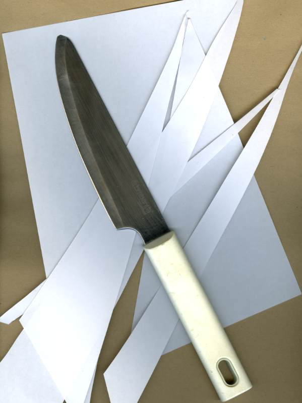

Messagepar Lolo94 » 19 Oct 2007 00:58
Jay-ko a écrit:Heuuu si je peu me permettre Brabantia, c'est pas 10 balles!:oops:
En générale c'est de la bonne qualité qui plus est.
Celui là, pas cher.
Je croyais que c'était de la daube jusqu'a ce que je l'affute correctement, après dix ans de service tel quel... :wink:
Du coup, re-arkansas, et j'ai fait ça pour le plaisir ce soir. Pour illustrer le sujet
Désolé, on voit pas les carbures, mais ça vient du coeur :D

Messagepar Luc » 19 Oct 2007 06:42
merci pour toutes vos explications et photos
il y des choses que je comprends mieux, notamment je n'avais bêtement pas pensé qu' à la limite on peut avoir une "epaisseur de fil" inférieure à la taille des grains...et ça c'est cool parceque ça peut me permettre de résoudre certains problèmes. Pour les carbures et autres amas, je n'ai pas les mains assez petite pour aller trifouiller la dedans.
