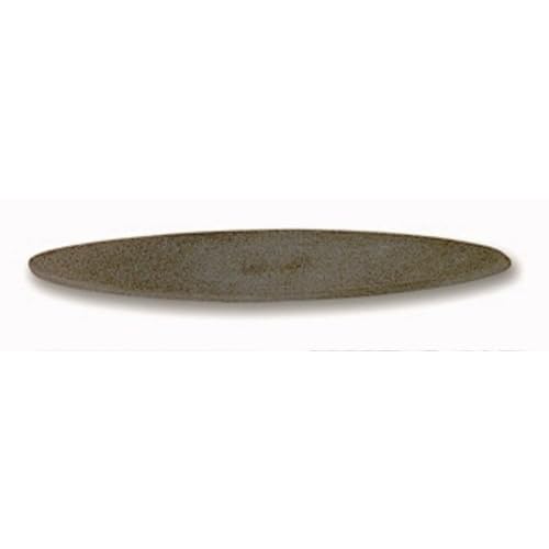

Tu fais quoi avec ca Jay-Ko ? Des ricochets ? Sinon je vois pas .. :beurk
