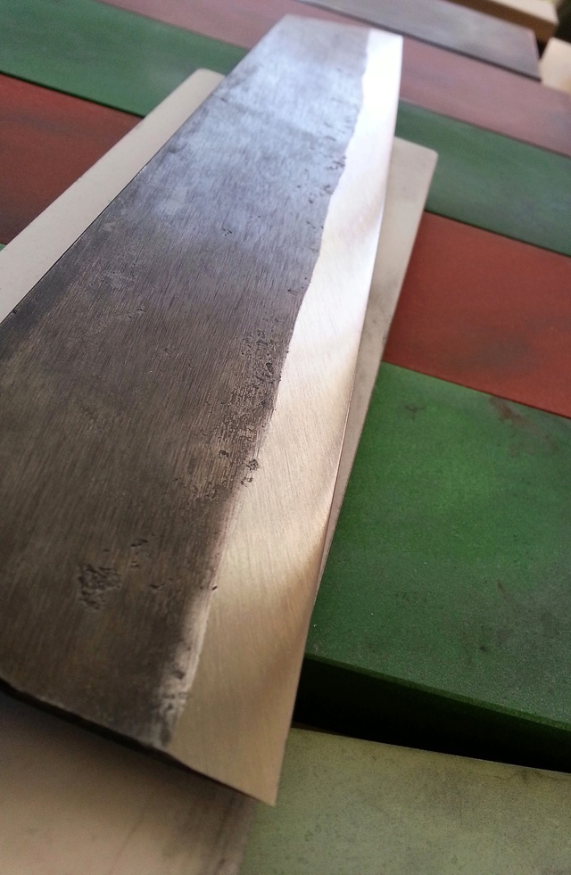

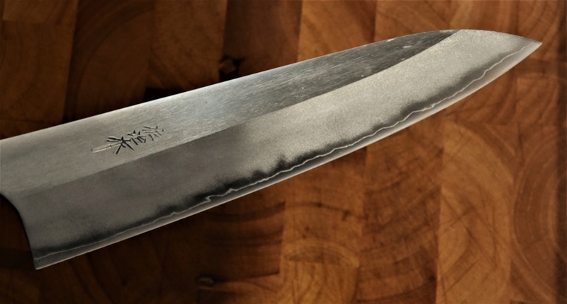

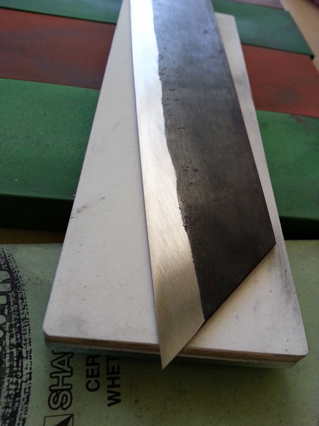

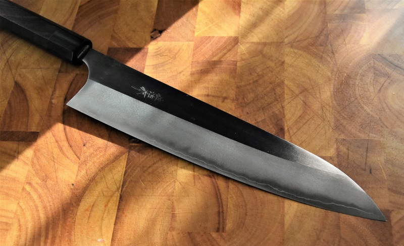

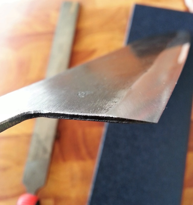

Messagepar HAGAKURE » 23 Avr 2017 11:36

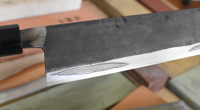

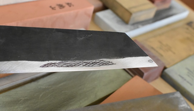

Pour le partage :
Moritaka - Kiritsuke wa gyuto 240mm aogami super
j'ai pas fini. :lol:
Le polissage n'est pas encore au top, il y a encore des zones à travailler mais c'est très léger, ce sera pour une autre fois... C'est plus un plaisir qu'une nécessité.
ça me changera de ce genre de résultat sur les petites lames. ( ici sur le PM2 en S110V)
Le prochain est un chopper Chinois de 5mm. Vu le machin y'a pas grand chose à faire, je vais à peine retoucher les bords (un chouilla).

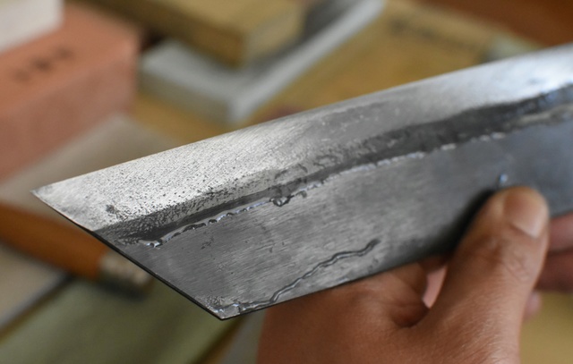

Re: [TUTO] L'affûtage à la pierre, pour les nuls.

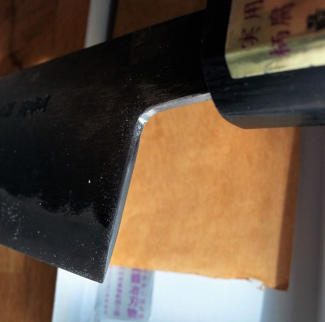

Messagepar cassca » 23 Avr 2017 15:59
Contre exemple.
1k puis directement une suita .
( c'est pas ma photo , celle d'un pote , et le couteau c'est un takeda)
Messagepar HAGAKURE » 23 Avr 2017 22:12
Ce contre exemple ne s'applique pas forcément à tout le monde... (mais j'ai trouvé la photo très jolie :lol: )
L'exemple sur ta photo au dessus, suffit à démontrer que l'utilisateur n'est pas un amateur/débutant de "niveau -5".
Pis vu la taille de la suita, amha, c'est pas une pierre en dessous de 200€. Aussi, difficilement comparable avec une coticule jaune sur le rendu (amha).
De ce que j'ai compris, la suita est une "pré-finisseuse" pour cuisine (*suivant le LVL) ou pour les aciers à outil/rasoir (LVL+5*), je ne vais pas parler de son prix qui est hors de prix (en moyenne 300€ pour une taille raisonnable à plus de 1500€). De mémoire j'avais vu un comparatif entre plusieurs pierres : naniwa 10k, shapton 12k et 15k et glass stone 30k avec une suita (qui doit probablement couté plus cher que les 4 autres pierres réunis), la finition de la suita était au dessus des autres.
Belle pierre :pasmal:
La question qui à été posé plus haut est la suivante : (je résume) puis-je faire le saut 1k > coticule?
Sachant qu'il commence doucement dans la pratique.

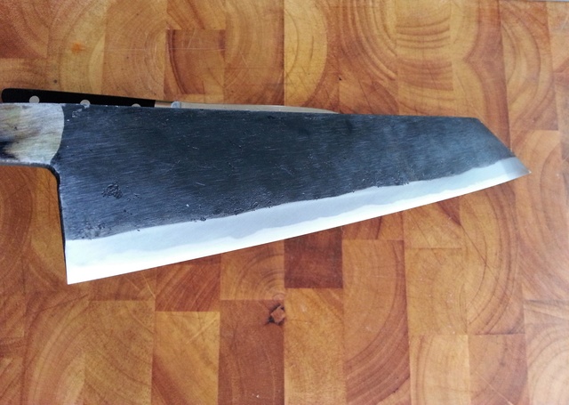

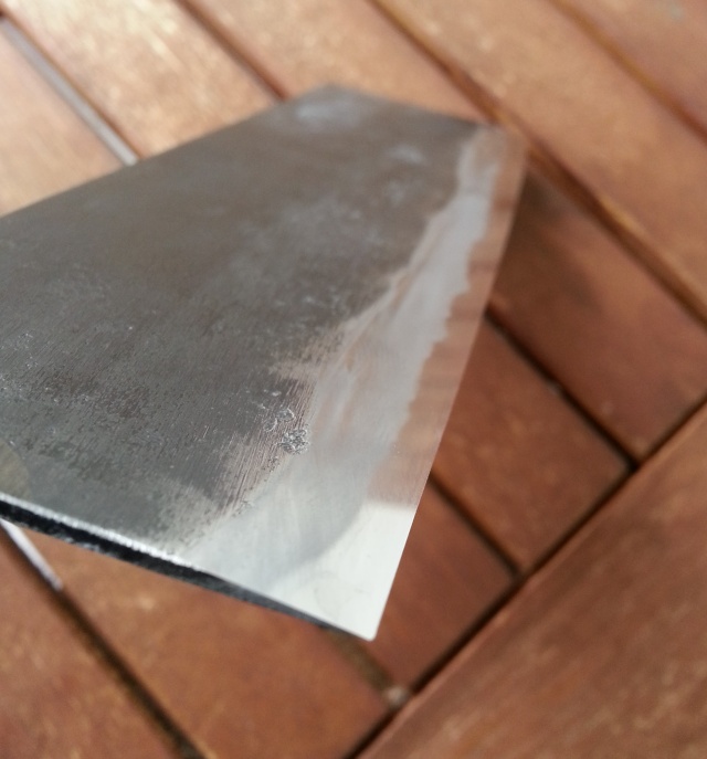

Maintenant pour développer sur une question générale :
Puis-je faire le grand saut d'une pierre moyenne (ex: 1k) à une pierre très fine (ex:7-8k) ?
La réponse est oui et non, donc ça dépend.
- oui, parce que c'est une progression classique, d'ailleurs les kits sont vendus avec bien souvent une coarse 400grit, une moyenne 1000grit et une fine 5000/6000 grit.
- non, parce si vous bossez sur des aciers de geek, surtout sur des grandes lames, vous allez comprendre pourquoi il vaut mieux placer une pierre de transition entre la 1k et 5k. Sinon c'est très très long pour supprimer les rayures de la 1k... et je parle même pas de la qualité des pierres.
- ça dépend, du type de couteau ou outils coupant, forme, épaisseur, état de départ, niveau du mec, etc...

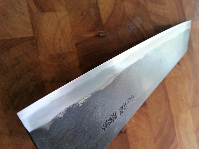

Exemple sur les deux photos voilà ce que donne une 1k > 5k (naniwa pro)
Et là, j'ai affûté en mode "fast and furious".
Sauf que j'ai masqué les petites anomalies en travaillant trop vite. Du coup, je repars à zéro et décide de reprendre une bonne fois pour toute ce problème visuel.
(le kiritsuke wa gyuto sur la précédente page)
Pour les couteaux de cuisine, je préfère rester sur les nani pro pour le gros/moyen boulot.
Et tout simplement des JNS sur le travail fin. ( pour les débutants qui se posent la question, elles sont spécifiques pour les cuisines...)
C'est lent, doux, ça retire peu de matière mais c'est régulier de partout, avec un très bon feeling. Et beaucoup de boue...
Ce qui peut sembler simple et évident, ne sera probablement pas aussi clair en pratique pour les débutants.

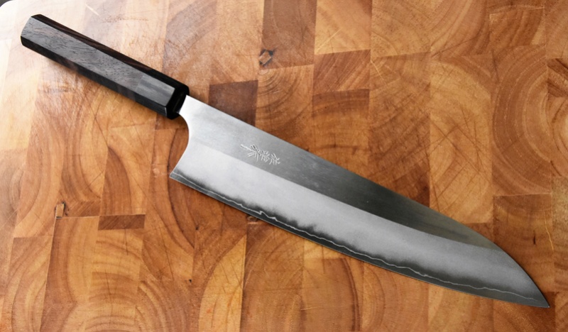

Dans l’extrême, il est aussi possible de maintenir une coupe très propre, rien qu'avec le cuir et après chaque utilisation.
Par exemple, celui là est d'origine, l'artisan est Takeshi Saji.
Il n'a pas une finition miroir ou brillant. Je l'ai reçu avec une finition "utilitaire" et je l'aime beaucoup comme ça.
Je passe de temps en temps quelques coups de cuir et c'est tout.
C'est mon couteau de tous les jours en cuisine, et malgré l'entretien minimaliste au cuir il reste diablement efficace.
Après c'est sur qu'il faut pas "couper" comme un bourrin. En tout cas, je constate que même après un an d'utilisation, le cuir est suffisant.
En revanche, pour travailler le poisson en sashimi, je préfère utiliser un autre couteau sur une finition 5-6k.
Mais tout ceci, n'est que mon humble avis...

Messagepar AxelThailand » 24 Avr 2017 12:10
Alors en résumé, pour du convexe c'est papier de verre ou juste une seule pierre à eau? Genre grain de 1000?
AxelThailand
Capitaine FreeKiss
Messages: 3590
Inscrit le: 26 Nov 2016 18:00
Messagepar baalot » 24 Avr 2017 13:38
Les deux. Soit papier de verre (autant qu'on veut) avec un support "mou" pour que ça convexifie tout seul, soit pierre (autant qu'on veut) avec le geste auguste qui convexifie.
