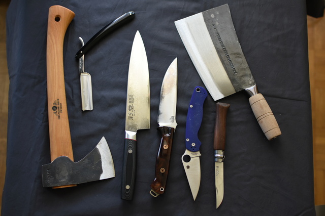

Aussi il faut comprendre que affûter un opinel, c'est pas comme affûter un PM2, ni un coupe chou, ni un fixe convexe, ni une hachette, ni un couteau de cuisine, ni un hachoir...
Pour progresser, je pense qu'il faut toucher à tout... L'acte est le même, mais la nuance est grande...hic!
Pratique, pratique, frotte tout ce que tu peux frotter... :mouarf:
