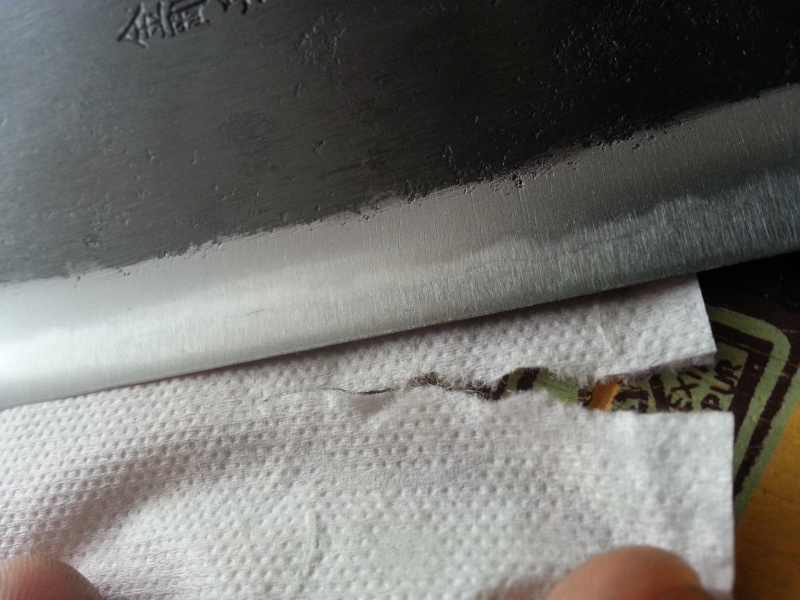

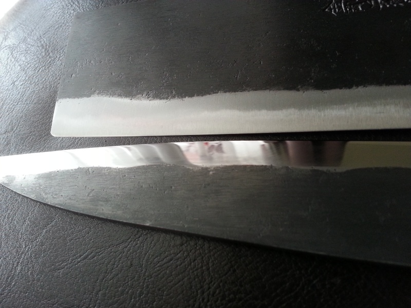

J'ai reçu la beston 500 et la specialty stone 12000, avis assez mitigé pour la 12k.
La beston est rugueuse au toucher (en passant les doigts), mais à l'action très douce sur la lame. Elle nécessite entre 30 à 40 min de trempette et consomme beaucoup d'eau pendant le travail, elle fait un peu de boue mais moins qu'une kking ou naniwa combi.
La pierre semble très résistante, il faut la considéré comme une bonne pierre de départ dans le cas d'une petite restauration.
La specialty stone 12k est une splash and go, elle s'encrasse vite, à l'oeil nu, la différence avec la 10k n'est pas assez perceptible (sauf peut-être à al loupe ou au microscope). Sinon, comme sa petite sœur elle donne une finition incroyable.
La pierre travail lentement et nécessite une maintenance plus régulière.
Elle n'est pas tendre, mais douce/souple, c'est à dire plus dur qu'une kking et moins dur qu'une shapton pro/bester.
J'ai testé les deux pierres sur une récente commande (82€ de douane :twisted: ).

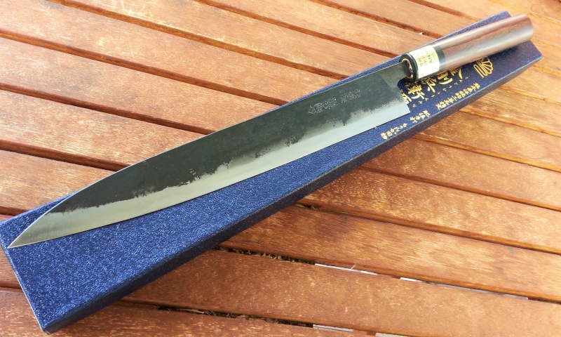

Le premier est un yanagiba en aogami super de chez Moritaka.
le second un nakiri, même acier, même artisan.
ça tranche sévère l'aogami super thup

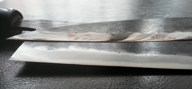

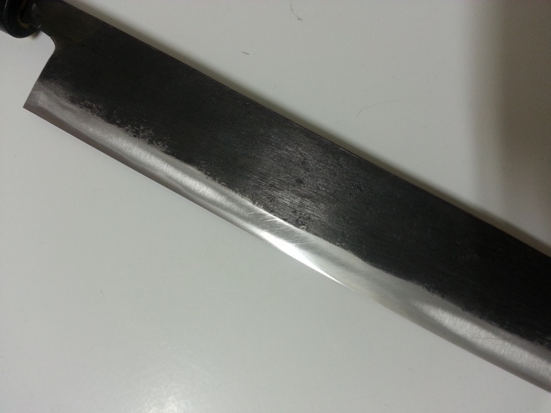

Mais j'ai procédé à une petite restauration sur les deux lames, dès réception j'ai constaté quelques imperfections sur les bords. L'émouture présente des "creux", bien que ce soit du fait main, visuellement ça me gêne.
Ce n'est qu'après le passage de la beston 500 qu'on voit apparaître les imperfections.

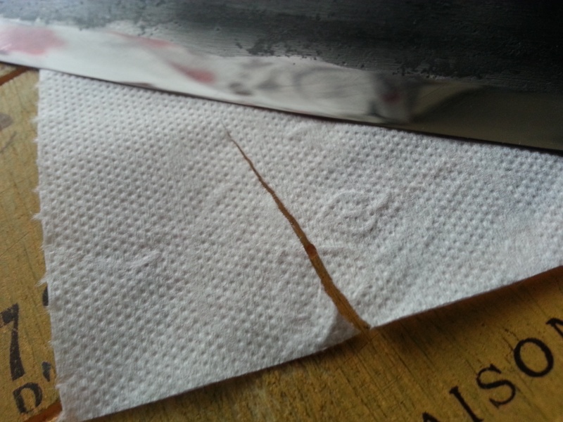

Je passe les détails, un résumé en photos :
En comparaison avec le nakiri d'origine, la coupe de ce dernier accroche un poil + sur les fibres.

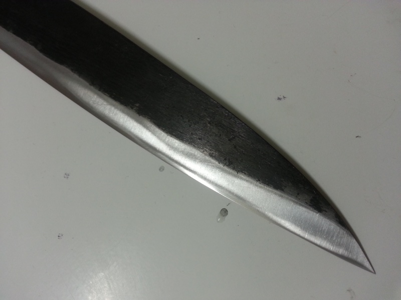

Le nakiri après une petite restauration...(juste sur la partie basse, j'ai pas eu le courage de tout refaire comme sur le yanagiba)
Je valide l'efficacité du tranchant :lol:
Fin.

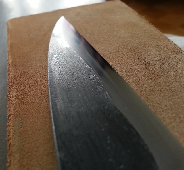

dernière touche, progression au cuir et fin de course au spray cbn 0.5µ

la Beston va se roder , c'est flagrant avec qq heures d'usage, son comportement va complètement changer avec le temps. la révélation du sandwich est un plaisir et elle travail très bien sur les fers , j'aime bien passer par cette pierre en fait.
tes sandwichs manque de révélation je trouve, c'est dommage.
c'est typique des naniwa cette finition , au final je préfères une finition moins poli et plus révéléé, un coup d' uchigomori rendrais le truc plus joyeux. ou un coup de wapowder 8K sur un tissu mouillé.
c'est cher cette serie chez moritaka ? je trouve pas ça terrible,la soie soudée , le Ku c'est de l'huile brulé sur une surface juste meulés :/

cassca a écrit:la Beston va se roder , c'est flagrant avec qq heures d'usage, son comportement va complètement changer avec le temps. la révélation du sandwich est un plaisir et elle travail très bien sur les fers , j'aime bien passer par cette pierre en fait.
Oui, j'ai la même et elle se rode effectivement. Très bon R/P par ailleurs. On ne dirait pas une 500...
Je crois que oui, c'est la technique de moritaka, il y a une vidéo que je n'arrive pas à retrouver, mais classique comme procédé, brut plus huile.
Mori est pas trop cher, mais il peut y avoir des défauts d'émouture. mais facilement rattrapables.
Plutôt d'accord avec toi sur la finition. j'utilise une pate huileuse sur grains fins qui donne une finition plus mat.
Ceci dit, excellent travail.
edit, pour la soie c'est pas le seul... :wink: si c'est bien fait.Pas de problème.

oui pour la soie je savais qu'il soudais un morceau d'inox, c'est pas visible quand c'est vraiment brute de forge ,mais la c'est rectifié a la meule, et les traces sont visible sous l'huile brulée. j'aime moins.
bon ça reste des machines a découper ces truc, bien fini ou pas c'est de sacré bon couteaux .
