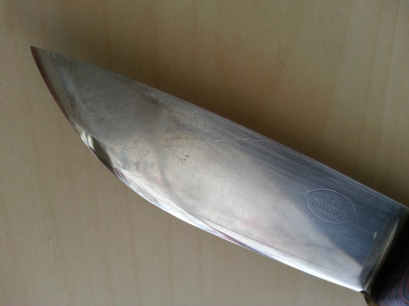

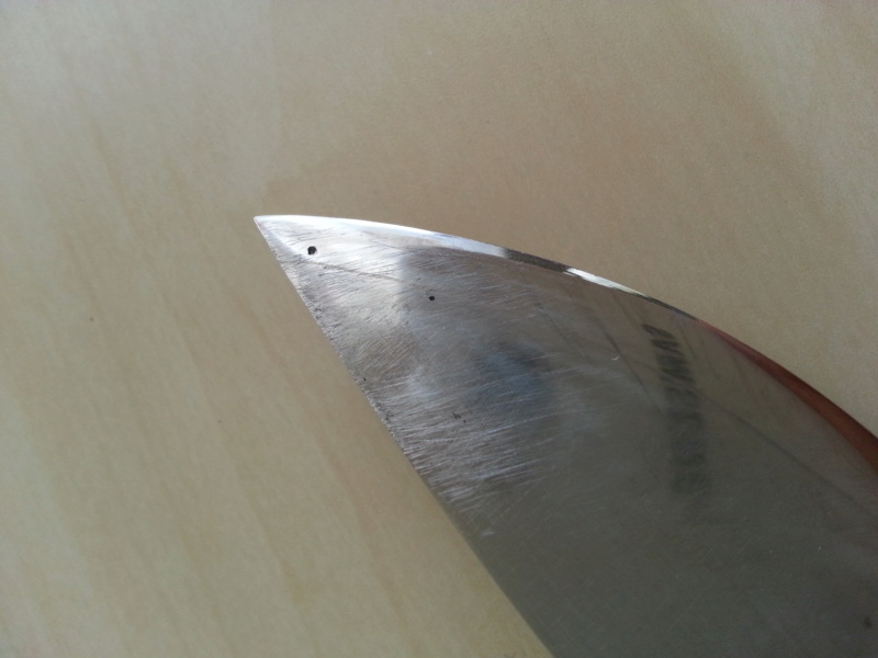

Pour le F1 je me prends plus la tête. J'affûte à l'arrache (style virtuovice) sans vraiment soigné les finitions.
ça coupe pas les cheveux en 10000 mais ça rase bien.
C'est sans doute le petit fixe que j'ai le plus utilisé en bivouac. Bon depuis je suis passé à la hachette hein... :lol:

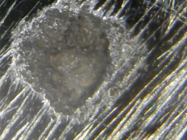

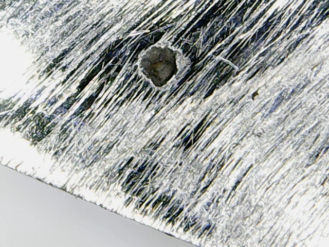

Il a même perdu un bout vers la pointe, mais j'ai pu le reprendre sans problème.
Sinon pour le trou, ce n'est pas du à un affûtage mais juste après l'avoir bastonner sur du bois. J'ai du tomber sur un grain... :roll:
Je sais pas pour vous mais je trouve que ça lui donne du charme. :lol:

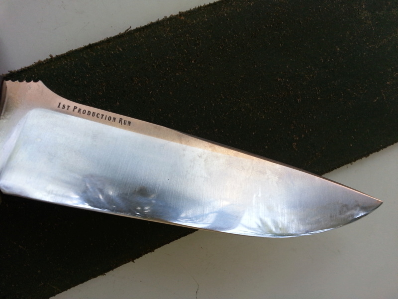

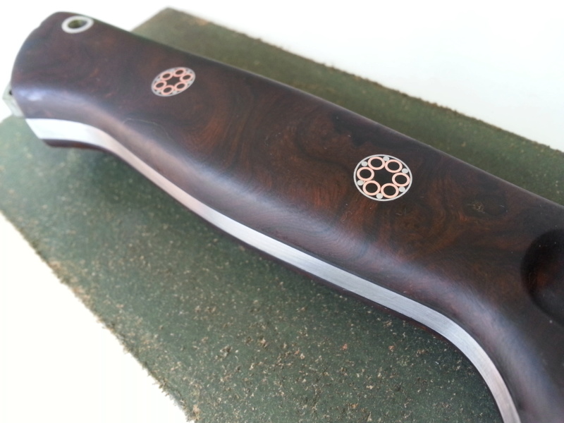

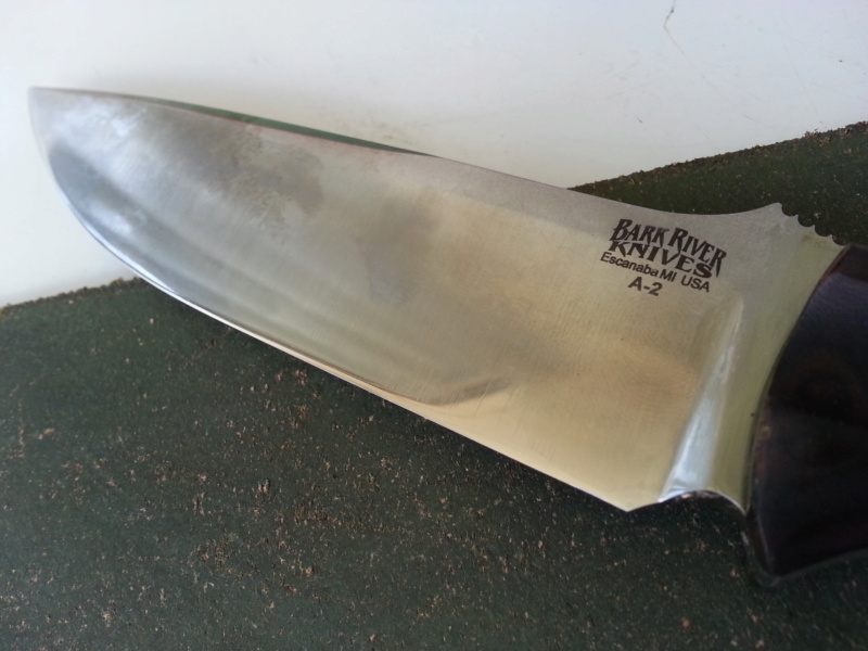

Messagepar HAGAKURE » 23 Mai 2019 11:27
il va prendre l'air demain, donc petite séance de strop :

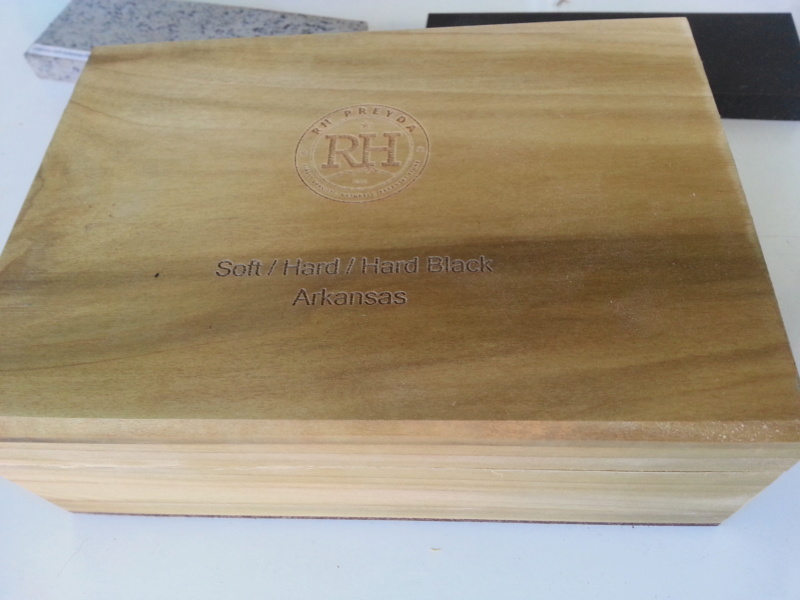

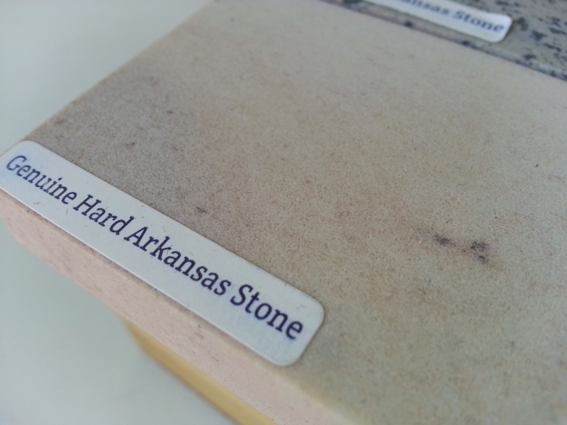

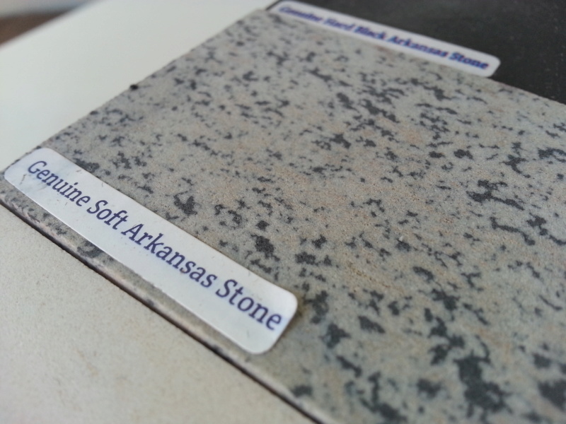

Messagepar HAGAKURE » 23 Mai 2019 22:47

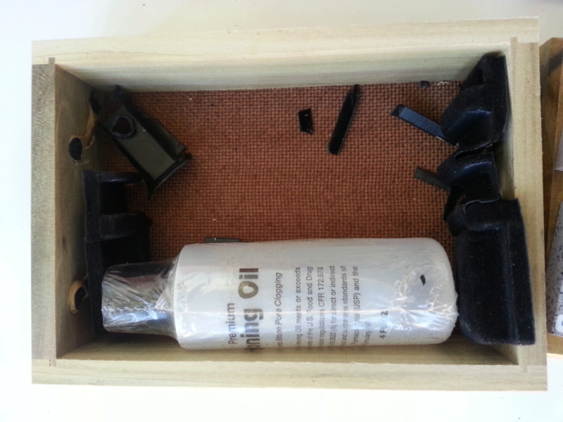

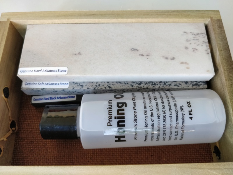

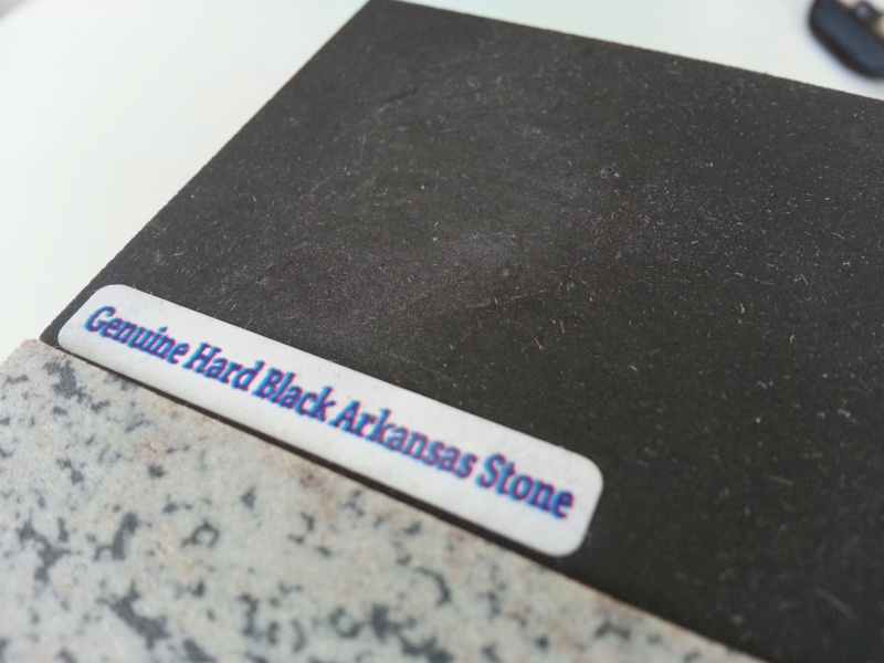

Ce matin j'ai reçu mes arkansas après 1 mois d'attente.
Choppé sur massdrop pour 45€ je crois.
La boîte est sympa
à l'intérieur beaucoup moins. Le support en plastique n'a pas apprécié le voyage...
Le colis n'était pas très bien protégé, j'avais le choix entre renvoyer le colis ou avoir un remboursement de 10€. J'ai pris la dernière solution...
Le plus important c'est l'état des cailloux. Le reste je m'en cogne royalement...
Donc on a ici une soft, hard et hard black.
Voilà pour ma revue. :mouarf:

Messagepar baalot » 23 Mai 2019 23:15
Elles sont jolies.
Tu vas les utiliser avec leur pétrole là ? J'ai lu qu'on pouvait aussi s'en servir à l'eau.
Messages: 42592
Re: [TUTO] L'affûtage à la pierre, pour les nuls.
Messagepar Violatululu » 23 Mai 2019 23:45
J’ai failli également plaisanter sur l’usage à l’huile mais j’imagine que c’est moins ton truc ! Hâte de voir tes impressions !
