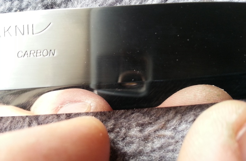

freddy1 a écrit:conclusion, les pierres 8.000-10.000 ne permettent pas d'atteindre un poli mirroir, enfin, les deux que j'ai.
Par contre, je trouve qu'elles permettent d'atteindre une qualité de tranchant supérieur.
Ouais la composition de la pierre joue beaucoup sur le rendu, mais avec les synthétiques quand t'es dans les 8 ou 10k c'est du poli miroir.
Exemple sur cette photo, c'est le rendu d'une 10k avec une 3k en pierre précédente.
On voit encore des micros rayures sur les côtés, et j'ai mis beaucoup de temps pour ça.
Sur cette image, de mémoire j'avais fait une progression serrée jusqu'à 10k.
1000 - 3000 - 5000 - 8000 - 10000. C'est aussi plus rapide avec plusieurs pierres...
Si on part dans l'affûtage cosmétique sur les couteaux, le résultat est meilleur si on fait une progression serrée, parce que tu élimines au fur et à mesure les rayures, tandis que 1k > 8k ça va juste faire briller mais il restera des rayures encore visible.
Je dis ça mais si vous débutez, je trouve que ça sert pas à grand chose de monter aussi haut. Pour l'exercice c'est fun, mais de mon côté y'a bien longtemps que j'ai arrêté de toucher à mes speciality stone.
Je me limite à 3 ou 5k max avec du cuir puma, tout simplement.
Y'a que le rasoir qui se frotte à la SS 10-12k, mais depuis je suis revenu au gilette mach 3. :lol:
Bon, quand j'ai des moments de folies, ça m'arrive de sortir le spray cbn 0.5 couplé à la SS12k, mais c'est moins amusant que de réparer des vieux schlass avec une 120 ou 220 grit. :mouarf:

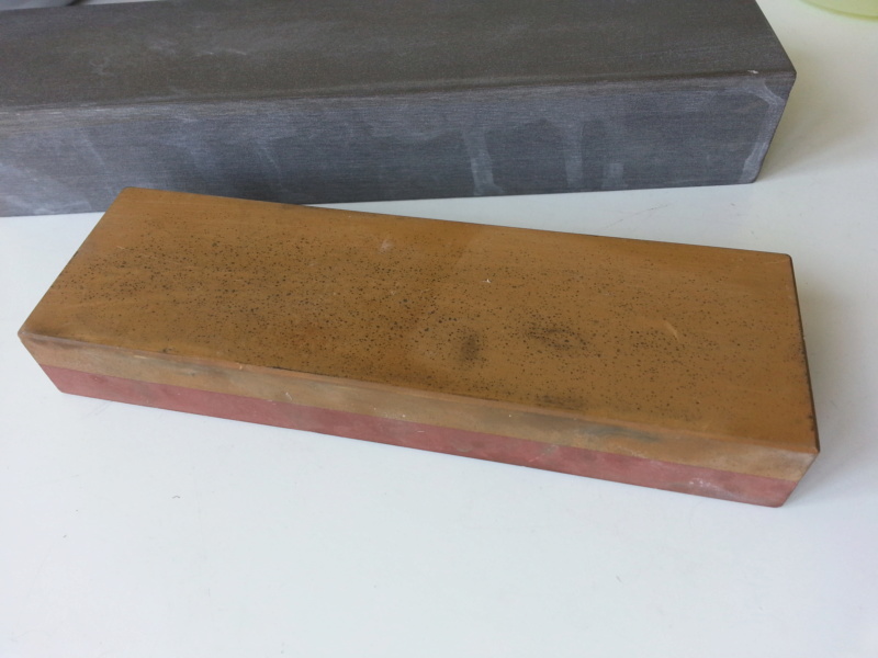

C'est intéressant ces histoires de miroir. Moi une fois j'ai ruiné un miroir avec une 6000. C'est ma pierre à l'édifice.
@Haga: mon combo était un "cerax", grand format, support sympa, très tendre il est vrai, mais ça ne m'a pas déplu. Il m'arrive de le reprendre. Bon, c'est salissant, ça fait beaucoup de boue (pas de le limaille, de la boue).

Baalot,
Je n'ai pas encore testé les cerax mais j''entends que du bien.
Le truc c'est que toutes les combi ne sont pas identiques, et chez naniwa leur pierre combi 1000/3000 est une grosse daube.
Je ne sais pas si Naniwa propose d'autres combi de meilleur qualité, mais la pierre cité sur son lien ( à environ 30 balles) je la déconseille. :non:
ça été ma première pierre Japonaise, j'avais pas spécialement envie de mettre trop d'argent pour m'initier à l'affûtage, quelle erreur !
à l'époque je ne pouvais pas savoir que c''était une daube, ce n'est qu'après l'achat de ma 2ème pierre que j'ai pris conscience de l'entourloupe. :lol:
Elle est affreusement lente, si je devais la comparer à une bagnole ça serait une 2CV avec un pneu crevé… :mouarf:
Sans blague, fuyez ce modèle, même à 2.50€ je m'en approche pas.
En premier prix/Eco, y'a mieux, beaucoup mieux... Comme quoi, naniwa sait aussi faire du bas de gamme, ils ont du mettre 5% d'abrasif sur ce caillou. :lol:
