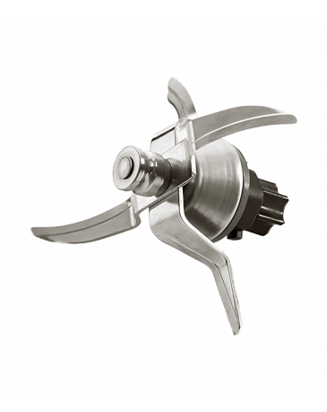

Messagepar lapin » 08 Déc 2019 10:54
Salut … est-ce qu'il y en a qui ont déjà affuté un couteau de Thermomix Vorwerk … des conseils
