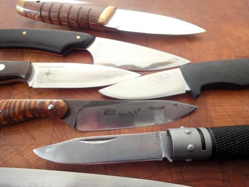

arthur a écrit:
bpc a écrit:Tout ce que je sais, c'est qu'à l'époque on me l'avait donné comme ça.
L'intéressant est d'essayer à quel point passer d'un biseau a son absence améliore spectaculairement la coupe.
Ah, mais je ne peux pas te donner tord. Après, entre un micro biseau arrondi à l'angle et un full flat, la différence n'est pas bien grande
autre exemple :
Arthur, c'est quoi ce couteau? :czn:

Jonathan P. a écrit:
autre exemple :
Zu beng forge. Acier feuilleté de bas fourneau. Le manche a été refait par un ami, que l'on ne voit plus beaucoup sur ce forum mais qui est le mec le plus gentil au monde... :wink:

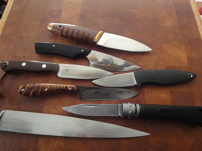

Messagepar arthur » 03 Déc 2023 15:36
https://zupimages.net/up/23/48/8f3u.jpg
Deux intrus. Du convexe intégral et deux full flat.
Pardon :
Full flat, en partant du bas, le premier et le troisième. Le zu beng, deuxième en partant du haut
Membre peu actif du PPP.

Re: [TUTO] L'affûtage à la pierre, pour les nuls.
Messagepar arthur » 03 Déc 2023 15:42
la ligne plus claire d'affûtage du troisième (christophe) c'est simplement le passage au cuir. Il coupe mieux qu'un scalpel.
