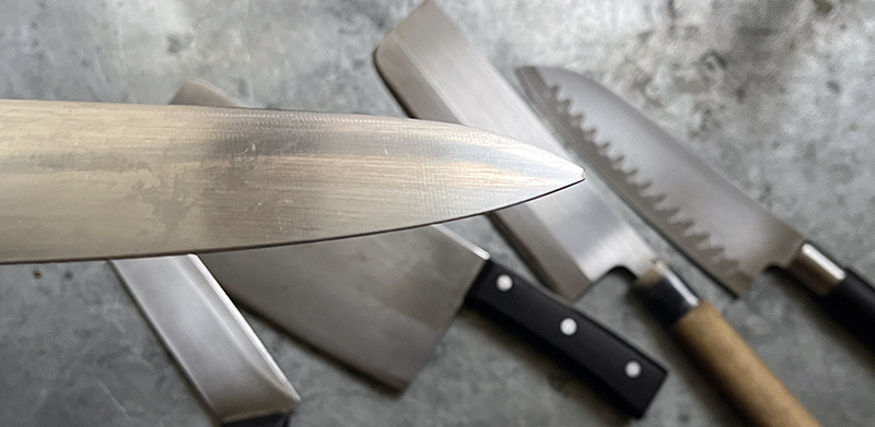

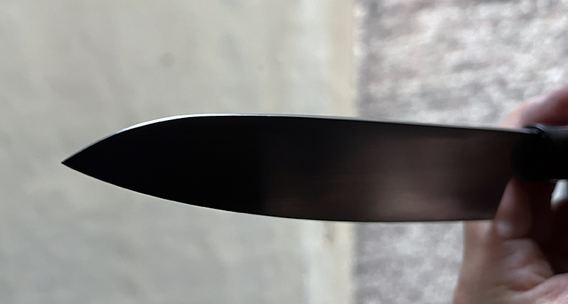

Lot de couteaux laissé chez moi pour affutage. Deux sortent du lot, parce qu'ils sont sympas, mais aussi les plus abimés. Une pointe pétée d'abord, sur ce grand "petty" japonais.
Une fois repris par le haut à la dremmel, pour gagner du temps:
Et puis passage aux pierres de la 140 à la 5000, en même temps que l'affutage du fil:

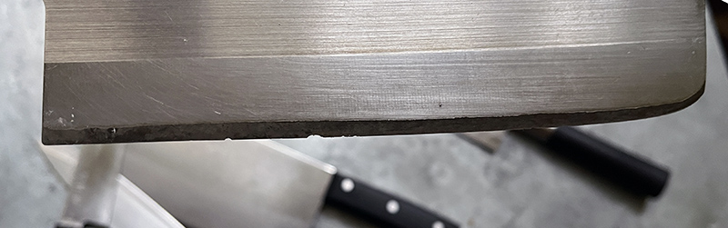

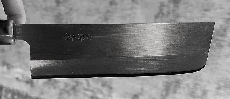

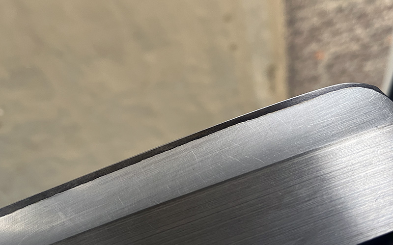

L'autre est un nakiri malmené… Un chouette sandwich, pas si courant dans le couteaux qu'on me confie.
Pareil, je remonte un millimètre, à plat sur le fil, à la dremmel, histoire de gagner du temps. Pas encore propre mais le gros est fait.
On refait un fil bien net et régulier à la 140 et puis on monte jusqu'au cuir.
