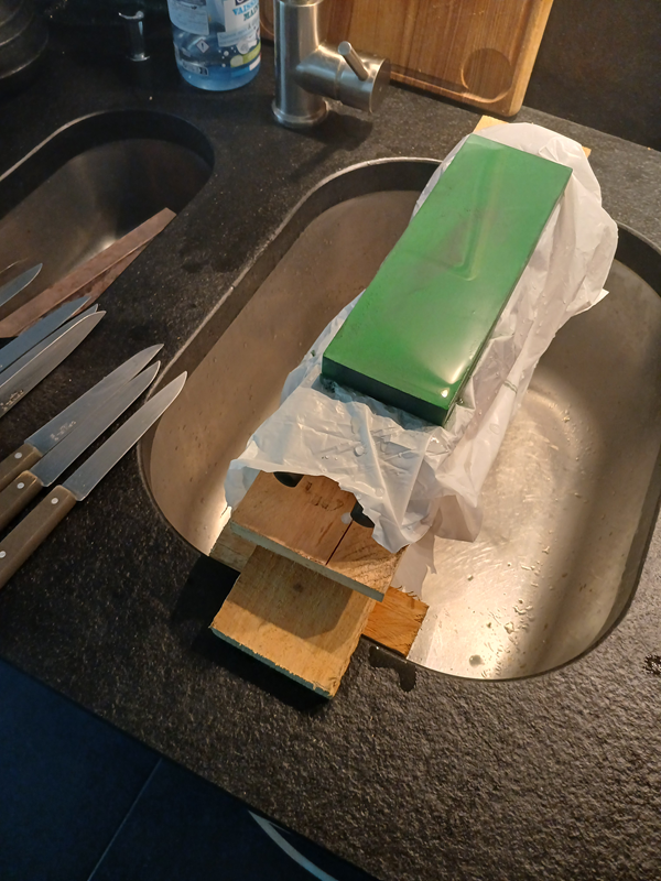

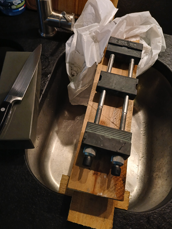

Messagepar baalot » 27 Mai 2025 22:12
Tiens j'ai copié moi. Merci pour l'idée.
J'en ai eu marre de jamais savoir ou me foutre et de sortir des toiles cirées pour pas me faire engeuler, toussa, alors trois bouts de palette plus tard hop:
Avec un bout de plastique entre le socle-tient-pierre (oui, c'est le terme technique) et la pierre, ça file tout dans l'évier et on est bien content.
le socle accroche à mort sur la planche et j'ai surélevé le bordel pour pas trop me pourrir le dos. ça marche bien.

Messagepar paloma » 29 Mai 2025 13:50
c'est rustique, mais ça à l'air pratique.
belle bricole.

Re: [TUTO] L'affûtage à la pierre, pour les nuls.
Messagepar theclean » 29 Mai 2025 15:13
on risque pas de boucher l'evier avec ces truck dirrectement dedans?
moi j'essaye de limiter la boue dans l'evier en essuyant la table et ce que je peut avec du sopalin qui va à la poubelle.
j'ai u l'evier bouché quelques mois appres avoir debuter l'affutage, donc je prend plus de riqsque
Messagepar baalot » 29 Mai 2025 15:36
Sincèrement, là j'ai affuté 16 couteaux, 1000 puis 3000, et yavait vraiment pas tant de boue que ça. Pis ça se vide petit à petit et je fais couler l'eau pendant 10 secondes pour bien que ça passe à chaque fois. Je suis pas inquiet du tout vu ce qu'il s'est pris d'autre dans la gueule... Un jour il a été bouché méchamment. Le gars avec un hérisson de plus de 10 m s'en sortait pas. Ya fallu démonter des tuyaux à la cave et tout. Depuis ce jour là je suis son conseil et c'est nickel: une fois par semaine, je remplis les deux bacs d'eau chaude, et je vide ensuite les deux bacs en même temps. ça rince la tuyauterie régulièrement et évite les bouchons.

Oui, quand je bricole chuis du genre "m'le faut tout de suite, prêt en 20', avec que des trucs que j'ai sous la main". Du coup rustique c'est un peu le max que je puisse atteindre. pis bon, pour un truc qui sort du placard une fois tous les 2 mois, j'avais pas prévu de remporter un concours de design.
Messagepar olive8313 » 29 Mai 2025 17:40
theclean a écrit:on risque pas de boucher l'evier avec ces truck dirrectement dedans?
C'est aussi mon sentiment avec des pierres du type Suehiro Cerax, Naniwa traditionnelles, qui font pas mal de boue.
Avec ces pierres, je rince dans un bac dédié que je vide dans le jardin.
Mais avec les pierres type Naniwa Pro et Shapton Kuromaku, il n'y a pas de boue, ou très très peu. Là, je n'hésite pas et je nettoie dans l'évier.
