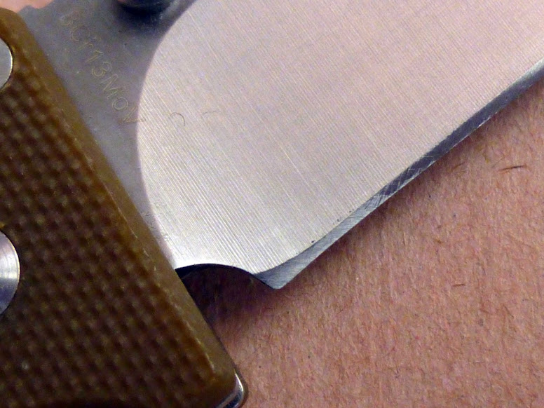

HAGAKURE a écrit:Image
sympa !
mais pour l'utilité de la lame, il faudrait recreuser la lame au dessus de ce qui est poli à la pierre.
