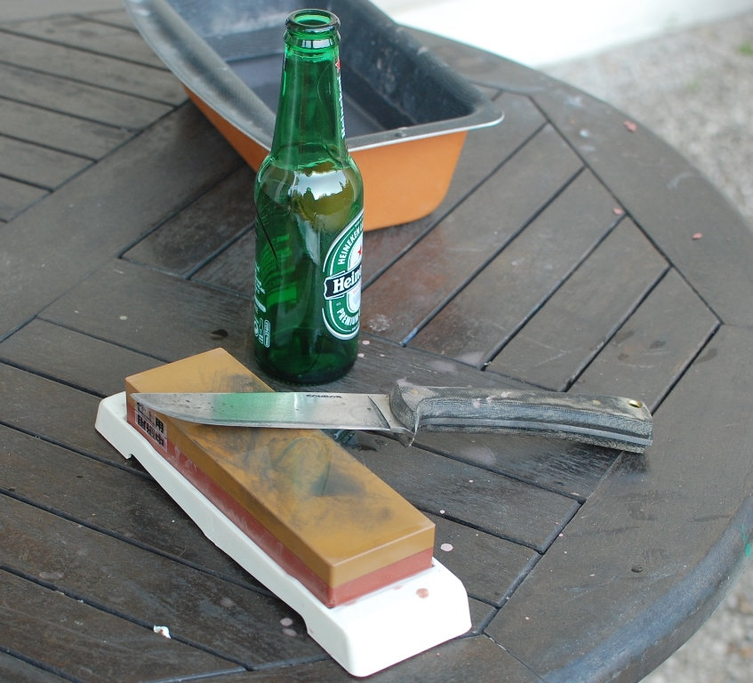

Messagepar Sano » 06 Mai 2016 17:53
freddy1 a écrit:naniwa combo 1000-3000
HAGAKURE a écrit:Je déteste cette pierre...
Moi c'est cette "bière" que je déteste :D

Messagepar frdm » 06 Mai 2016 19:48
Donc si on résume il a aiguisé sur une pierre de merde en buvant une bière dégueulasse. Et vous en pensez-quoi de son couteau ? :P

Messagepar freddy1 » 06 Mai 2016 20:13
C'était donc en harmonie ! :parfait:
Messages: 55315
Re: Affutage pour les novices
Messagepar Nasgul » 06 Mai 2016 21:33
La table est proche du dégueulasse également :mouarf:
La keiken quand t'as soif ça le fait, c'est de l'eau et il faut en boire 2.5 L par jour :lol:
