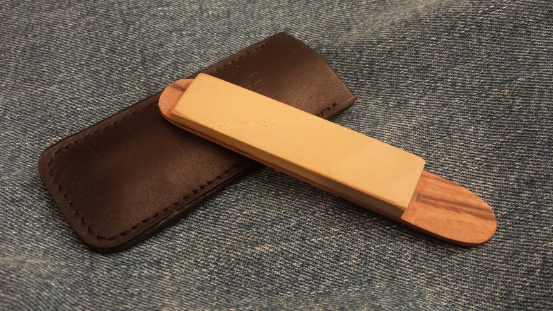

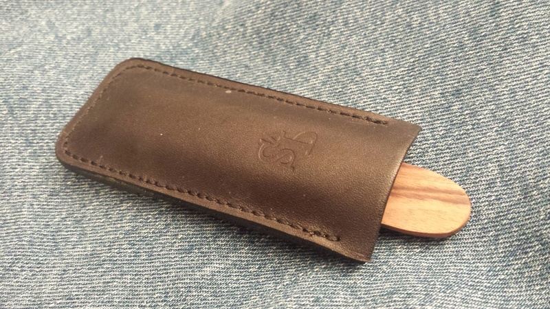

Messagepar juanin » 19 Jan 2018 20:38
Pour la poche j'ai ça : Coticule jaune 8cm.
Ça fait très bien le job et ça tient pas de place.

Rare de trouver juste un coticule, pas collé sur un morceau de schiste ou couplé à une BBW... très belle pierre que tu as là juanin!
