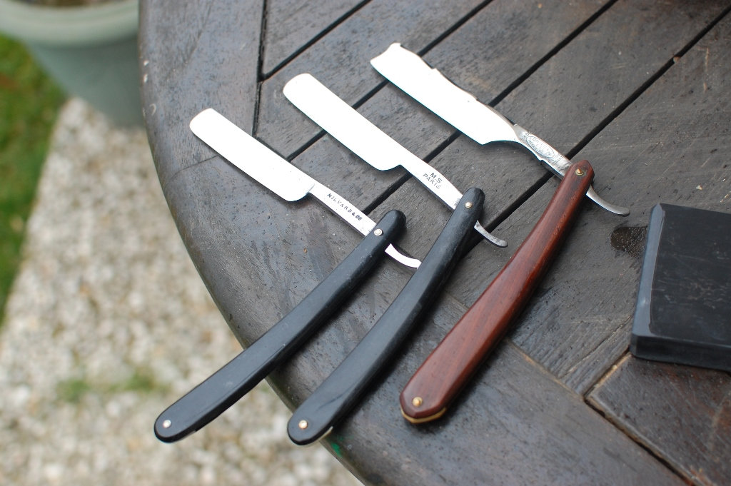

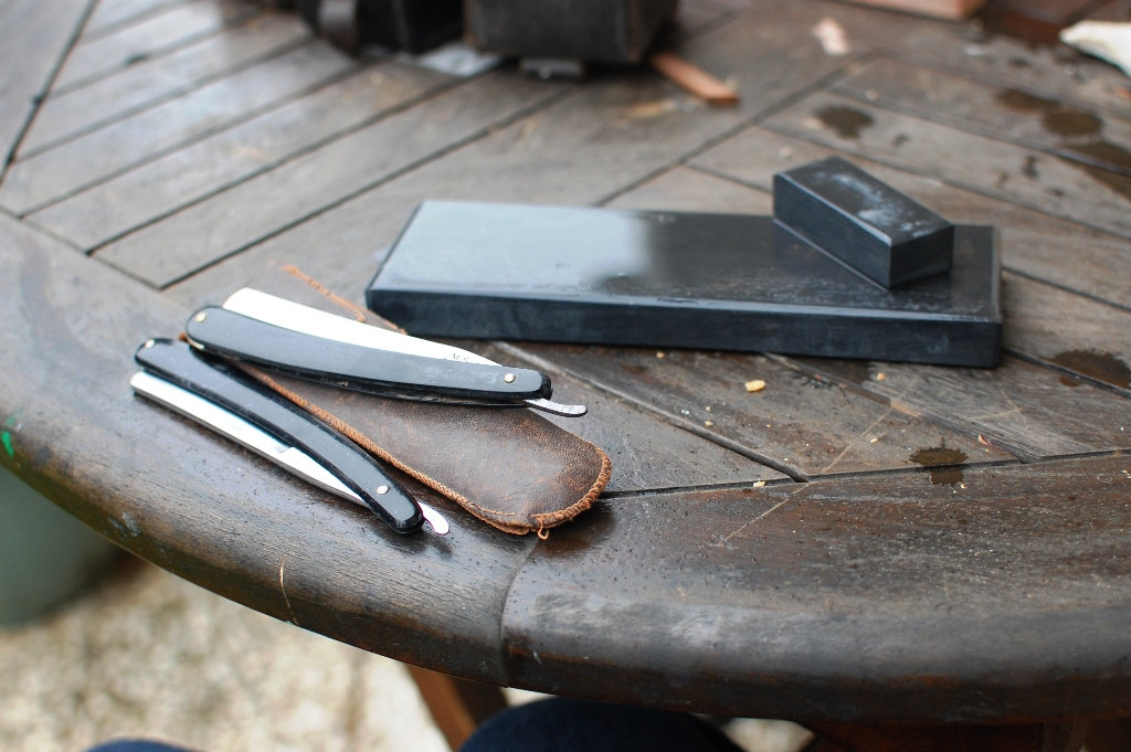

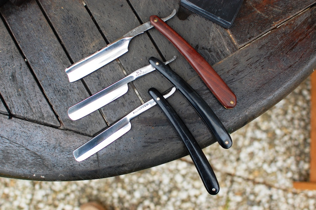

et hop, suite aux photos d'Ali, j'ai eu envie d'affuter mes rasoirs ….
j'ai trois rasoirs anciens, pas de la grande qualité, mais çà permet de s'entrainer

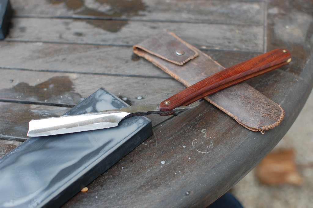

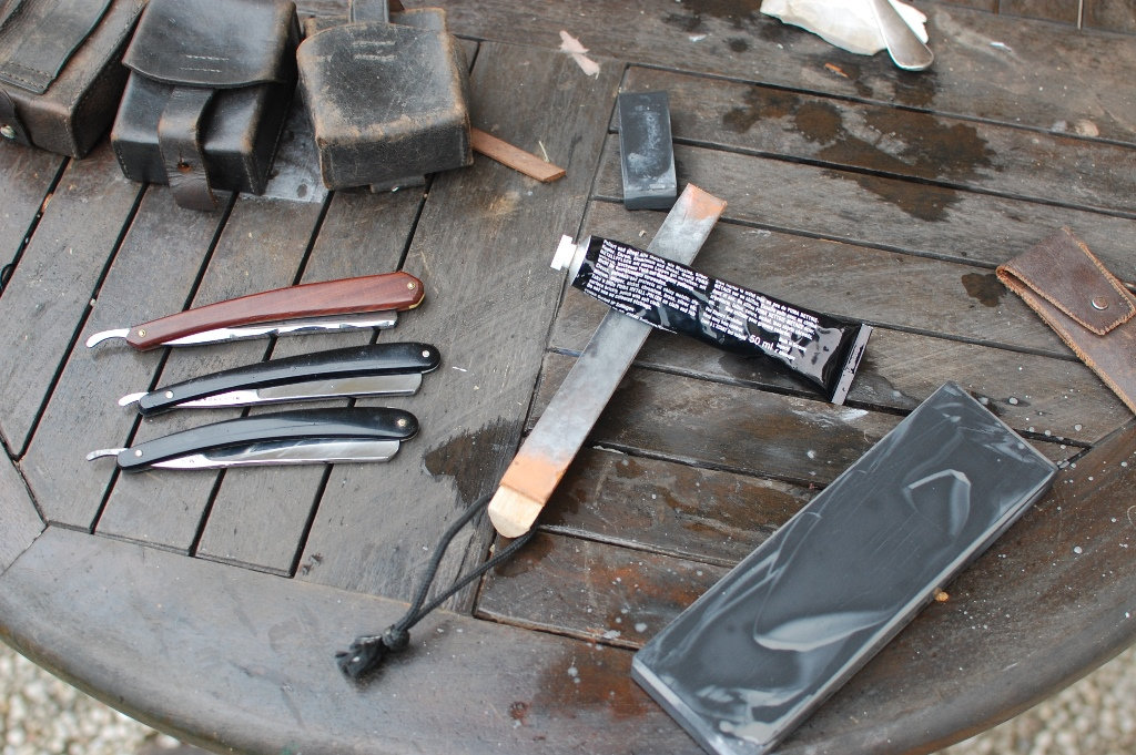

d'abord la "dragon tongue" environ 5.000
et après, j'ai passé un peu au cuir
j'ai que çà comme cuir et c'est déja bien.

Je les trouve top tes rasoirs! L'état des lames est nickel, pas un point de rouille :D
Merci de nous avoir fait partager ce moment d'affutage! Pour la dragon tongue, tu peux diluer la boue à la fin, comme sur les coticules. Théoriquement les grains abrasifs restent alors pris dans leur matrice ce qui diminue la taille des rayures qu'ils provoquent.
