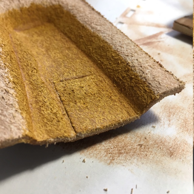

Messagepar stephane_ » 28 Avr 2019 11:56
Ah oui j'avais fait une photo en cours de route pour vous livrer une astuce : A l'intérieur de l'étui il faut toujours recouvrir la base du bouton pression pour ne pas rayer le couteau en l'enfilant.
Cette pastille créé une légère protubérance qui gène le coulissement, de plus, il faut la faire très fine ce qui peut laisser filtrer la colle quiva aller embêter par exemple le micarta (j'ai déja constaté des mini auréoles à cet endroit).
Après avoir tourné le problème dans tous les sens, j'ai eu cette idée : ouvrir une petite fenêtre dans l'épaisseur du cuir, placer le bouton pression et refermer la fenêtre avec de la colle.
Pas de surépaisseur, pas de colle qui traverse, pas de rayure sur le couteau.

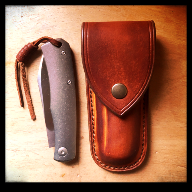

Messagepar stephane_ » 28 Avr 2019 12:03
Jonathan P. a écrit:C'est rigolo, on dirait qu'il a été moulé avec le couteau dans l'autre sens, cul en bas. Super taf, comme d'habitude ! Perso, un aussi gros étui pour un aussi petit couteau ça n'est pas trop ma tasse de thé, mais c'est super bien foutu !
Pourtant si j'essaie de rentrer le couteau à l'envers je te garanti qu'il ne rentre pas :wink:
Tiens voila une photo du couteau à coté de l'étui, tu trouves qu'il y a vraiment une disproportion taille étui/taille couteau ? Il est vrai que j'aurais pu gagner 2 mm de chaque coté en resserrant la couture sur le moulage et en reponçant les bords...

Messagepar Jonathan P. » 28 Avr 2019 12:19
Non, c'est surtout dû aux coutures de chaque côté, à l'épaisseur du rabat et à la largeur de la "charnière". C'est vraiment dû au concept d'étui de ceinture en fait, je ne pense pas qu'il soit vraiment faisable (ni même souhaitable) d'avoir un truc vraiment réduit quand on part sur cette option.
