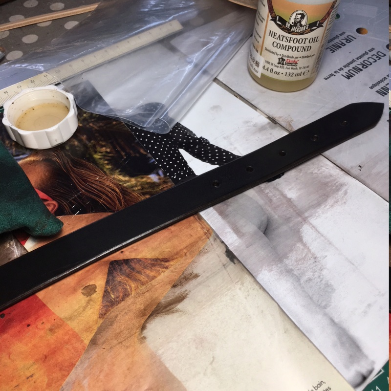

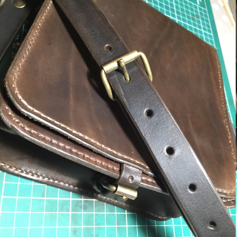

Sacoche la suite …
Séance de lustrage à la cire d'abeille des lanières. J'ai pu d'bras !
Yep !

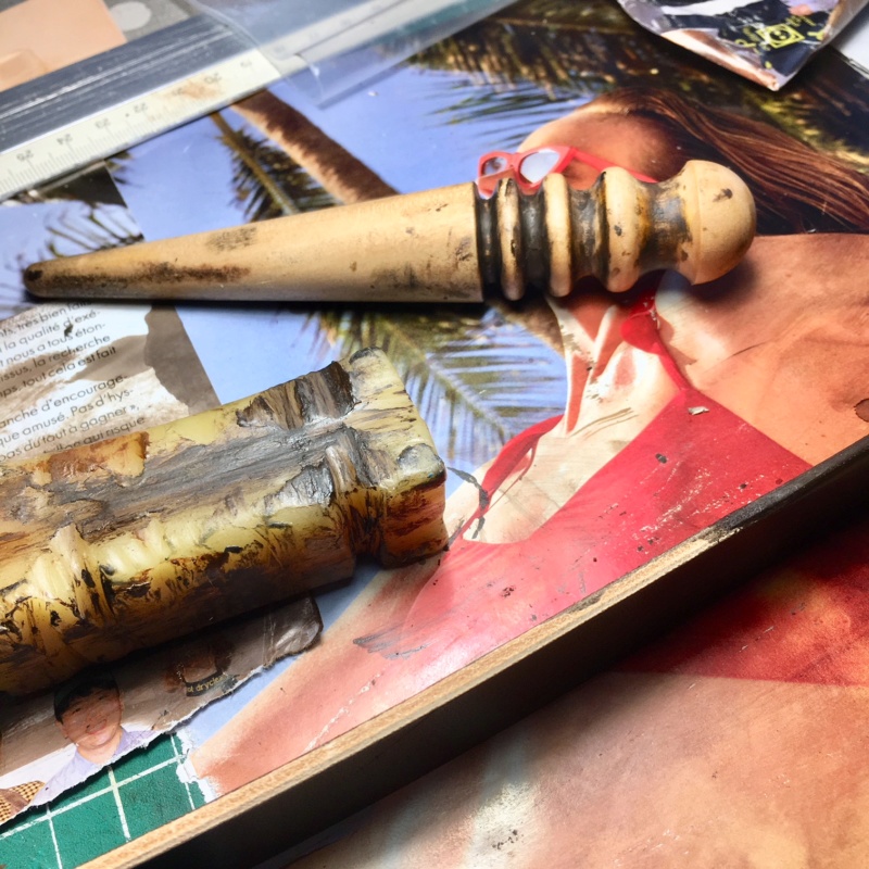

Messagepar Jonathan P. » 01 Oct 2018 15:40
Si tu as un petit touret à polir ou un truc qui tourne (pourquoi pas une perceuse?), Remy B m'avait filé un machin pour faire ça un peu plus vite: un boulon sur lequel sont fixés quelques cercles de cuir. La tranche de ce petit cylindre de cuir est creusée pour faire une gorge similaire à celles de ta lissette en buis. Tu fais tourner le truc et ça vient lisser la tranche du cuir un poil plus vite.

Messagepar stephane_ » 01 Oct 2018 15:53
Jonathan P. a écrit:Si tu as un petit touret à polir ou un truc qui tourne (pourquoi pas une perceuse?), Remy B m'avait filé un machin pour faire ça un peu plus vite: un boulon sur lequel sont fixés quelques cercles de cuir. La tranche de ce petit cylindre de cuir est creusée pour faire une gorge similaire à celles de ta lissette en buis. Tu fais tourner le truc et ça vient lisser la tranche du cuir un poil plus vite.
(Je ne sais pas si c'est clair, et j'ai la flemme de sortir le machin pour faire une photo...)
Lapin a même monté des gorges en bois sur une mèche à dremel ou perceuse thup
Bon moi pour l'instant si tout à l'huile de coude, mais ça fait le job hein, faut pas croire... :lol:

Ensuite un bon graissage recto verso à l'huile de pied de boeuf pour nourrir le cuir et lui redonner sa souplesse … (en plus c'est plus agréable au toucher après)

Messagepar lapin » 01 Oct 2018 18:20
Je te ramène ça le 12 … en buis !

Messagepar pimpim » 01 Oct 2018 18:23
Le mieux est de faire cette petite roue en buis, mais je vois que ton lissoir manuel est pas top, achète en un en buis, ça change déjà pas mal le truc … :wink:

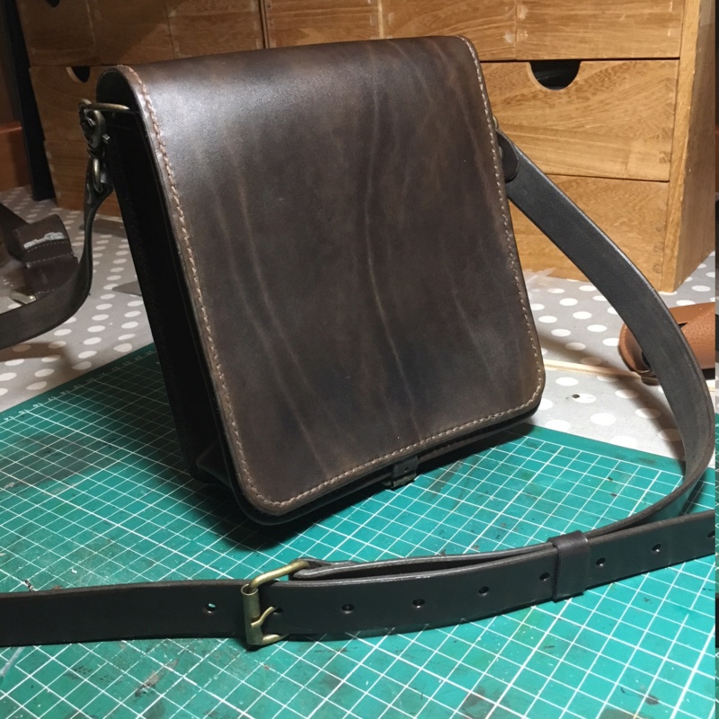

Messagepar stephane_ » 01 Oct 2018 21:10
Certes, mais je m'en fous car j'ai enfin terminé cette sacoche … Je peux vous dire que c'est pas demain la veille que je me relance dans un chantier pareil.
Bon, elle me semble pas trop mal. Nan ?

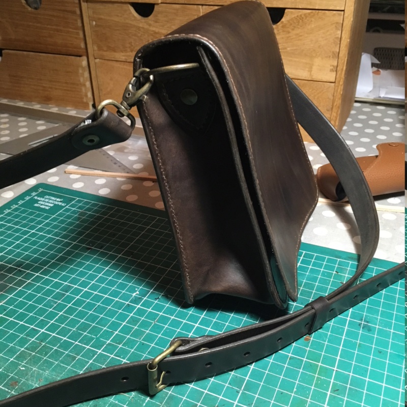

Messagepar stephane_ » 01 Oct 2018 21:11
Ça ferme en dessous :

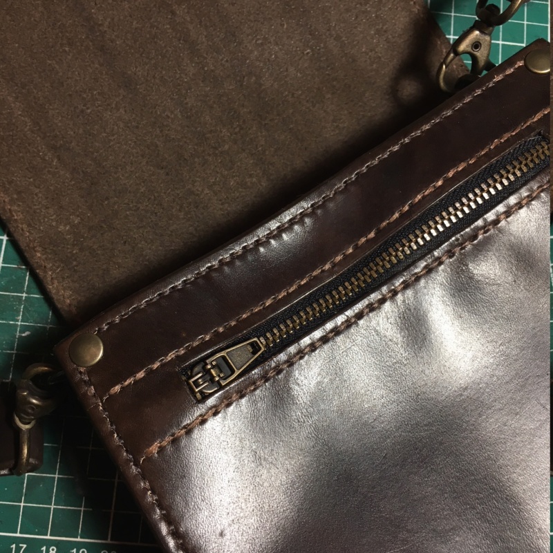

Messagepar stephane_ » 01 Oct 2018 21:13
Quand on ouvre il y a un petit compartiment sur le devant (j'ai mis qqs gouttes de Ballistol sur la fermeture éclair c'est ni-ckel !)

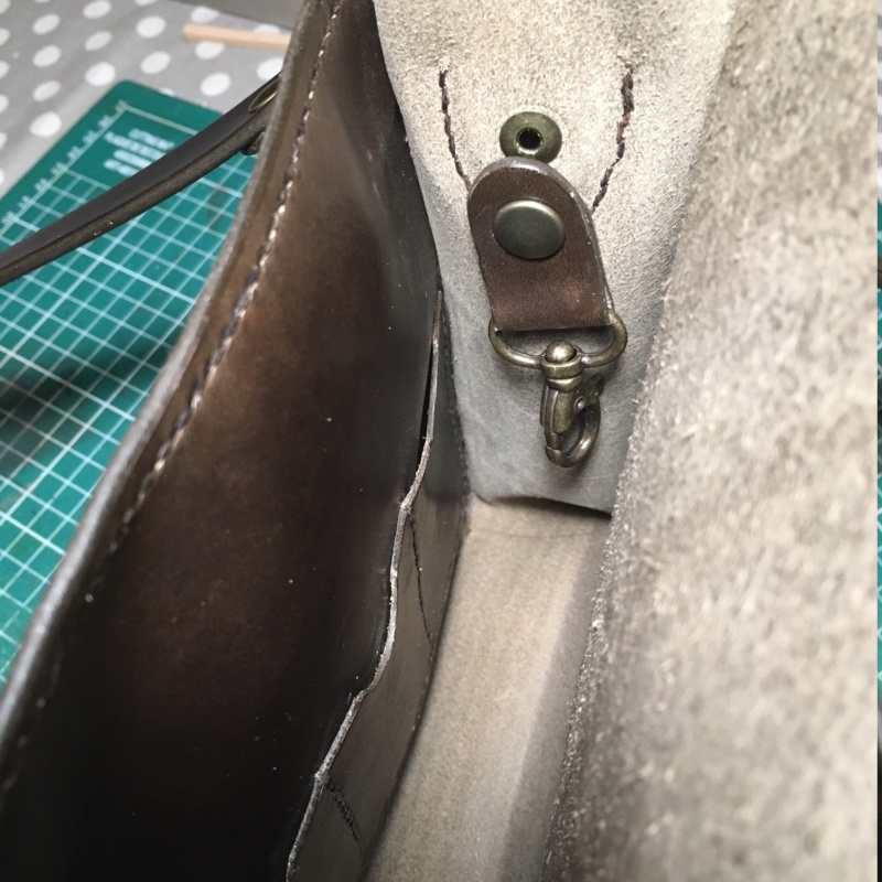

Messagepar stephane_ » 01 Oct 2018 21:15

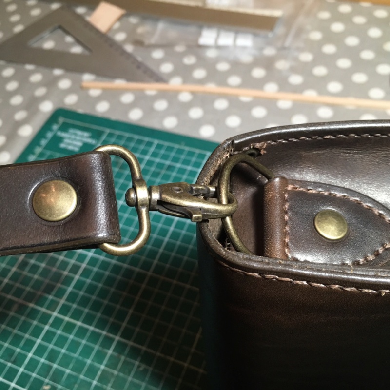

Et l'intérieur :
3 compartiments "couteaux" (ou autre hein, chuis pas sectaire)
… et une astuce : un bouton pression sur le coté, (caché à l'extérieur par l'écusson d’accroche de la sangle) qui permet de suspendre un porte clé, ou porte couteau :lol:
