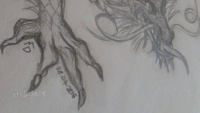

C'est un dragon chinois à ma sauce, Méléagant : j'avais une idée en tête qui était plutôt japonaise, avec quelques détails plutôt chinois. :roll:
J'ai fait une synthèse du tout pendant une séance gribouillage-brainstormage, dont voilà un extrait :
Je sais, ça va pas mieux. :lol:

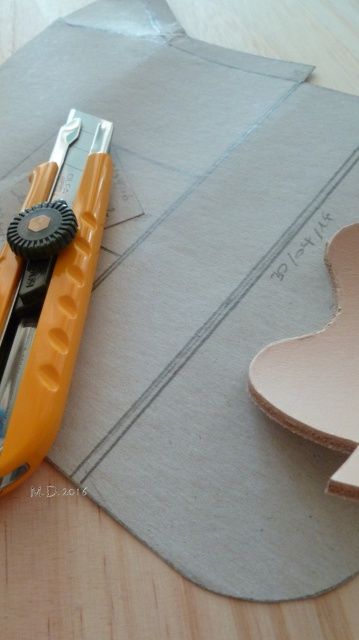

Du coup, j'ai machiné un gabarit pour un étui à lunettes.

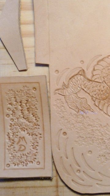

Ensuite, tracé des formes de l'étui, du passant et du petit-bazar-remplaçant-le-nez-dans-l'étui (terme hypertechnique :mouarf: , mais je suis certaine que vous voyez ce que je veux dire) et découpe d'icelles au cutter :

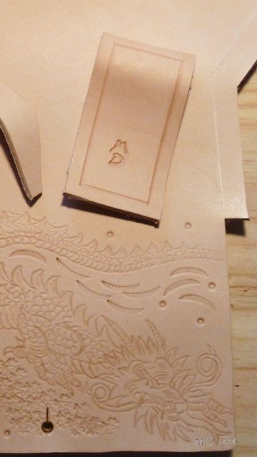

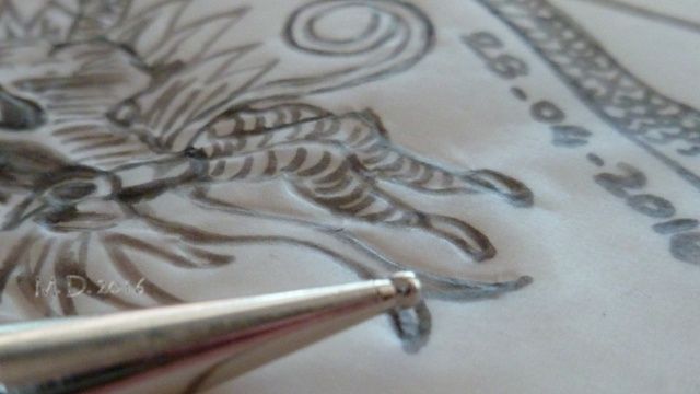

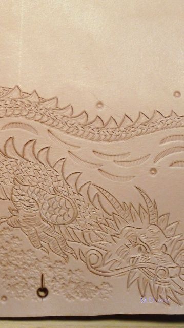

Par flemme de le refaire, j'ai utilisé le calque que j'avais préparé pour le traçage sur le bracelet : traçage du corps de la bestiole (© denis13), puis rotation pour augmenter l'angle entre le corps du dragon et sa queue (là aussi, je sais que vous avez très bien pigé le truc, honnissoikimalypense :P ) et traçage de la queue, après quelques compléments à la jonction, puis distribution de coups de matoirs à mon gré :roll: :
Puis, phase couteau à ouvrir (la plus flippante, à part la découpe) :
Suite du repoussage avec la double cuillère, pour créer le relief sur le dragon (et me ruiner la main pour la journée :bouhouhou: ) et enfin, pour harmoniser le tout :snob: , compléments aux matoirs sur le passant :

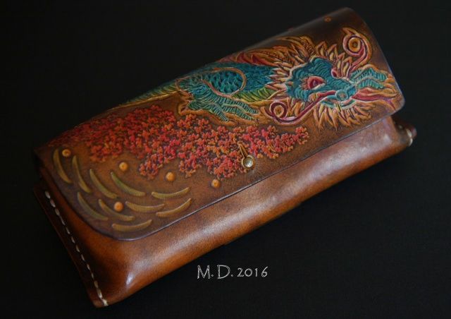

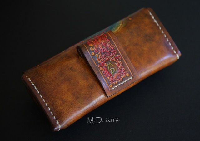

Coutures du passant, coutures latérales de l'étui, moulage, retouche (au cutter) des bords près des coutures latérales, retouche de la couleur des tranches, lissage des tranches …

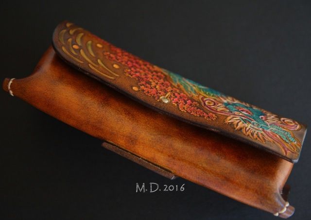

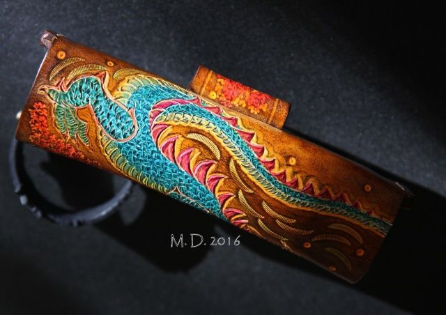

Et voilà donc l'étui-dragon fini :D :

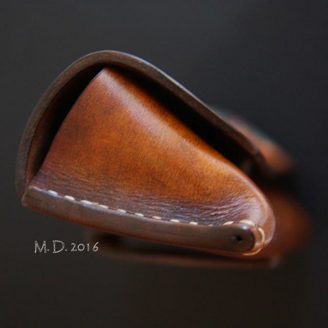

Messagepar pimpim » 06 Mai 2016 20:22
C'est très chouette, juste un détail technique tu aurais mieux fais d'arrêter ta couture avant l'extrémité au lieu d'en faire le tour, c'est plus beau et moins fragile.
Sinon très jolies couleurs. thup

Messagepar Maria » 06 Mai 2016 20:49
pimpim a écrit:C'est très chouette, juste un détail technique tu aurais mieux fais d'arrêter ta couture avant l'extrémité au lieu d'en faire le tour, c'est plus beau et moins fragile.
Merci, pimpim ! :D
Pour la couture, j'ai hésité et d'abord commencé en laissant un "point" sans fil à l'endroit du pli, départ des coutures latérales.
J'ai trouvé que ça faisait bizarre, parce que la continuité de la couture s'interrompait entre deux perçages de cuir et surtout parce que, vu l'épaisseur du cuir, il restait un espace vide plus grand à la pliure. Donc, j'ai défait les quelques points que j'avais faits.
J'avais hésité à parer le cuir à cet endroit et j'y ai renoncé parce que je préférais garder cette belle épaisseur de collet, même à un endroit où elle m'a donné du fil à retordre, à tous les sens du terme.
Pour finir, j'ai fait un truc compliqué (un peu dans le genre des figures du jeu auquel je jouais quand j'étais gosse, avec de la ficelle et mes doigts) qui m'a permis un départ costaud et réducteur de ce vide qui me déplaisait. 8)
