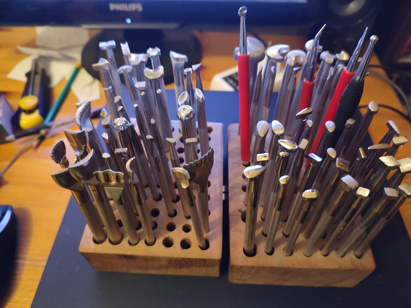

bon voilà:
mon principal: Craftool B60 et sa version etroite, B892
le probleme c'est que quand je regarde sur le net, les recents que je vois sont pas comme le mien: le mien est tres tres fin et plat avec un bout rectangulaire. en gros, il te permet de faire 99% de toutes tes finitions, reprendre toutes tes lignes comme un beveller qui serait ultra fin, passer entre deux traits tres rapprochés sans les abimer grace a sa fine epaisseur, passer par en dessous pour donner le relief, bref je fais tout avec. mais les nouveaux ont l'air plus epais, plus arrondis , differents quoi, seulement utilisables en undercut.
le 2eme set ce sont les
Barry King, 8720-00 et 8720-01.
ils sont bien dodu et alongés, tu creuse ton cuir avec ça comme avec une cuillere, tu donnes tout ton relief et tu fini la jonction avec les lignes en utilisant le B60..
ce sont de loin mes 4 matoirs principaux.
et pareil qu'au dessus, introuvables sur le net visiblement ! pour avoir qq chose d'approchant fait une recherche par "undercut leather stamp"
