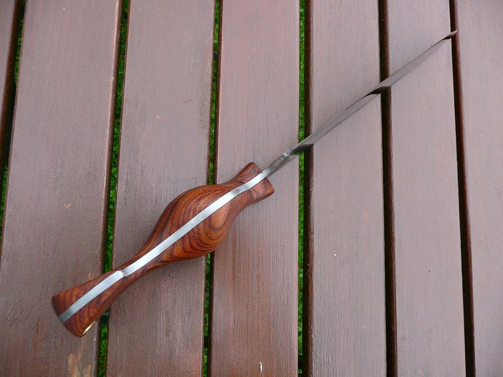

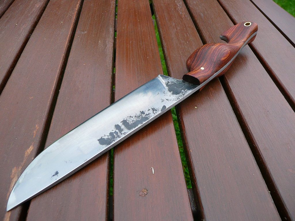

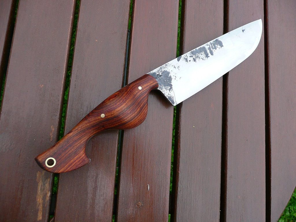

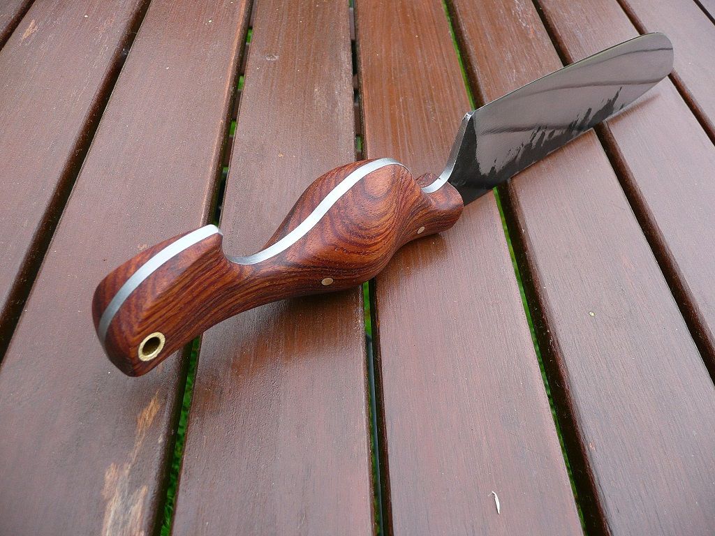

Voilà mon couteau pour ce défi : Un "ventru" en D2 forgé, un peu plus long que ceux que je réalise habituellement ( 29 cm dont 17 de lame), trempé à l'air, sans papillotte ( j'ai pas de four) puis deux revenus d'une heure à 200° et 220°. Emouture droite et fil convexe.
Manche en palissandre (?) socle d'une lampe en provenance du Laos...Bonne prise en main , un peu prise de tête pour l'aiguiser correctement et obtenir enfin un tranchant rasoir, premier essai sur un bastaing de 6 x 6 qui n'a pas résisté longtemps... bref, j'suis prêt pour les tests et les p'tits films qui iront avec, mais ce sera pour la deuxième semaine des vacances de pâques...en attendant, j'affûte. ( donc je suis)
Ca va saigner ! planquez les boites de conserve et les bidons en fer ! :lol:

Curieux manche, c'est confortable à l'usage?

Tes manches sont reconnaissables entre mille, et j'aime beaucoup leur esthétique toute particulière! thup
Très belle bête, que ce couteau! Je suis sûr qu'il va nous montrer qu'il en a dans le ventre! ;)

en tout cas il a une chouette tronche ton ventru. Je me demande ce que provoque les effets de ce manche sur du heavy hard use test.
