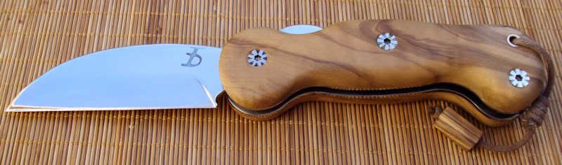

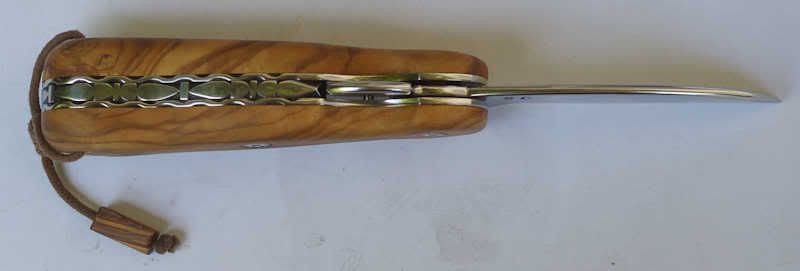

Il est enfin arrivé du laboratoire secret de Thierry Drozière, j'ai nommé le Caramba (nom de code "carambar").
Comme à l'habitude, c'est un couteau atypique, (un couteau costaud de chez costaud comme le "Newdream" présenté dans la rubrique "fixes").

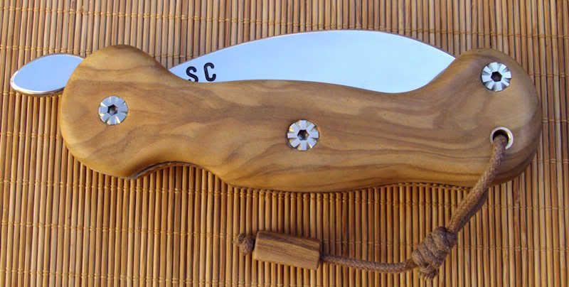

- Longueur fermé 13 cm (+ 2 cm de lentille).
- Longueur ouvert 21,5 cm.
- Lame inox de 9 cm sur 3 cm au plus large pour une épaisseur de 3,5 mm.

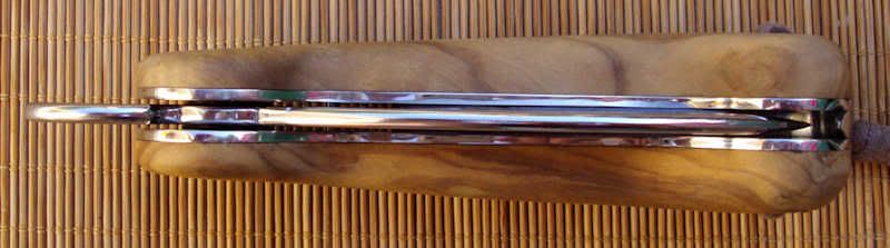

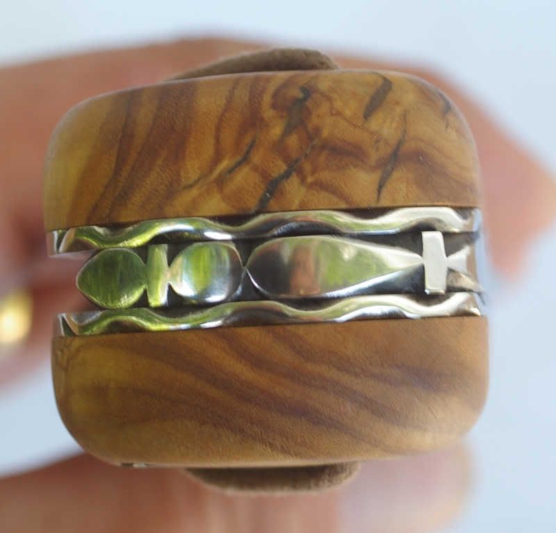

- Manche massif en olivier monté sur platines inox de 2 mm.

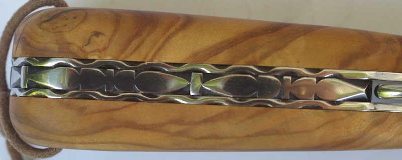

- Entretoise guillochée en XC75.
- Rondelles en bronze-béryllium.
- Structure entièrement démontable.
- 210 gr sur la balance.

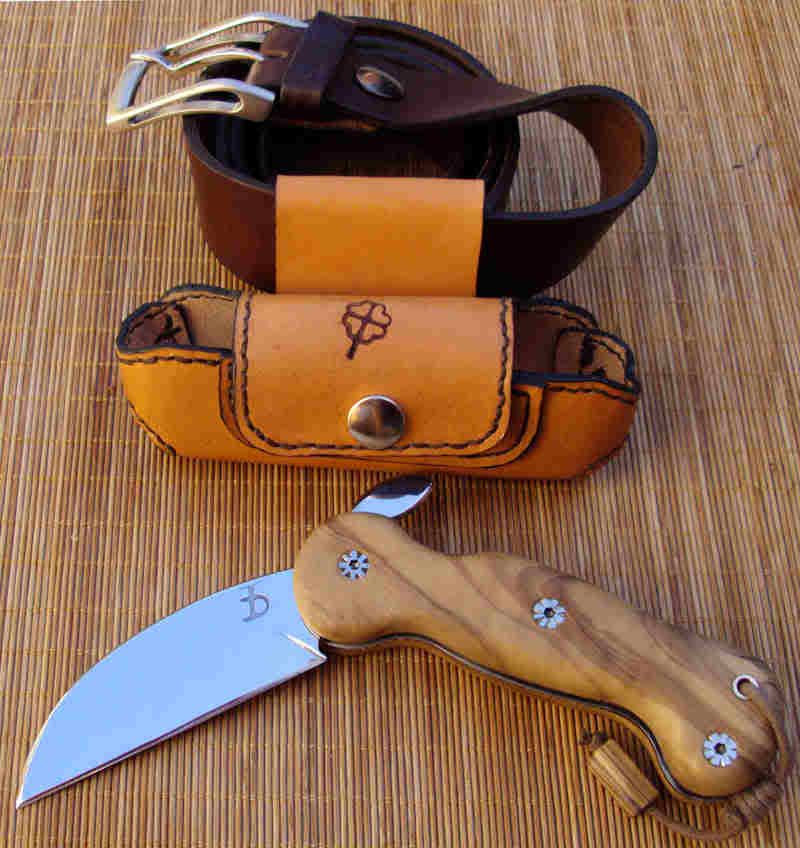

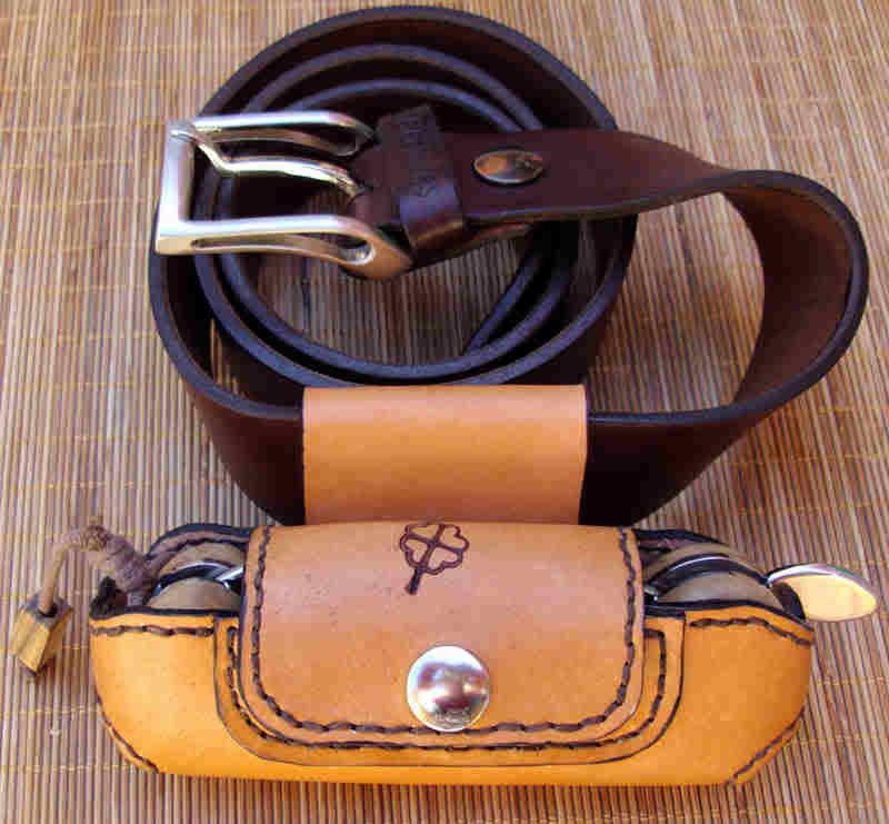

- Superbe étui en cuir sur mesure, entièrement dessiné et réalisé par Thierry.
Qu'on aime ou pas le concept, les finitions sont toujours aussi remarquables.
L'ouverture est onctueuse et la lame tient fermement ouverte, la tenue en main impeccable malgré l'épaisseur du manche.

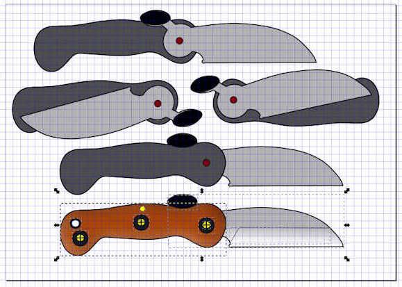

Le dessin du projet :

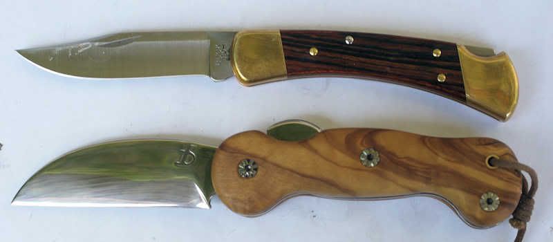

Ouvert, en comparaison pour la taille avec un couteau connu : le Buck 110 :

atypique et rondouillard, mais pas moche du tout a regarder en fait
j'entend deja venir les commentaires sur la prise en mais qui doit etre bizard vu la grosseur du menche, mais je suis convaincu qu'elle doit etre bonne, il doit bien epouser la forme d'une main fermee
moi je dis, si tu aime, va y continue a te faire plaisir, faut juste oser, les autre s"y feront a la longue ;-)

couteau original mais je n'accroche pas a la forme de la lame.
Le ricasso est, pour moi, trop petit.
Hormis ca belles finitions, beau travail

Quel logiciel de dessin as-tu utilisé ?

Pour le logiciel de dessin (même pour les manchots virtuels comme moi), c'est inkscape (mais que font-ils : la version 0,47 devrait déjà être disponible depuis le 15 juin !!!).
