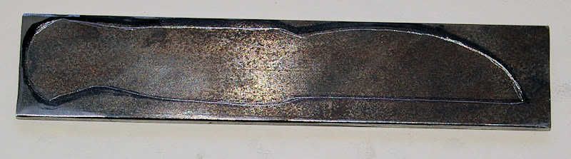

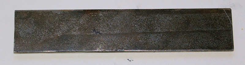

D'abord on vous donne un morceau de xc75 de 20 par 4 et de 6 mm d'épaisseur :
Vous tracez vaguement une forme qui ressemble à ce que vous espérez :

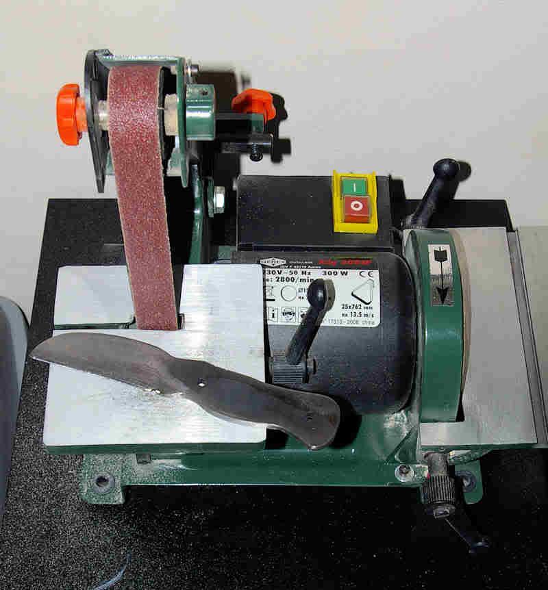

Après quelques passages à la ponceuse et à la dremel, vous obtenez ça (il y a aussi le « backstand » du pauvre qui aide bien) :

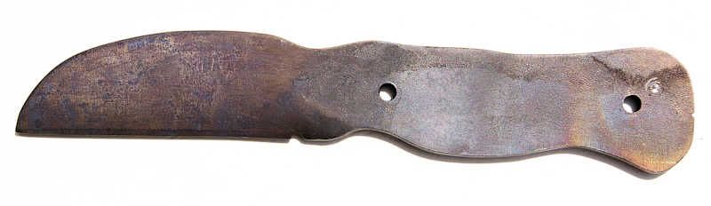

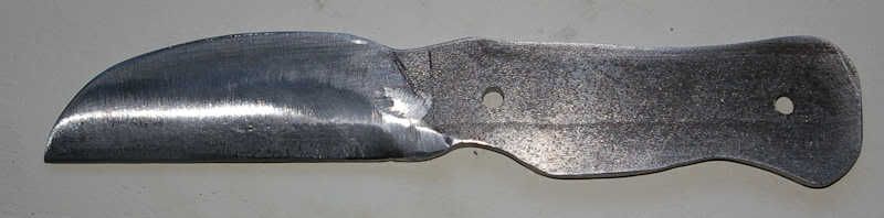

Vous donnez le morceau à Thibault qui vous fait la tempe et le revenu à la forge.
Il vous rend un bout de fer comme ça :

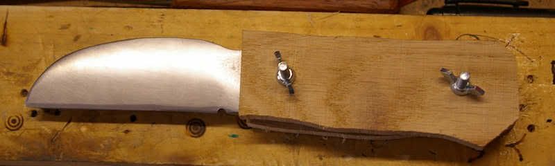

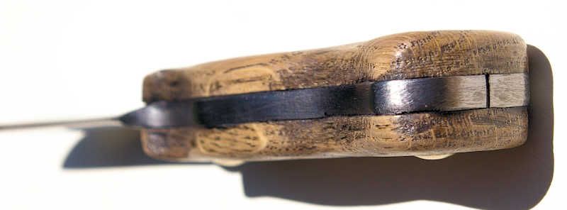

Vous arrondissez un peu les angles et vous mettez 2 plaquettes de chêne d'étagère sur les trous que vous aviez judicieusement percés avant la trempe :
Vous enlevez un peu de superflu à la scie :
Vous poursuivez avec la ponceuse et la dremel :
Encore un peu :

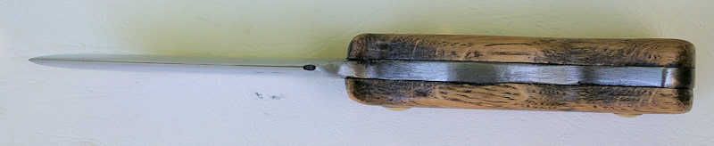

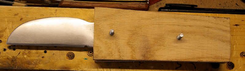

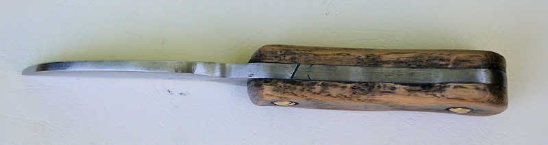

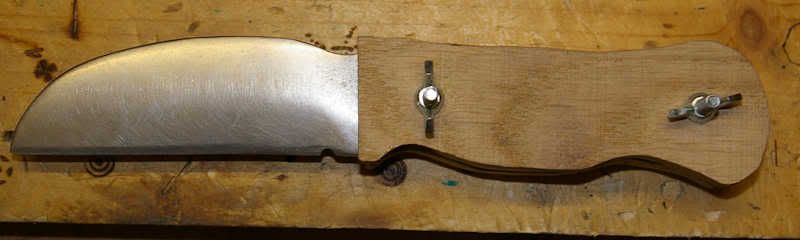

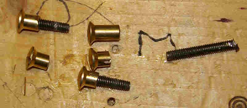

Le système de fixation des plaquettes (non collées) avec des rivets vissants qui servent pour les poignées de porte, que vous avez soigneusement tronçonné (il n'y a rien d'autre sous la main).

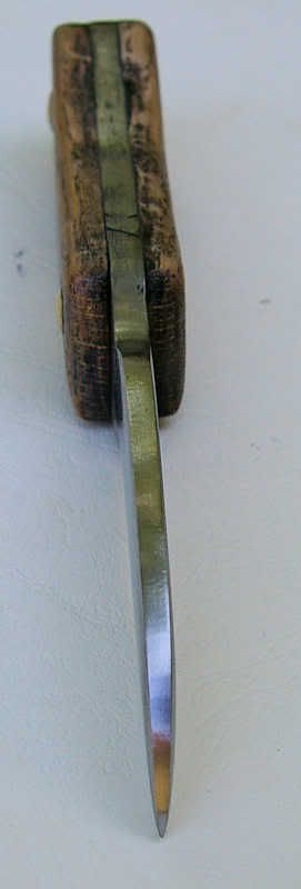

Cela explique l'épaisseur du manche (il faut garder suffisamment de « pas de vis ») :

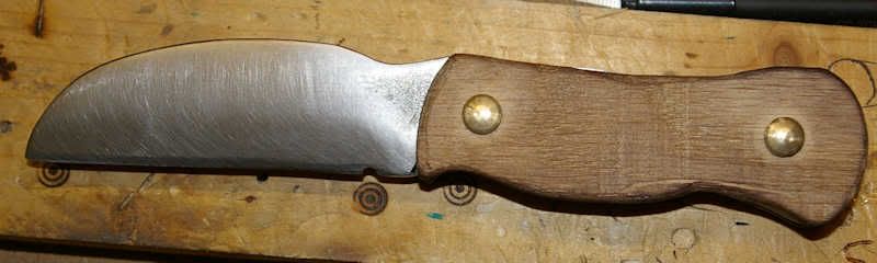

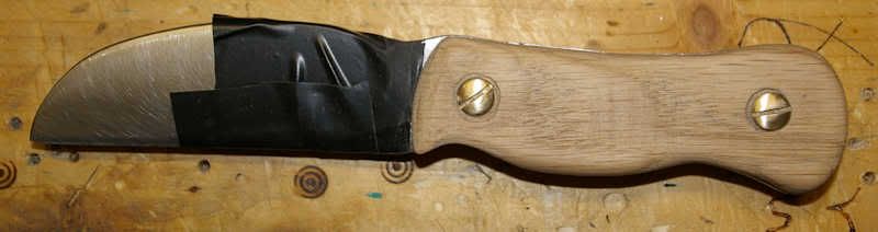

Après moultes opérations de ponçage et de formatage, vous arrivez à quelque chose qui ressemble vaguement à l'objet rêvé : :roll:

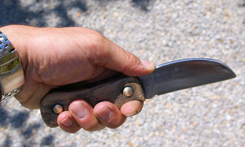

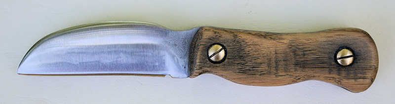

Un polissage rageur de la lame pour bien faire ressortir tous les défauts, un affûtage presque rasoir (oui le fil du tranchant part un peu vers l'arrière et l'émouture est à …, je sais !), un traitement « spécial » du manche, et voici le Clodo (nom de l'objet) dans toute sa majesté : :shock:
Gâteau sur la cerise, il a une bonne prise en main (c'est le pied !!!) : :spc:
