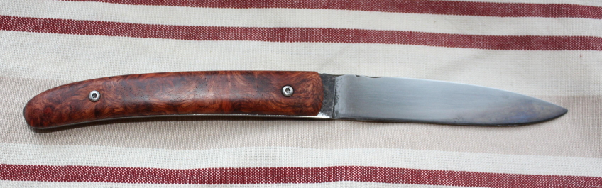

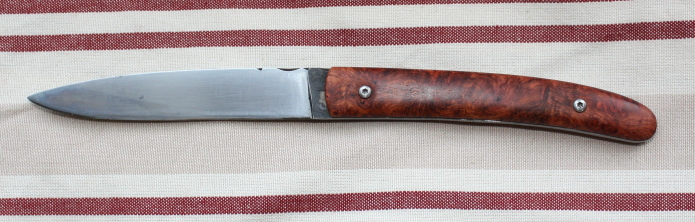

En plus des cadeaux habituels, je voulais bricoler un truc plus personnel pour ma copine (son anniversaire est juste après noel, du coup c'est tous les cadeaux à la même période...). Du coup je lui ai fait un couteau de table à elle, avec loupe d'amboine et guillochage, qu'elle aime bien. Et en bonus la promesse de lui faire de bons petits plats pour remplir l'assiette :)
Pour les caractéristiques, ça donne XC75 en stock, avec plaquettes en amboine fixées avec des vis torx M2. l'acier n'est pas taraudé, j'ai utilisé des entretoises M2 insérées dans la plate semelle, mais la plaquette est par contre taraudée (un peu à l'arrache mais ça fonctionne). Pour un premier essai de plaquettes vissées, je suis content, reste à acheter un jeu de tarauds M2 pour continuer sur cette voie.

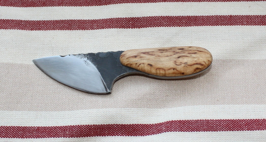

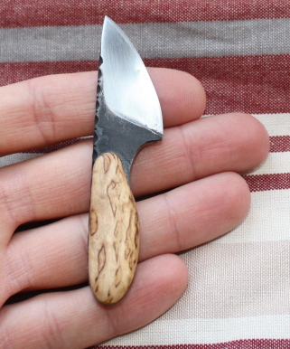

Elle avait aussi flashé sur une ébauche de coupe papier qui gisait inachevé dans un tiroir, donc je l'ai fini pour lui faire la surprise. Elle est contente, donc ça va!
Tous commentaires bienvenus !

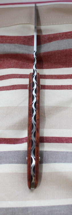

Alors, pour le couteau de table, j'aime beaucoup l'allure générale, à mi-chemin entre un laguiole de table et un Français. Le guillochage est juste superbe, la loupe d'amboine très jolie. Côtés améliorations, je trouve que les têtes de vis sont un peu trop prohéminentes et auraient mérité une petite noyade. L'avant des plaquettes arrondi (façon le Français) est superbe mais ne s'harmonise pas vraiment avec le ricasso, je l'aurai préférée un peu plus "dynamique".

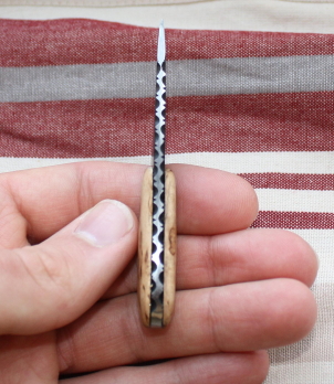

Le coupe-papier est super mignon, j'aime bien ce bois clair et la forme générale. Le guillochage est super joli et régulier, mais il me gène plus que sur le couteau de table, peut-être un peu trop présent ? Dernière remarque: il aurait gagné en élégance avec un petit rivet mosaïque je trouve, mais c'est mon ressenti et il n'engage que moi ;)
Superbes réalisations !

Je trouve le "coupe-papier" (je suis sûr qu'il est plus polyvalent que ça !) très sympa ! Je goûte un peu moins le droit avec plaquettes amboines pour lequel j'aurai vu des lignes un peu plus tendues … tarauder la plate semelle sera effectivement un plus à l'avenir :wink: … as-tu collé en plus du vissage ?
dernière question: stock removal, certes, mais encore … à la lime, avec quel type d'outil ?

ah oui, j'oubliais ! jolie maîtrise sur le guillochage thup !

Sympa comme tout, j'aime bien le deuxième.

Je suis d'accord pour les vis, elles auraient gagné à être noyées mais les plaquettes ne sont pas très épaisses et je n'ai pas voulu les fragiliser en creusant trop profondément, les vis sont donc seulement à demi enterrées. Les guillochages sont encore largement perfectibles, et ceux ci sont faciles à faire. Ca rend vite bien ces petits coups de limes :) Sur le coupe papier, je trouve aussi le guillochage trop chargé, trop serré par rapport à la taille du support, aujourd'hui je ne pense pas que je ferais pareil.
pour l'outillage, mise en forme et émouture sont faites au backstand. Les chauffes pour les traitements thermiques sont faites au charbon.

Bravo pour ces deux belles réalisations. J'aime beaucoup l'élégance du premier. Comme les autres, les têtes des vis qui dépassent dénotent un peu avec la grande qualité du travail. Des vis torx tête fraisée auraient évitées cela. Super les guillochages !

d'ordinaire j'aime pas trop le guillochage mais sur la petite cacahuète ça ne me dérange pas trop, j'aime vraiment beaucoup le tout petit, moins le grand trop typé me fait penser à un lag qui se serait francisé, cela étant c'est du très beau travail, très propre.
