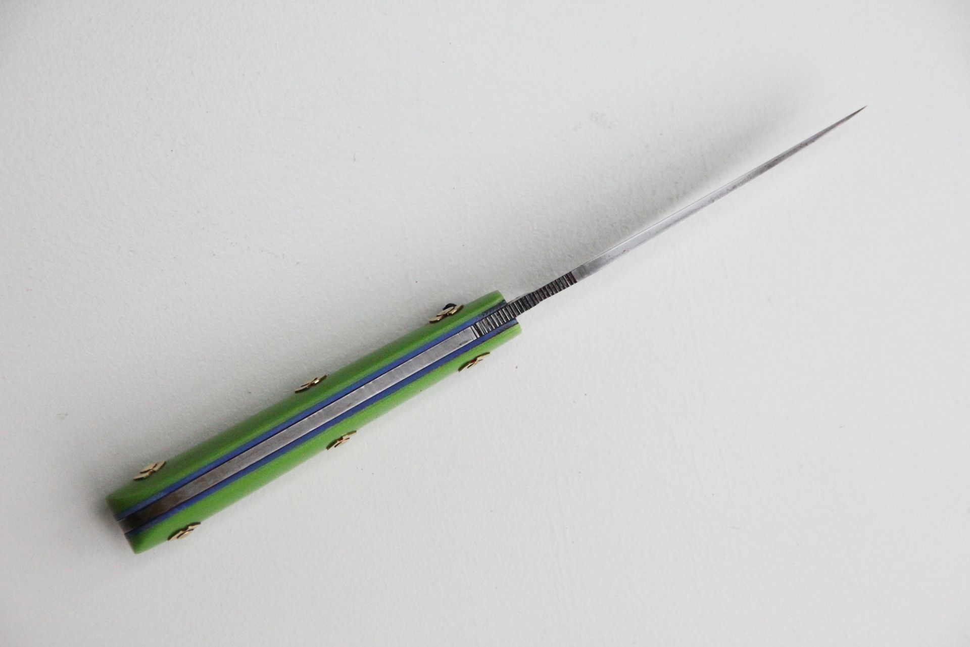

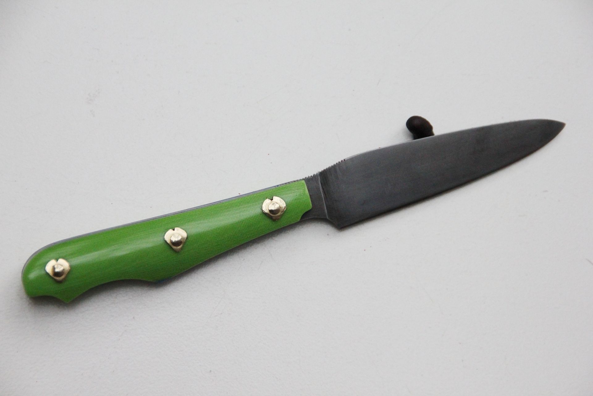

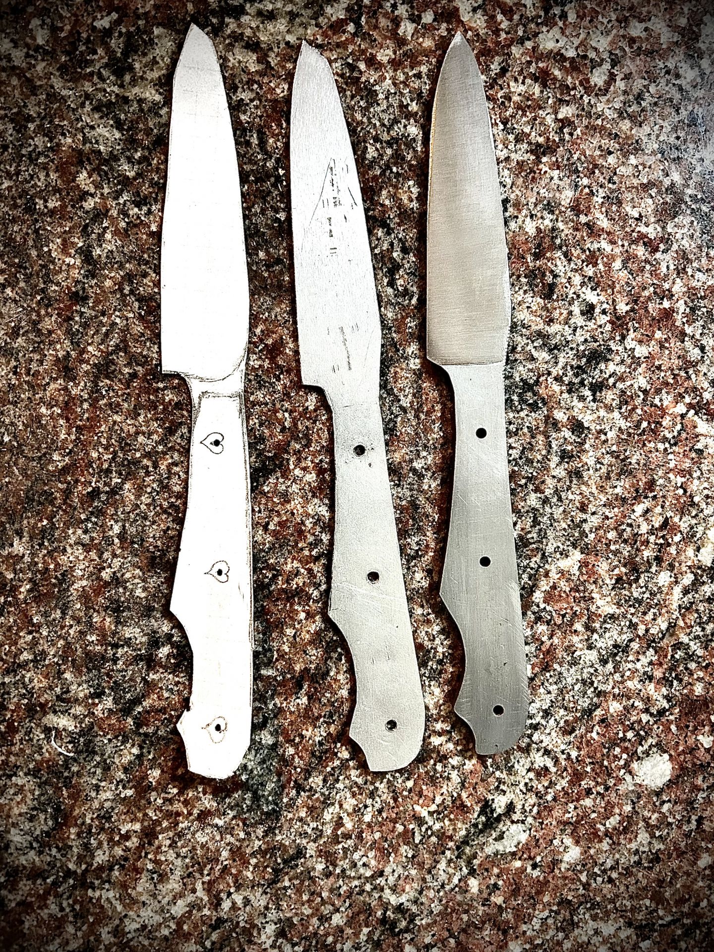

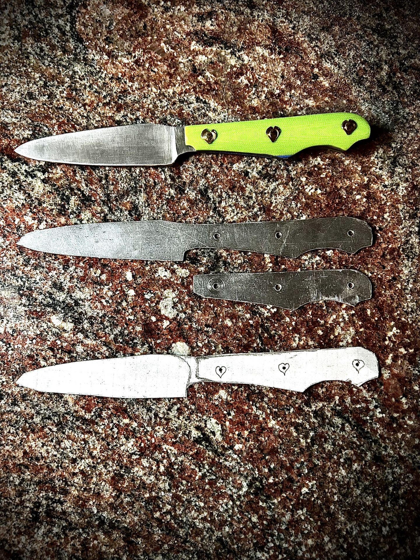

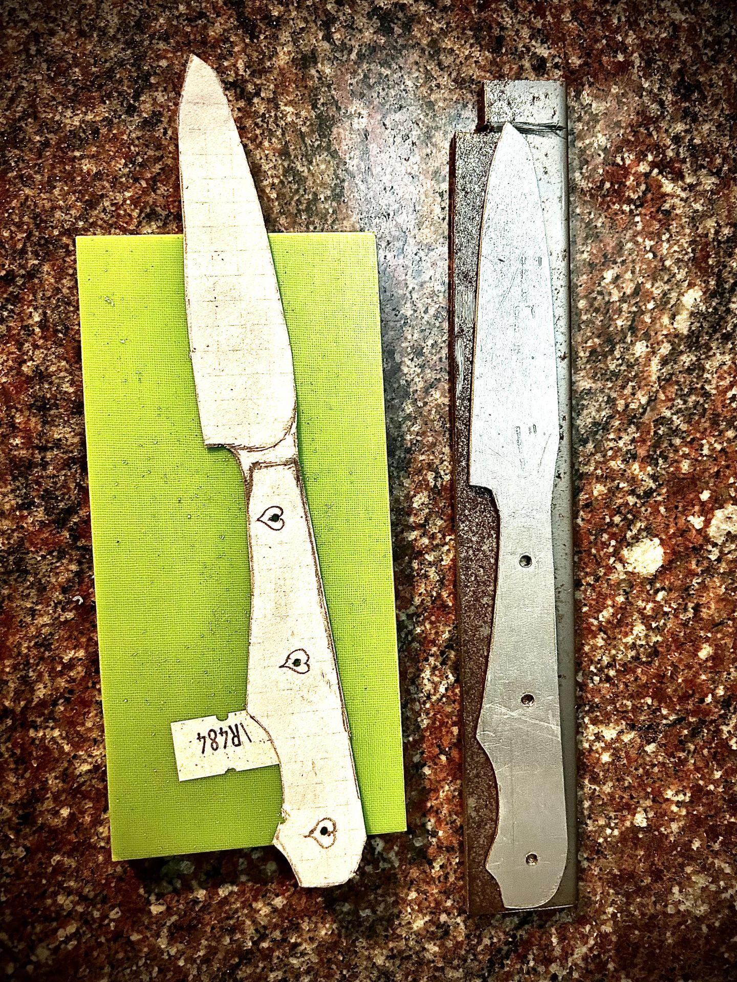

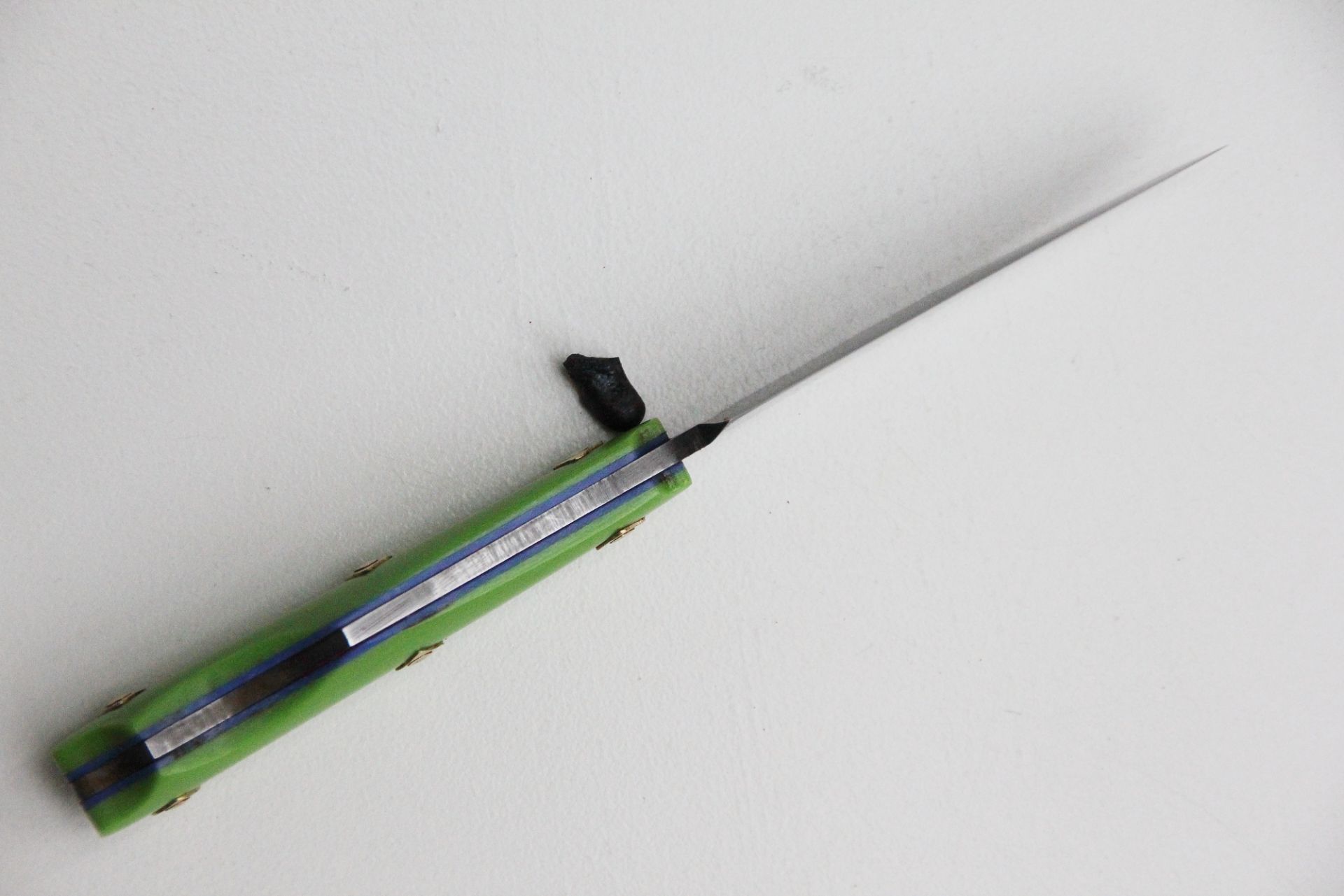

Donc j'ai commencé par un dessin et un gabarit, du XC75 de 3mm, du micarta vert pomme et de l'intercalaire G10 bleu
après émouture et trempe

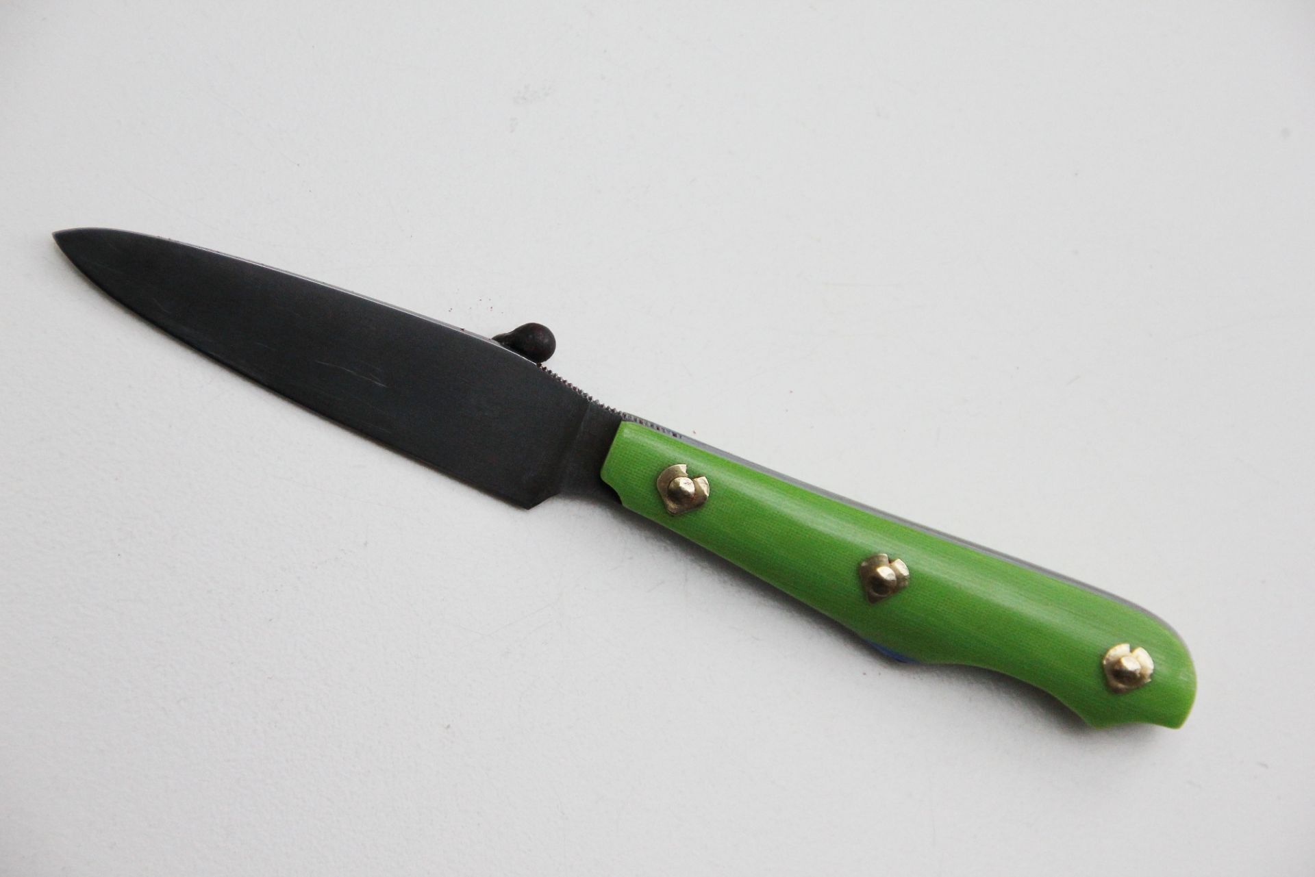

et le résultat
c'est un petit couteau pour une petite main, 8 cm de lame pour 16,5 cm de longueur totale
A vous les studios

C'est super et les petits enfants , c'est très motivant. Ton couteau est très sympa et j'aime bien cette zone antidérapante pour poser l'index qui se relève un peu! Couleur du manche qui va super bien pour un enfant. Très réussi! thup

Bon, sans filtre.
Chapeau bas, tu l'as fait de A à Z.
Critiques :
J'ai du mal à le visualiser en main mais je me demande si le manche est vraiment ergonomique.
La forme de la lame me paraît singulièrement alambiquée, sur le dessus.
Et c'est plus facile à dire qu'à faire (c'est bien pour ça que je ne me retiens pas !) mais tu aurais pu t'appliquer un peu plus pour les petits cœurs !

merci Dom
pour l'ergonomie du manche j'ai extrapolé au pif pour ses petites mains en fonction d'une ergonomie que j'aime bien et que je trouve sûre pour une gamine
c'est aussi ce qui explique la forme du dos, j'ai voulu faire une zone "d'arrêt" ou elle pourra instinctivement caler son index, évitant tout dérapage intempestif de la main vers l'avant
les p'tits coeurs, j'avoue …
Messages: 16020

Messagepar Alexdeden » 25 Jan 2025 19:24
Le dos cranté est indéniablement un vrai plus, tout comme l'arrondi au départ de lame qui joue le rôle de garde.
