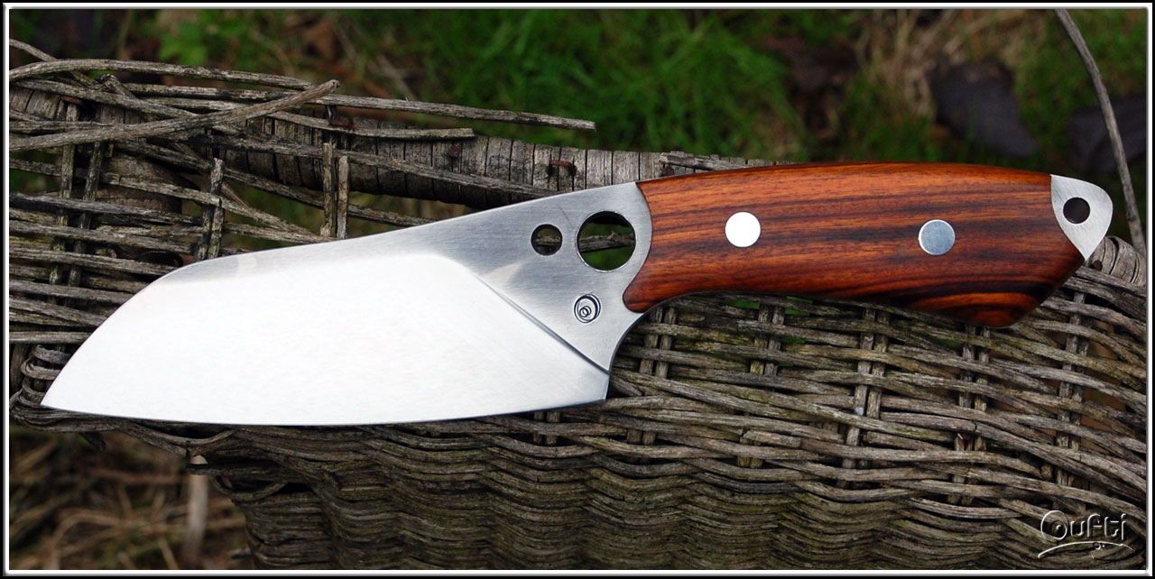

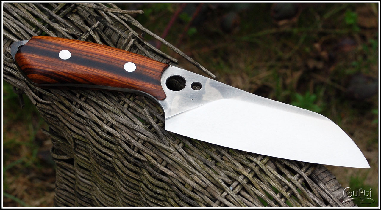

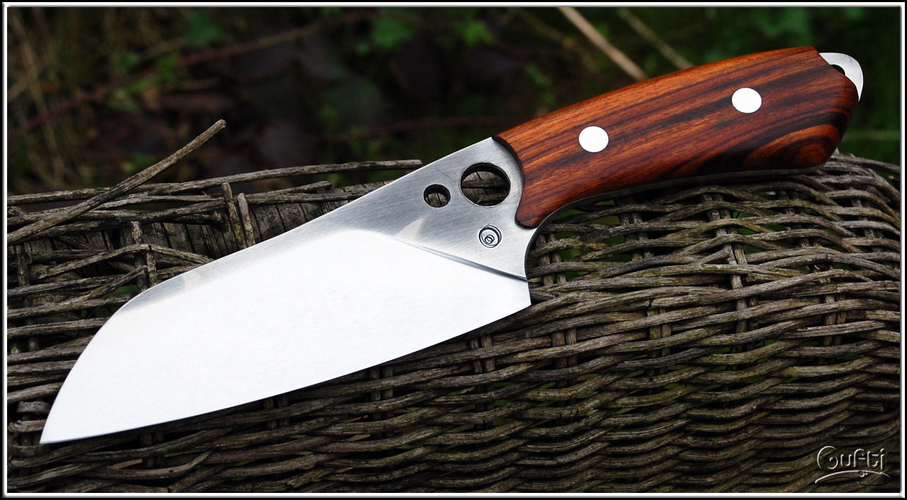

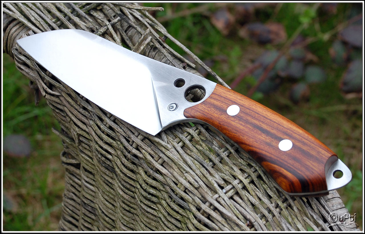

Fouin'toc a écrit:Je dirais que s'il a pu l'affûter au backstand c'est qu'on peut utiliser le même angle à la pierre...
J'affute au backstand avec le ricasso parallèle à la bande...
Re: Oufti
Messagepar Fouin'toc » 08 Avr 2010 19:42
Wala, comme tu disais il suffit de faire pareil avec la pierre :o

Non, si tu ne comprends pas ce n'est pas ma faute. Oufti t'avais déjà répondu:
oufti a écrit:
bulbo a écrit:En parlant d'affutage, le ricasso incliné comme ça ne va pas poser problème avec un affutage sur une pierre assez large ?
C'est tout simple, il faut affuter avec le même angle que le ricasso !

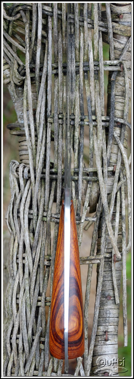

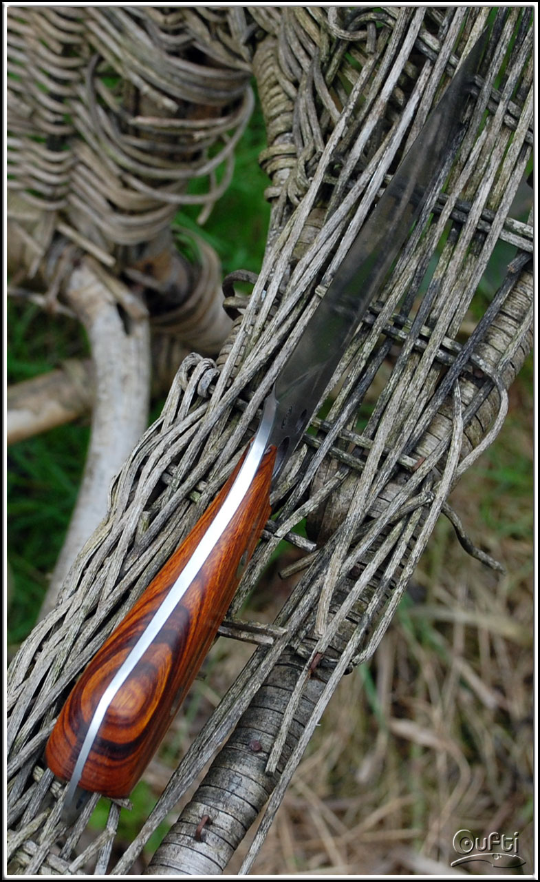

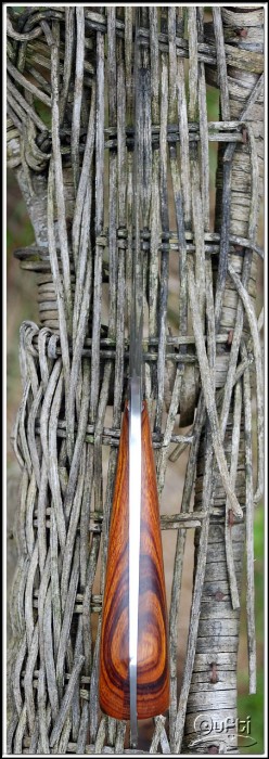

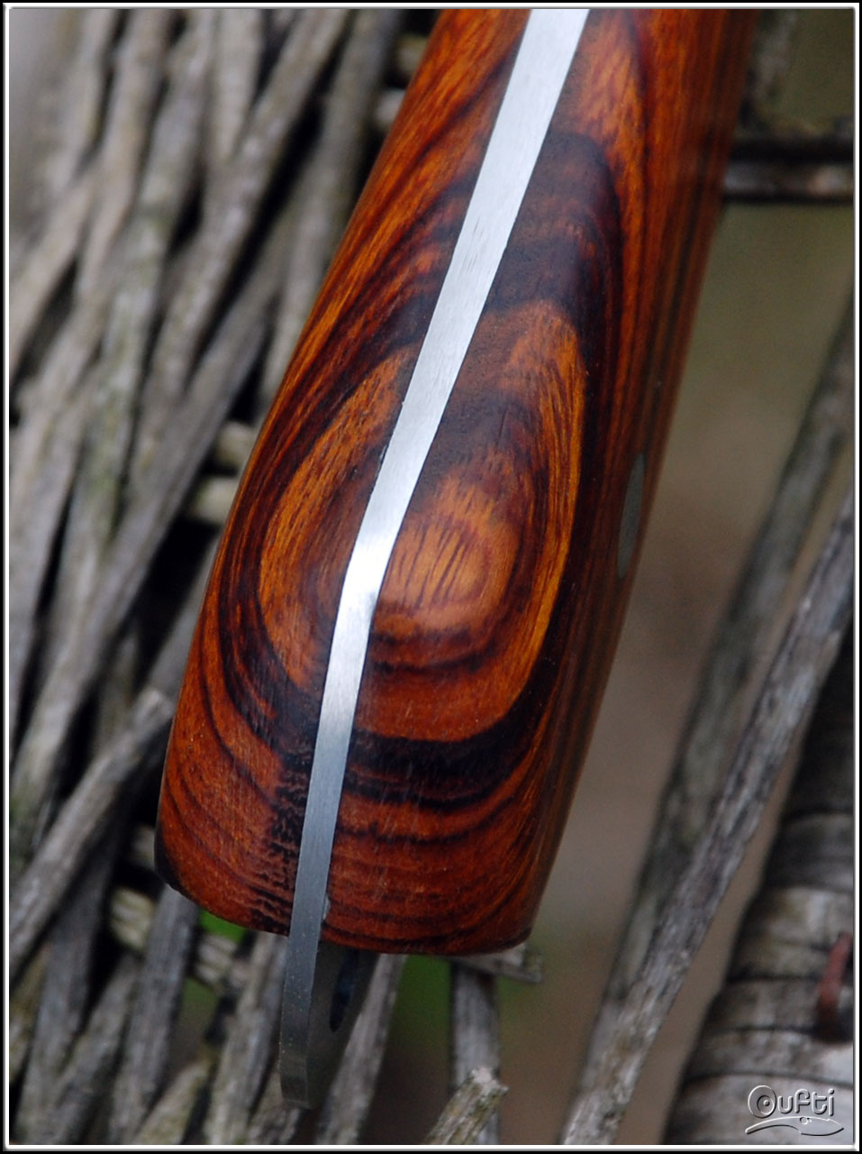

tres joli galbe pour le manche et superbe bois !

Messagepar pwet » 09 Avr 2010 02:03
pwet a écrit:qui a vu d'oeil a pas l'air tres loin de l'angle generalement preconisé. en tout cas celui que j'utilise.
bulbo a écrit:Je pense qu'on ne parlait pas de l'angle dos de lame - tranchant sur le coup mais plutôt de l'angle que ferait le tranchant avec le bord de la pierre .. en gros le ricasso parallèle au bord de la pierre lorsque tu affutes..
dupond ? dupont ?
donc oui c'est donc tres proche de ce qui est generalement preconisé pour la position de l'axe du couteau rapport a l'axe de la pierre
merci

Pour moi il est tout simplement SUPER BÔ ! Et quellles plaquettes !
Compte tenu de l'acier si on le traite "avec respect"...l'affutage n'est par pour demain non ? alors... :ange:

Pfff on vous a jamais dit qu'on ne frappe pas un homme à terre .. c'est bon j'ai eu ma dose là .. excusez moi de poser des questions ALC .. tellement ALC d'ailleurs que ça a permit à Oufti de filer une info pour l'affutage du joujou … à 90° comme moi j'ai l'habitude il est clair sur la photo, qu'on touche quasi d'où accident assuré.

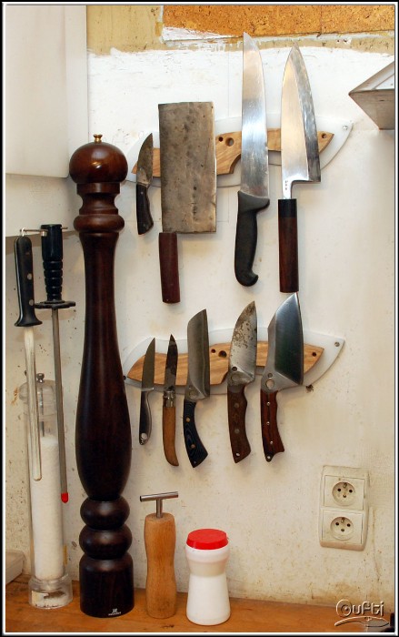

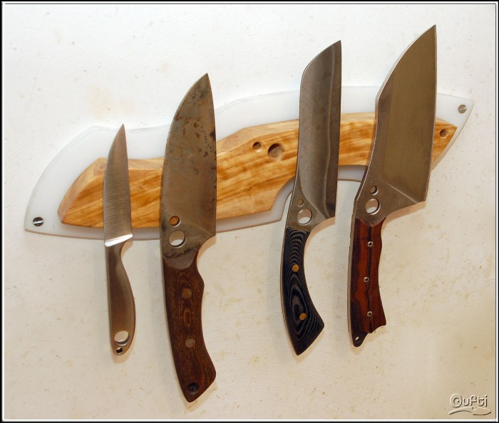

Comme ça semble être à la mode de travailler dans sa cuisine je m'y suis mis aussi.
Promis, dès que j'ai le courage j'installe les pavés qui sont prévus pour la cuisine et attendent depuis 8 ans dans le garage...

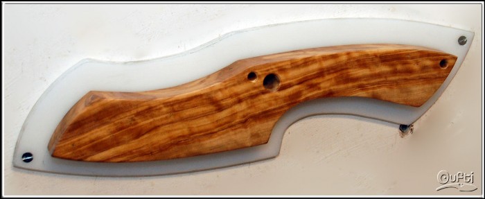

interessants ces supports muraux.…

P'tain qu'est ce que c'est moche ces plaques en plastique derrière.…
T'étais obligé de mettre ça, pas moyen de les fixer autrement ?

Ouch, ça c'est du moulin à poivre croisé avec un pied de table! :yeux:

tobob a écrit:P'tain qu'est ce que c'est moche ces plaques en plastique derrière.…
Pas essayé, solution simple et éprouvée, pas envie de me casser la tête.
Sinon l'autre solution c'était de les coller, mais sur le plâtre dégueulasse...

oufti a écrit:Le deuxième TaktOuf XL
255mm hors tout
134mm de fil utile
231gr
Lame en DiniloX de 4.3mm
Plate semelle amincie.
Plaquettes bois de fer et rivets inox
TRÈS beau !
