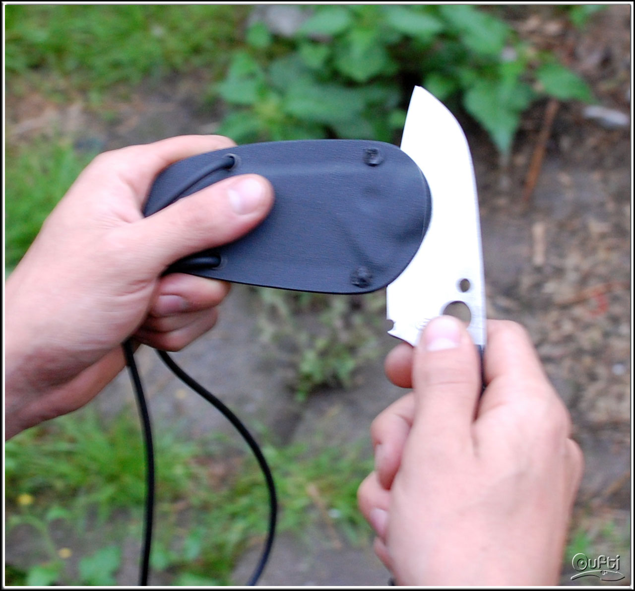

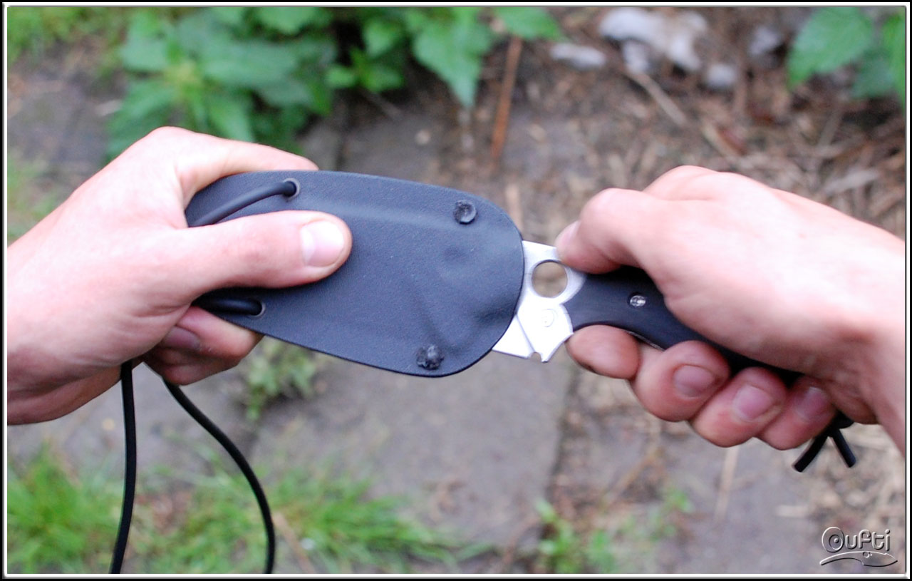

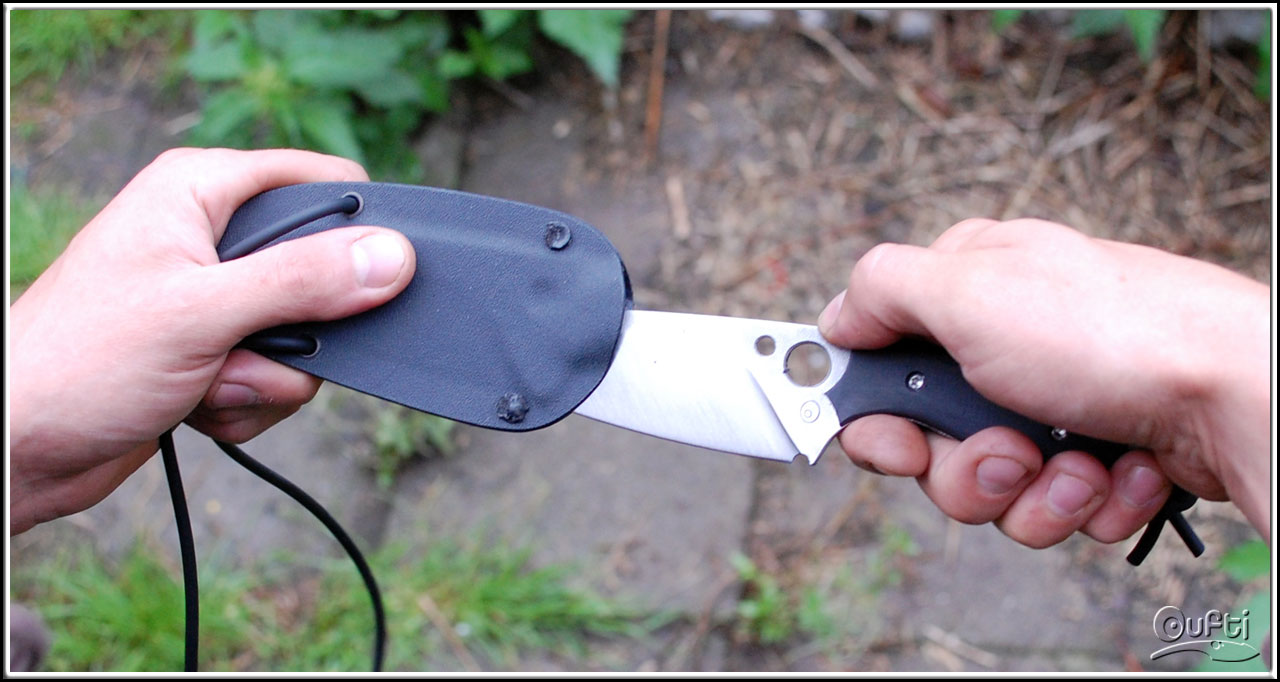

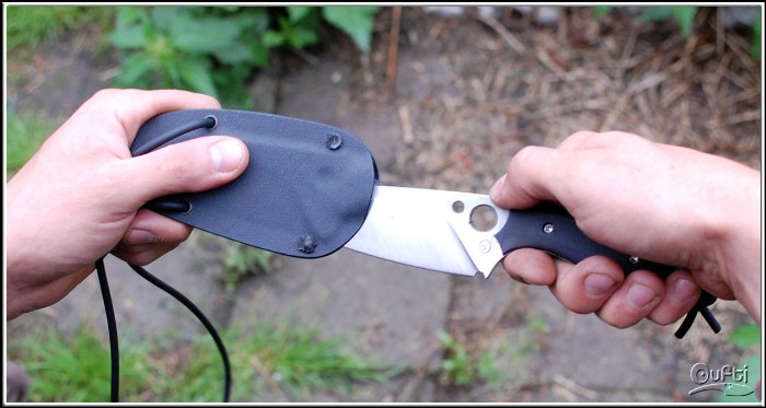

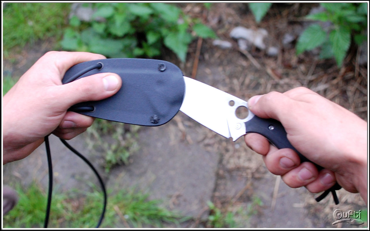

Un petit "HowTo" pour mes étuis kydex, trop souvent j'ai peur que quelqu'un se fasse très mal...
Voici comment on fait pour retirer le couteau de l'étui, la main gauche est bien dégagée du fil qui va sortir et évite de compresser la lame dans l'étui ce qui rendra difficile son extraction.
Le pouce pousse l'étui et la lame sort toute seule.

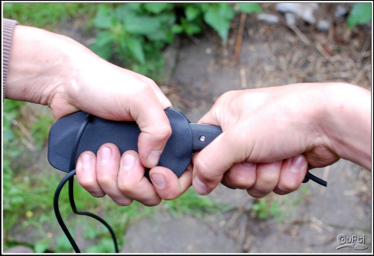

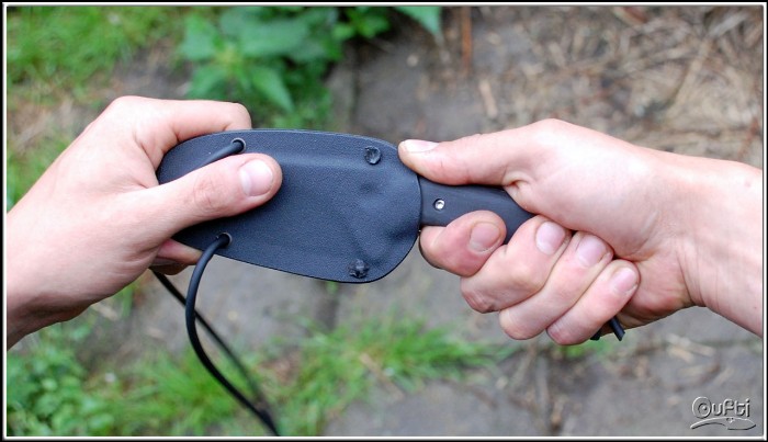

Trop souvent je vois des gens qui font ceci (photo suivante), ça rend l'extraction extrêmement difficile et dangereuse, la main gauche compresse l'étui et bloque la lame qui quand elle va sortir d'un coup risque de vous larder tous les doigts qui traînent au niveau ou le fil va sortir...

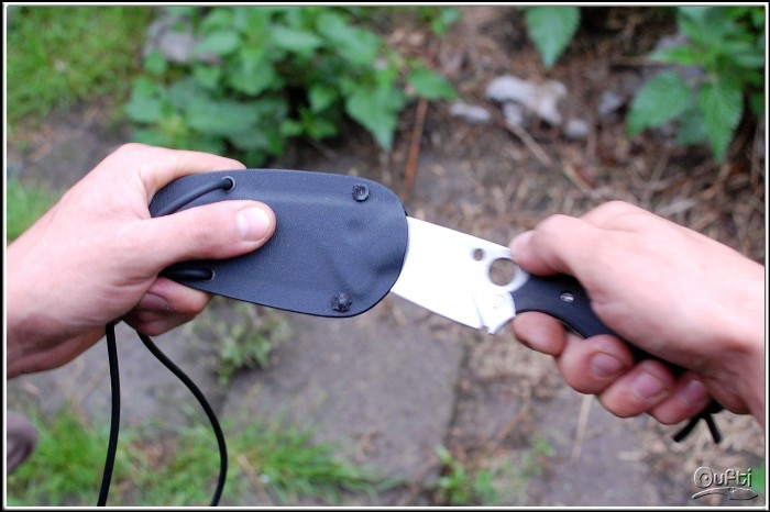

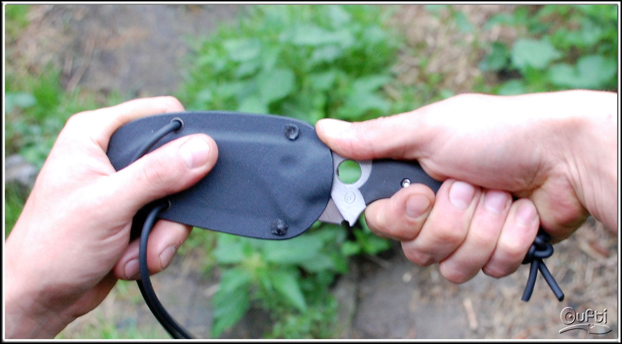

Pour le rentrer dans l'étui (et c'est assez spécifique à mes couteaux) il ne faut absolument pas faire comme sur la photo suivante, l'empreinte du trou de la lame dans le kydex va pousser la lame vers le bas et vers le rivet, le fil va racler dessus sur toute sa longueur, pas vraiment bon ni pour le rivet ni pour l’affûtage...

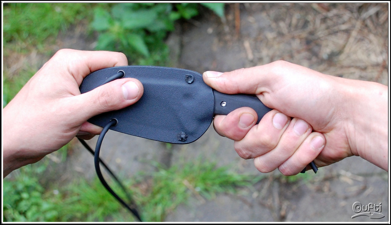

Pour rentrer la lame il faut viser le dessus de l'empreinte du trou dans le kydex avec la pointe de la lame, ainsi elle va être guidée très facilement dans son logement sans rien abîmer.

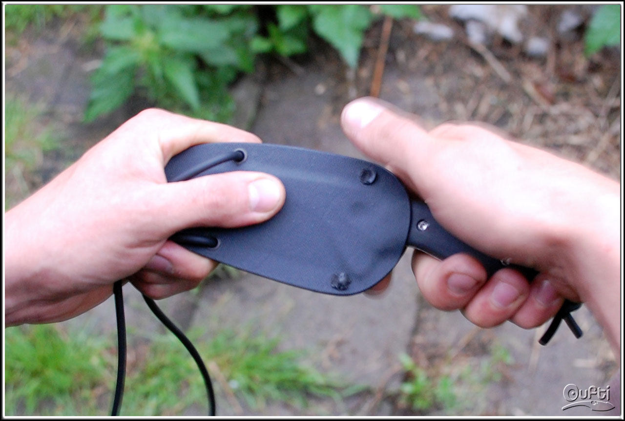

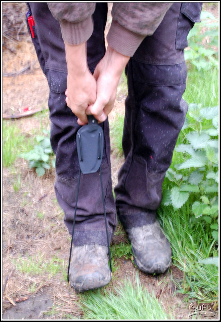

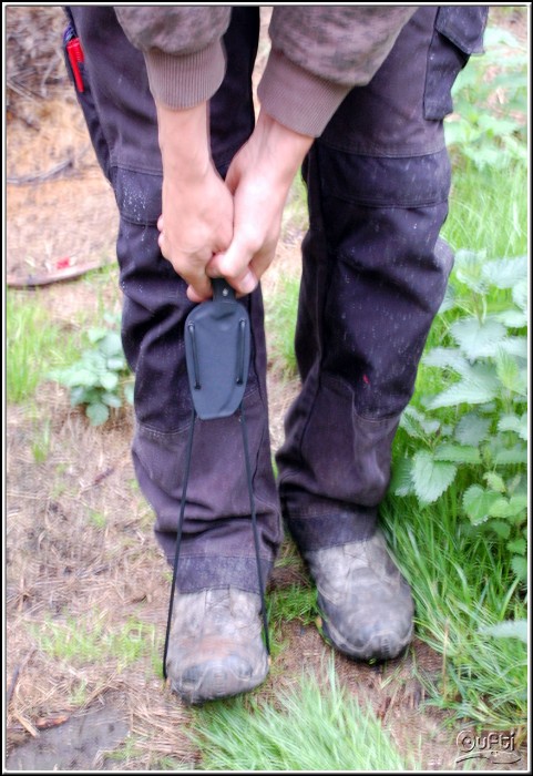

D'autres petites choses à éviter...
