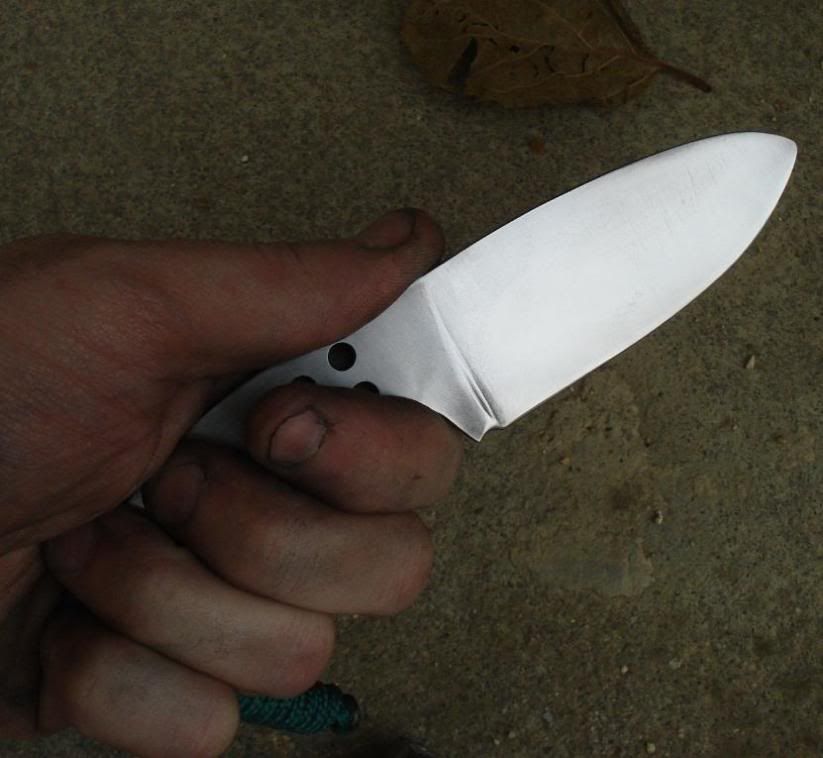

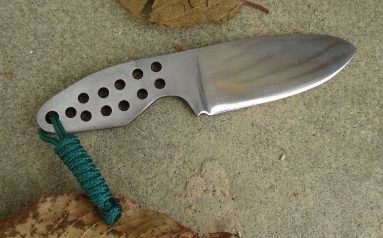

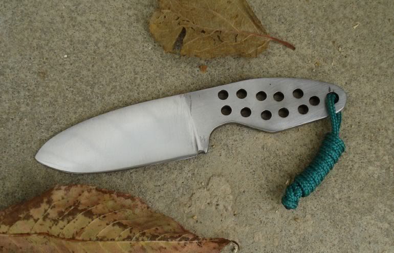

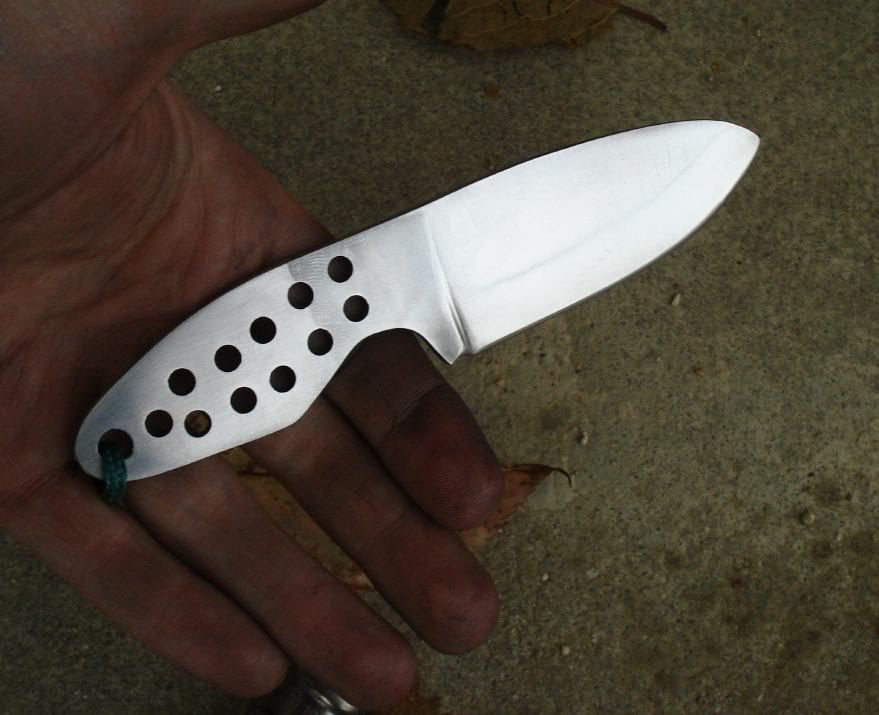

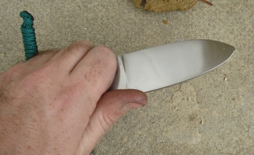

Messagepar cardoso5fr » 10 Nov 2007 17:58
Un amateur de matelotage (je ne sais pas si c'est le terme pour un gars qui aime faire des tressages et autres noeud partout) m'a demandé si je ne voulais pas lui faire une petite lame fixe, pas aggressive pour deux sous, d'un tranchant de 7-8 cm et un manche de 4-6 cm. Juste la lame de façon à ce qu'il fasse le tressage qui va bien.
Voila donc ce que j'ai pondu
Long 15 cm
Epais 3,2 cm
Tranchant 8 cm
Manche 6,5-7 cm (j'ai fait une chouille plus long que demandé :))
C70 trempe intégrale, revenu à 210°
cardoso5fr
Kurt cobain du couteau
Messages: 11167
Inscrit le: 31 Oct 2006 09:53
Localisation: Le mans
Messagepar Doud » 10 Nov 2007 18:00
un petit guillochage/stries sur le dos de la lame pour poser le pouce, non ?

Messagepar Beavertail » 10 Nov 2007 18:04
J'aime bien la forme de la lame thup

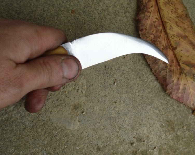

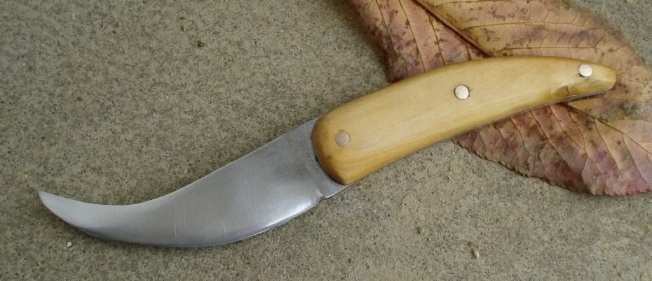

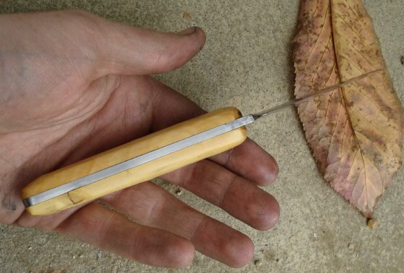

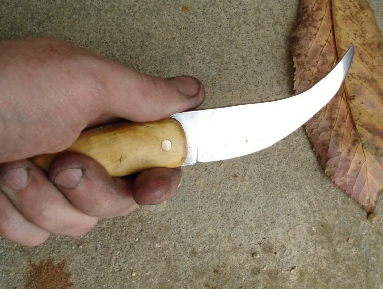

Messagepar cardoso5fr » 10 Nov 2007 18:07
Je continu avec quelque photo du "fromton", le couteau à fromage que je devais faire pour ma soeur. J'en ai fait un ce matin en 316l (cela se trempe pas ce truc mais c'était de l'inox) et ben j'ai abandonné, cela se plie, se tord même en 4 mm d'épaisseur. C'est la déche. ma soeur voulait de l'inox, et elle aura pour l'instant du C70 trempe intégrale.
Apparement les petites fourchettes sur un couteau à fromage ne rencontraient pas vraiment d'enthousiasme. Alors j'ai opté pour une pointe qui rebique histoire de pouvoir piquer. Par contre j'ai peur d'avoir un peu exagérer le coté courbe du truc. j'aurais peut être du faire un tranchant droit une chouille plus long genre 2 cm de plus sur le dessin que j'avais fait cela rendait un peu différment que le coutal fini.
La lame fait 3,2 mm d'épaisseur. Là il est dans l'huile donc j'ai pas les dimension :) Mais le manche est en buis (j'suis carrément partie d'une branche pour faire mes plaquettes) c'est vraiment génial comme bois. Juste un peu moins dure que l'ébene, mais n'éclate pas, résistant, du bonheur.
La on coupe
Là on pique :)
J'espère que cela lui plaira et que cela sera à peu prés fonctionnel, sinon ben je ressaierais le même juste un chouilla moins courbée avec un peu plus de tranchant droit :).
Là on dirait presque un civilian :D
