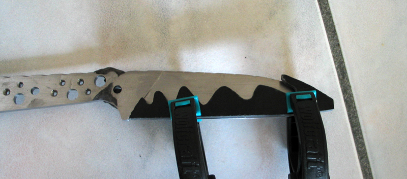

Bon pour le mastic j'ai pas fait de photo car je déteste ce truc: c'est un peu comme manipuler de la merde en fait... Et dire que je l'ai fait 4 fois vu mes ratages de trempe... :czn:
En gros vous collez le dessin à faire sur une plaque en micarta, vous usinez le micarta pour qu'il ait la forme du dessin à la dremel puis vous tartinez de mer...de mastic la lame et le micarta mouillé. Vous retirez le micarta et vous avec un mastic de 5mm d'épaisseur avec un joli dessin (ou pas)

Après on a besoin d'un endroit chaud:
et d'un autre humide
On remarquera au passage mon superbe bac de trempe en véritable moule à cake et la pince spécifique à la trempe! :lol:
On retire délicatement le mastic au... tournevis (cherchez pas c'est l'outil idéal!)
Enfin moi je fais comme ça
:shock:
Re: Melk9
Messagepar Melk » 25 Aoû 2011 23:44
Oui je sais je suis un fou... :lol:
J'ai retrouvé une photo de mon premier:
Le micarta mouillé n'adhère pas au mastic donc après y a plus qu'à retirer le tout et on est sûr d'avoir une épaisseur à peu près égale des 2 côtés et un dessin bien symétrique...
En fait dessiner un motif à la main j'aime pas je trouve ça encore plus pénible (et déjà que je suis pas fan du mastic...)
