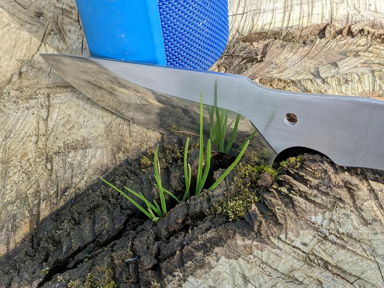

Messagepar Nicorelou » 19 Mar 2022 15:19
Après quelques mésaventures et pas mal de sueur, ma nouvelle lame est prête pour le traitement thermique!
Perso, je constate une nette amélioration par rapport à ma première tentative. Je pense que je suis sur la bonne voie!
Reste plus qu'à traduire le manuel utilisateur de mon four (livré en polonais) et je tente ma première trempe de MagnaCut...
