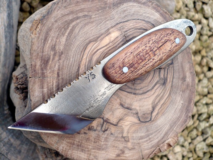

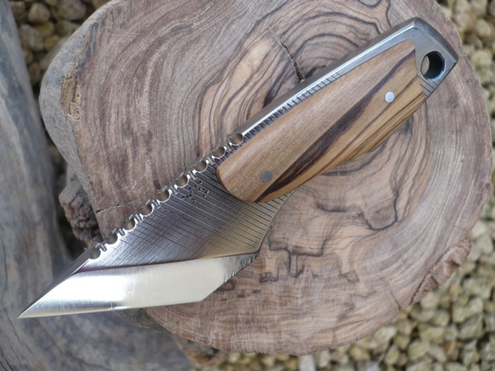

il est bien celui la.
y a quoi dans le manche ? du bois et ?
c est que le marquage de la lame fait vraiment bricolo, c est dommage.

Bonjour à tous,
Merci pour vos commentaires…
J'ai effectivement arrondi les angles du manche et c’est mieux, mais parcimonieusement, j’ai du mal a pousser l’arrondi plus loin.
Pour le poinçon, j’y songe, mais ne sais pas comment le faire (en fait, j’aimerai bien le réaliser tout seul). Sinon, pour répondre à ta question Tétocarré, j’utilise des plaques de circuit imprimé de 1,5mm d’épaisseur (fibres de verre + époxy, un peu les mêmes caractéristiques que le carbone en + souple), j’enlève la couche de cuivre au perchlorure de fer. J’utilise ces plaques pour faire des platines, mais aussi pour une composition sandwich à l’image de l’avant dernier (plaque CI ; bois ; plaque CI). La combinaison CI + bois clair (du buis pour le modèle) rend bien, de plus, les plaques de CI laissent passer la lumière. L’assemblage sandwich est très rigide, je trouve le concept intéressant, de plus le CI se travaille facilement à la scie à chantourner ou autre, à + Cloncky.

Messagepar kochiba » 14 Oct 2008 09:38
Les plaque de CI c'est du G10 en fait, epoxy + fibre de verre

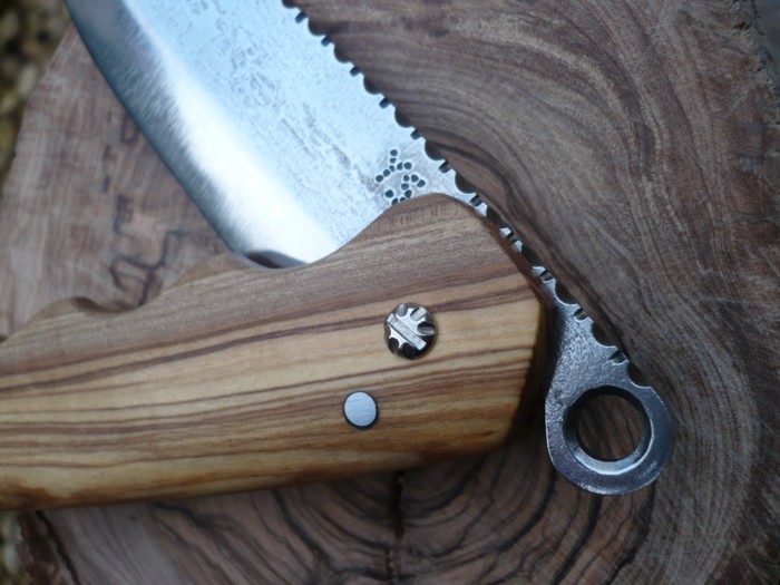

Messagepar cardoso5fr » 14 Oct 2008 09:56
Vraiment trés sympa. Pour la vis, fait y un petit guillochage dessus. Cela augmentera encore le coté classieux :D

Re: Cloncky
Messagepar Cloncky » 14 Oct 2008 10:04
Salut Kochiba et Cardoso,
Intéressant, je ne savais pas pour le G10. De plus avec les plaques de CI, si tu les colles entres elles (à l’époxy bien sûr), tu obtiens des épaisseurs 3 ; 4,5mm etc..
Pour les vis, je vais faire un essai. Sinon sur ce dernier, j’ai poli les vis et c’est déjà + classe, à + Cloncky.

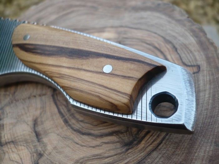

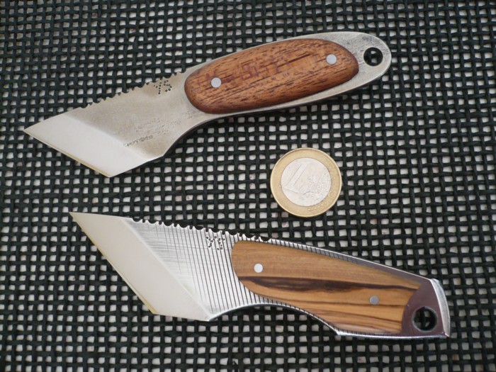

Messagepar Cloncky » 15 Oct 2008 21:41

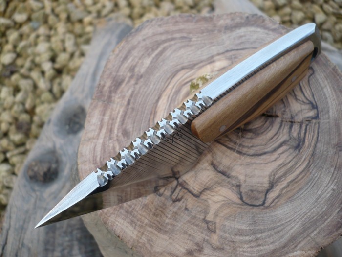

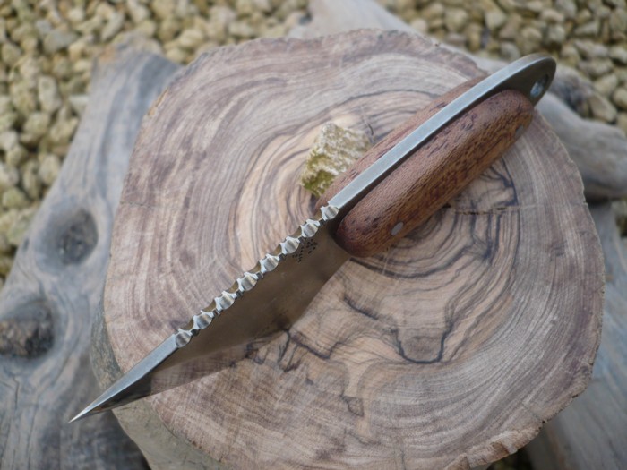

Hello à tous,
Kiri kiri…
Le premier, est une première pour moi. En effet, c’est mon premier essai en XC75 dans une vrai barre de 25x3mm, j’ai volontairement laissé la couleur jaune claire après revenue sur la lame (sauf l’émouture) 125mm de long.
Le deuxième est réalisé dans une vielle lime des maisons de 6mm d’épaisseur et le manche est en olivier (125mm de long et 45mm de tranchant).
Vivement demain, j’ai un pliant à finir (manche en olivier), à + Cloncky.

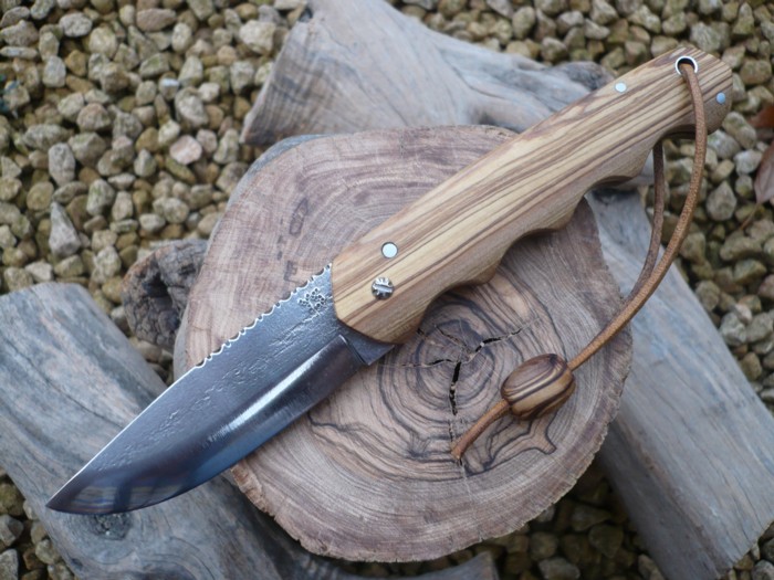

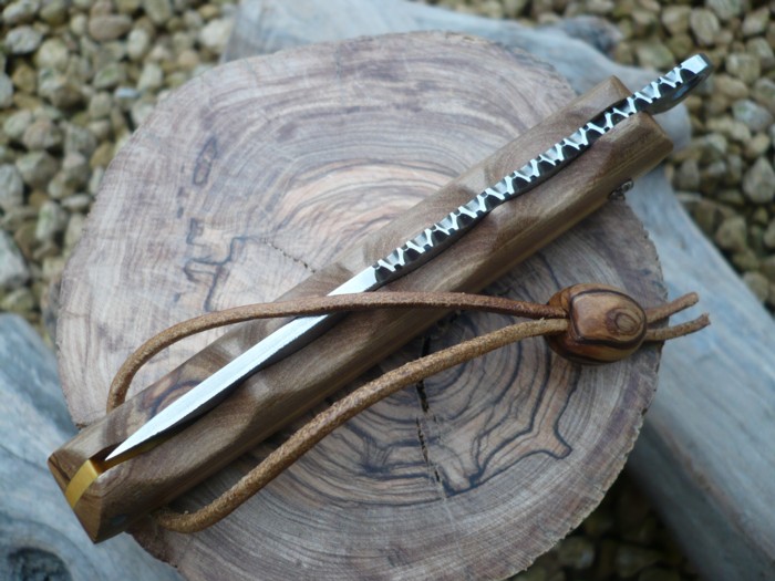

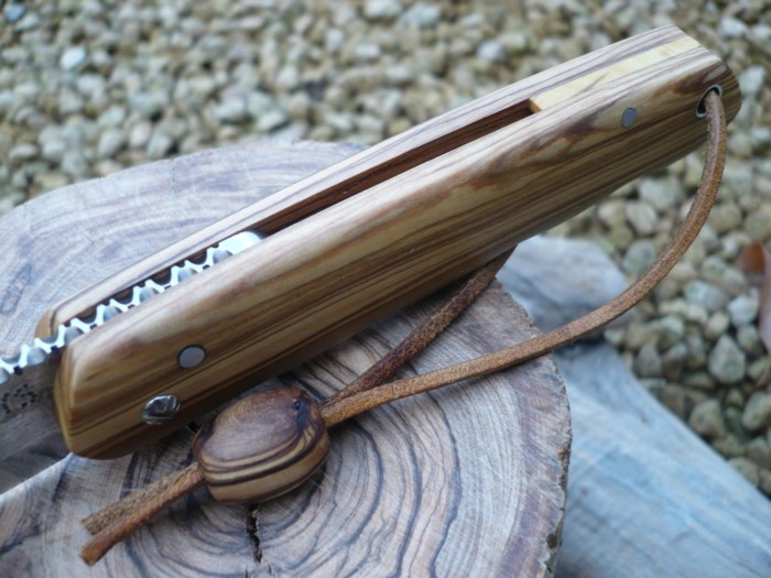

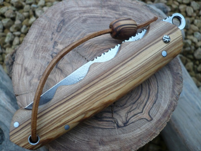

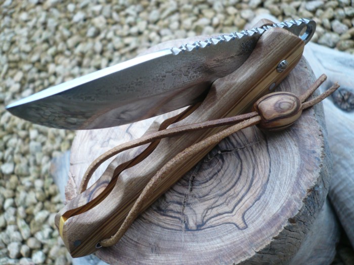

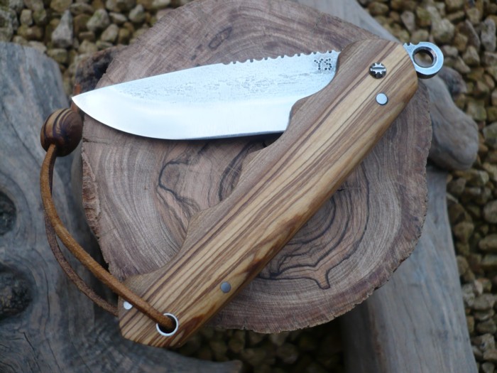

Messagepar Cloncky » 16 Oct 2008 18:44
Bonjour à tous,
C’est en regardant le dernier couteau de Michel B (liner dans la boite à chutes) que j’ai eu envie de m’inspirer d’un modèle de ce type.
Un couteau chaleureux, qu’on porte volontiers dans sa poche pour une utilisation champêtre.
L’olivier est vraiment un bois fabuleux (l’intercalaire est en buis), et le fait d’utiliser du XC75 est pour moi un plus dans l’évolution de mes bidouilles. Ce pliant mesure 20cm déplié, la lame d’épaisseur 3mm par 25mm et 80mm de tranchant. J’ai aussi sur les conseilles de Cardoso, fait un petit guillochage sur les deux vis en inox. Il a fallu aussi que je fasse une olive en olivier pour la lanière de cuir. Que dire… c’est un des pliant qui m’apporte le + de satisfaction, car je l’ai réalisé à ma façon (comme les autres d'ailleurs...), j’ai fait six dessins différents avant d’arriver au résultat final, même l’entre axe des doigts est à l’image de ma main. Sûr que ce samedi il va m’accompagner au tir à l’arc et, avec fierté, je le montrerai à mes potes pendant l’apéro, à + Cloncky.
NB : il y a deux ans j’avais demandé à une connaissance de me réaliser un couteau un peu de ce type. N’ayant pas de suite à ma commande, j’en ai fait un chalenge, en me disant qu’on est toujours mieux servi que par soit même et qu'un jour j'y arriverai…na !

Messagepar polebleu » 16 Oct 2008 19:08
tres tres joli travail continue , c'est thup

Messagepar christophe » 16 Oct 2008 20:12
et ben, il est bien joli !
je suis pas un grand fan des empreinte de doigts, mais le reste me semble très réussi ! :)

Messagepar Lolo94 » 16 Oct 2008 20:14
Satisfaction légitime!
Chaleureux et classique d'aspect général et en même temps très personnel dans les détails.
La vis se marie bien avec le guillochage, c'est cool. Bois superbe. et la finition comme d'habitude. thup
L'émouture, qui a l'air un peu basse, c'est à la scandinave (zero grind :roll: ou presque) ?

Messagepar Cloncky » 18 Oct 2008 15:42
Salut à tous,
Non pas zéro grind, je travaille le tranchant à la pierre d'Arkansas (un combiné trio monté sur socle en bois), puis je passe le fil au cuir + pâte abrasive et je fini au feutre + polich à carrosserie. Ce qui donne en final un rendu sans ligne de marque du fil avec l’émouture. Sinon, merci pour les commentaires, la semaine prochaine je devrai finir un Kiri pliant et un nouveau "pliant des bois" XC75 en palissandre foncé (un peu du même type que le dernier), à + Cloncky.
