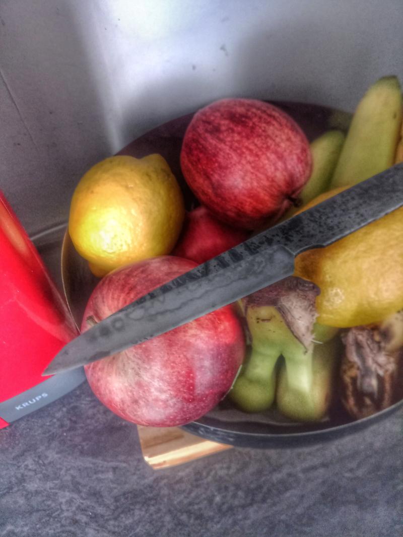

Truc sympa en cuisine...

Messagepar thomas.R » 01 Mai 2021 12:21
p tit design brut / net

Messagepar Montrotomatix » 01 Mai 2021 12:34
C'est a partir de la loupe .

Re: mes réalisations
Messagepar thomas.R » 01 Mai 2021 15:27
Merci montro !
Et non Je n ai pas eu le temps de grapper l acier issu du bas fourneau, j ai juste eu le temps de finir cette lame.
