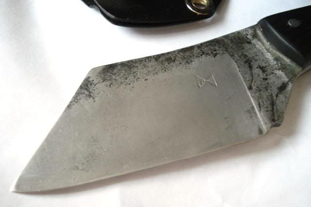

Messagepar cardoso5fr » 26 Jan 2008 19:33

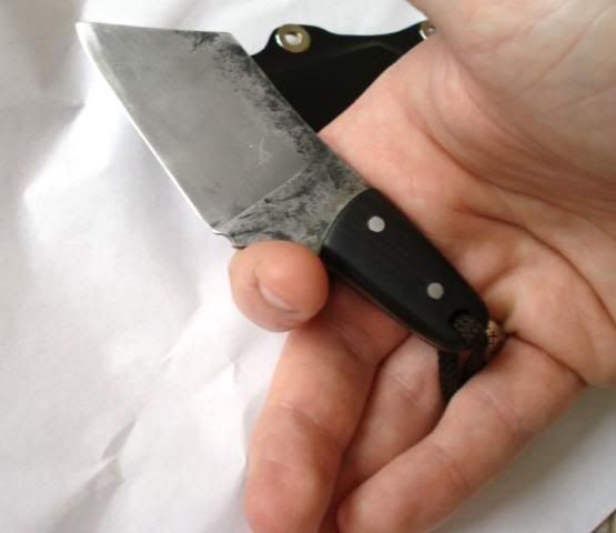

J'ai oublié de mettre cette monstruosité ici :)

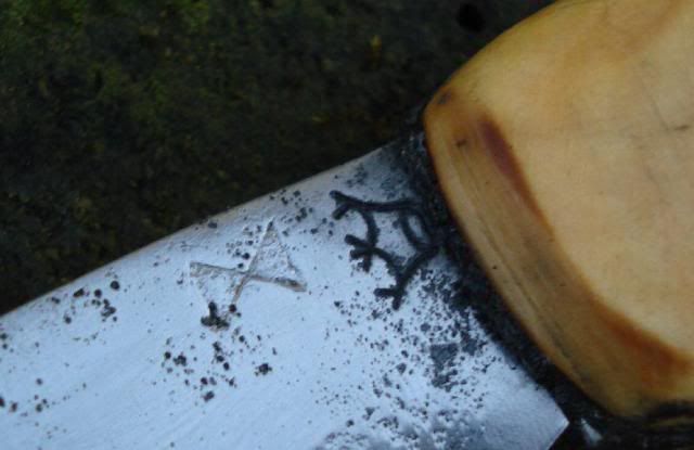

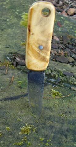

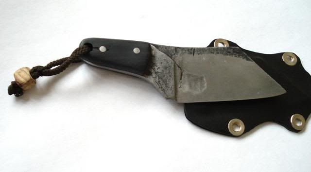

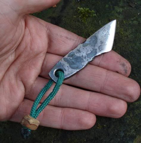

J'ai forgé un machin immonde à partir d'un bout de tole bleu qui trainait. Morceau difforme ou j'ai voulu replier l'acier vers le centre pour avoir un vrai plat. (normalement tout ce qui était replié aurait du être sur le manche). La forme est entièrement obtenue au marteau, la pointe à juste été affiné et le tranchant unifié.
Mais en fait lors de la mise à plat, j'ai un peu merdu et une partie d'un replie s'est retrouvé au niveau de l'émouture. Mais j'avais l'impression que sous le marteau cela s'était à peu pré soudé. Une fois l'émouture terminée, il n'y avait aucune aspérité. Mais aprés la trempe une petite aspérité montra que les deux parties étaient pas homogènes. J'ai donc fait sauté la verrue. cela laisse un creux moche mais c'est pas grave.
Trempe intégrale à l'huile froide et revenu à 230°c de façon à avoir une lame trés douce et super simple à réaffuter.
Etuis boltaron.
Longueur totale 11,5cm
Affuté, 6,3 mm
Epaisseur de lame 3mm au ricassor.

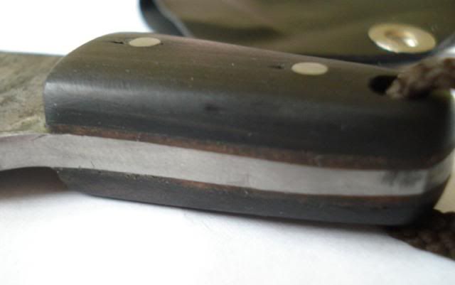

Plaquette wengé sur cuir collé à l'époxy (c''était l'idée de base, tester ce montage.)
c'est génial comme montage au passage.
Coté Mr Jekyll bien propre sur lui. La prise en main est cool, j'ai passé la semaine à couper tout et n'importe quoi, la lame se comporte comme je le voulais, super douce comme un Douk, fil ultra fin qui aime pas l'assiette, mais qui est rasoir en 10s sur une pierre.
Coté propre encore une fois (là on voit la marque)
Cat'eyes a fortement insisté pour faire partie de la prise de vue :)

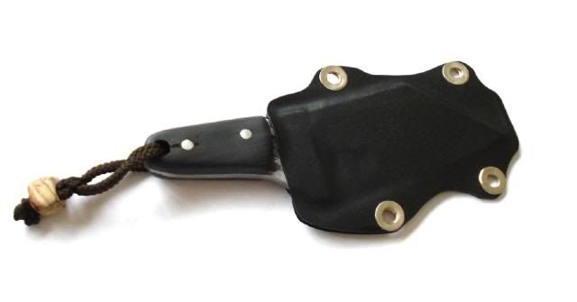

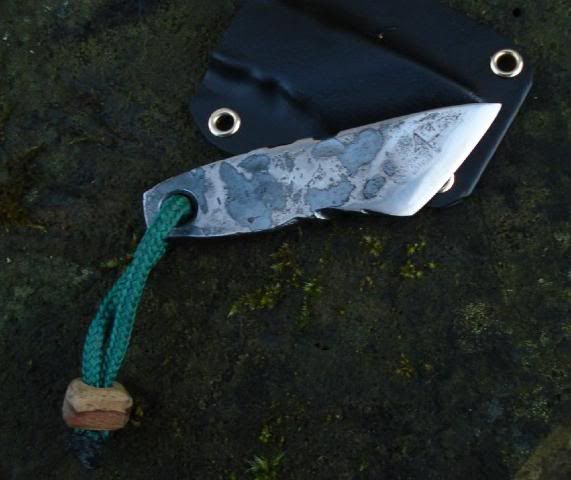

Etuis boltaron 0,032" (un peu souple vaut mieux du 0,048" pour des lames autres que des kiris). ON voit d'ailleurs le coté Mr Hide Intégré dans le plastique.
Et le coté moche. On voit super nettement ou cela a merdé. Il n'y a plus d'aspérité et je ne pense pas de soucis niveau traitement thermique ou mécanique. mais c'est moche. (enfin moi cela me dérange pas du tout, mais bon) C'est moche quand même, mais je m'en sers depuis prés de 10 jours et c'est un plaisir.

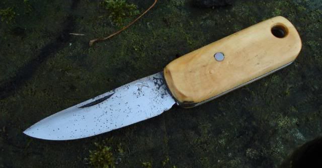

Messagepar cardoso5fr » 26 Jan 2008 19:42

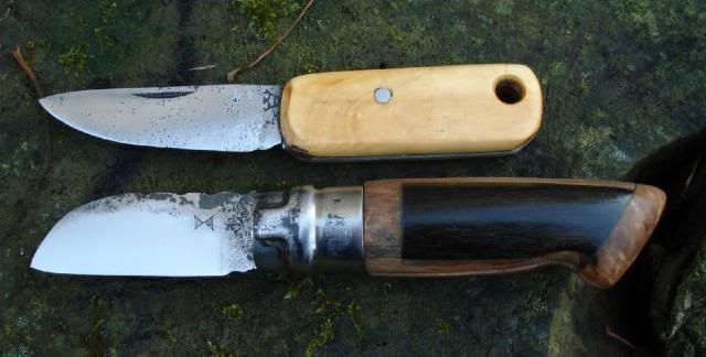

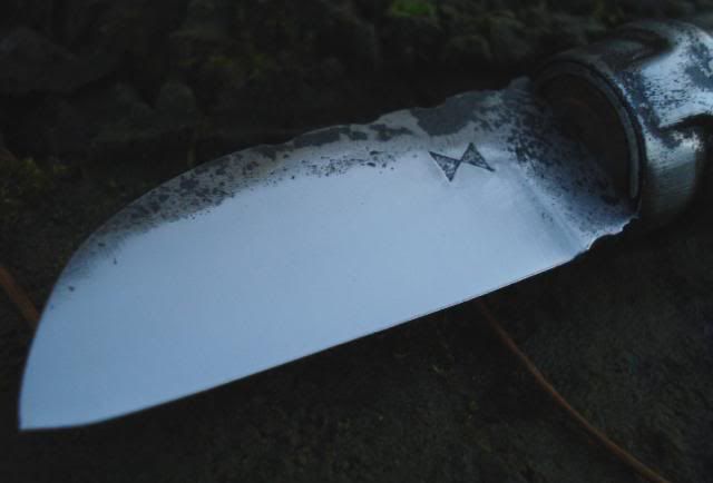

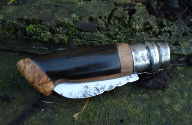

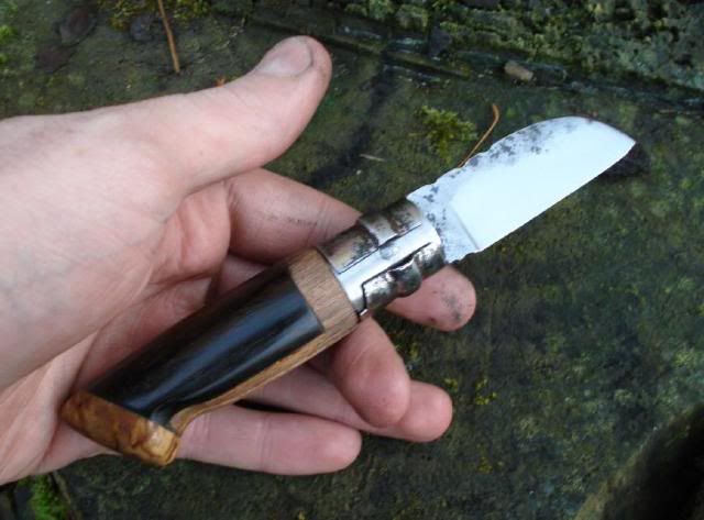

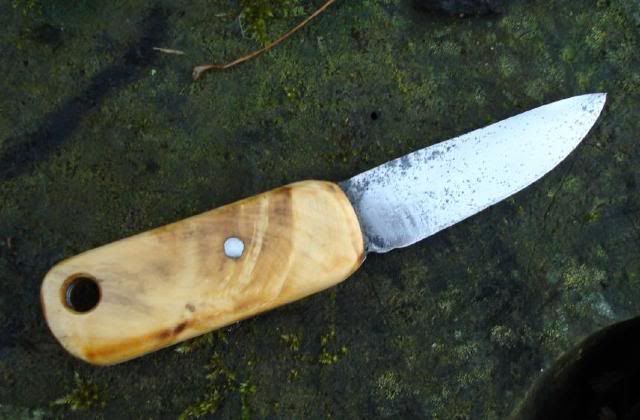

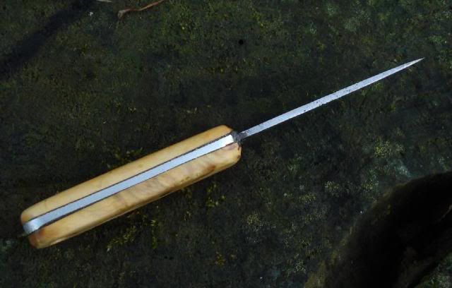

J'ai un collègue qui sait que je bricole et qui à chaque fois qu'il voit une lime, un opinel ou un truc utilisable me le ramène. Il se promenait sur un port breton et a trouvé un opinel n°10 dans un état intéressant. La lame brisée au niveau du manche,la virole était un bloc de rouille, pareil pour la bague en dessous. La lame était tellement oxydée qui le tranchant était denté.
J'ai donc décidé de sauver le tout. Bcp penserais que le machin serait juste bon à jeter, et ben moi je récupère et je joue avec.
Comme il était impossible de remonter la lame sur le manche, j'ai forgé une lame dans un petit morceau d'O2, profil sheepfoot. Emouture plate, trempe intégrale, revenu 220°c pendant une heure.
Le manche est plaqué de veritable bois d'arbre stabilisé et même chose pour le talon. . (aucune idée des bois mais cela sent la résine epoxy à plein nez quand on le bosse).
Poids 65g
Long 15cm
Lame 5,5cm, utile 5cm. épaisseur 2,3mm
Epaisseur du manche au plus épais 2,5 cm.
9,5cm de long fermé

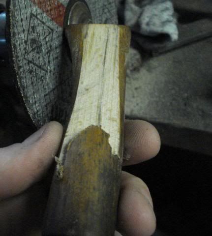

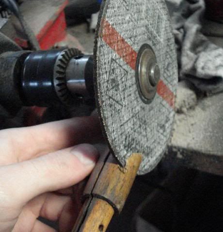

Au passage un petit truc pour ceux qui n'ont pas de scie à ruban ou de ponceuse pour mettre à plat un manche plein
Disque à tronçonner sur perceuse, cela marche trés bien et cela donne quelque chose de bien plat directement
Faut bien sur donner un coup de lime aprés pour avoir un dégagement bien carré.

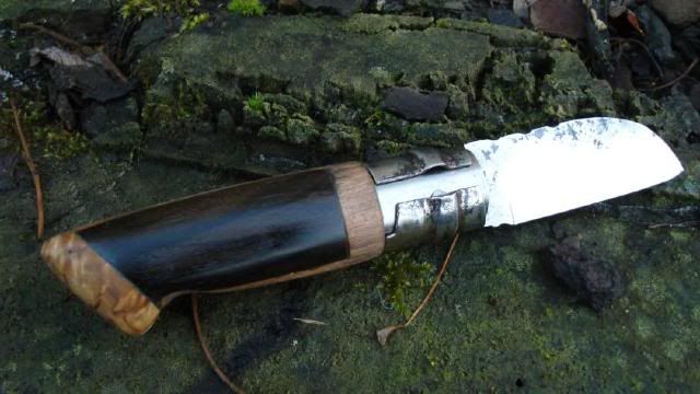

Messagepar cardoso5fr » 26 Jan 2008 19:47
Et comme la lame resté à coté, j'ai tout nettoyé, remonté le fil de 3 mm, et refait une émouture plate.
J'ai aussi tiré une petite soie à la forge histoire de pouvoir le monter en demie soie. Trempe intégrale. revenu 220°c pendant une heure.
Cote en buis, entretoise en aluminium, le tout gavé d'epoxy.
Poids 28g
Long 12,7 cm
Lame 6,5mm 6 cm utile.
Epaisseur 12mm
Les deux morceaux sur la photo, le manche d'un coté, et la lame de l'autre

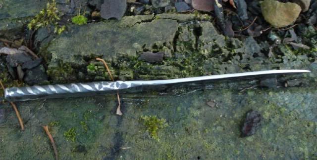

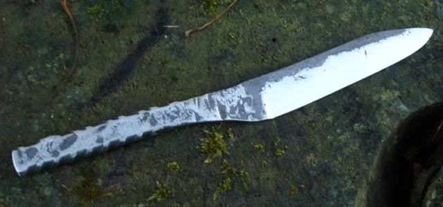

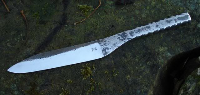

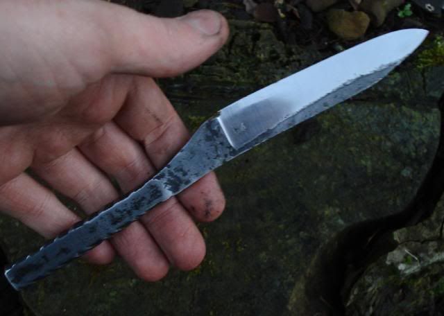

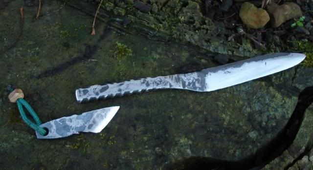

Messagepar cardoso5fr » 26 Jan 2008 19:54
Sinon un petit truc que j'ai fait dans la semaine.
Un tirant de coffrage (au fait cela se dit comment en anglais?) d'un diamètre pas bien grand. Quelques grands coups de martals plus tard.
Une trempe intégrale, revenu 1 heure à 200°C
Long 20cm
Lame 11 cm
tranchant 9cm
Epaisseur de lame 2mm
Epaisseur du manche 6mm.
poids 60g

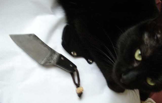

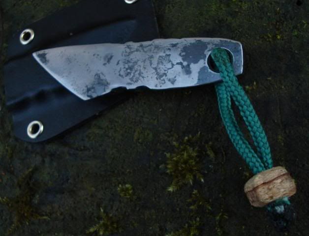

Et avec la chute du manche un petit kiri émouture convexe chisel.
Poids 27g,
étuis boltaron
Tranchant 2,5cm
Long 7 cm
Epaisseur 3,4mm.
Trempe intégrale, revenu 200°c 1 heure.
C'est tout pour aujourd'hui :).

Messagepar Ratdegout » 26 Jan 2008 20:04
pas fan fan du 3e ;
le premier est très sympa et étonnant avec son moignon de manche et sa bonne lame courte et large ;
le deuxième, j'adore. Chouette lame, joli manche, proportions sympa et la vielle virole qui lui rajoute du charme.
t'es vraiment l'homme qui ramasse de la merde et fait de l'or avec :)
Ratdegout
Messages: 4714
Inscrit le: 16 Oct 2007 13:39
Localisation: Faumont - 59310
Messagepar cardoso5fr » 26 Jan 2008 20:11
Merci :), la récup c'est ce que j'adore, là c'est vraiment le thème, un morceau de chute de C70, un opinel mort et un tiran de coffrage ramassé sur le chantier du tram du mans :).
cardoso5fr
Kurt cobain du couteau
Messages: 11126
Inscrit le: 31 Oct 2006 09:53
Localisation: Le mans
Messagepar Ratdegout » 26 Jan 2008 20:39
ah, j'avais pas encore vu le tirant. Ses stries d'orgines servent de guillochage, sympa!
Mignon le ptit kiri aussi
pour la traduction de "tirant de coffrage", aucune idée, et bien sûr c'est pas dans le dico...
