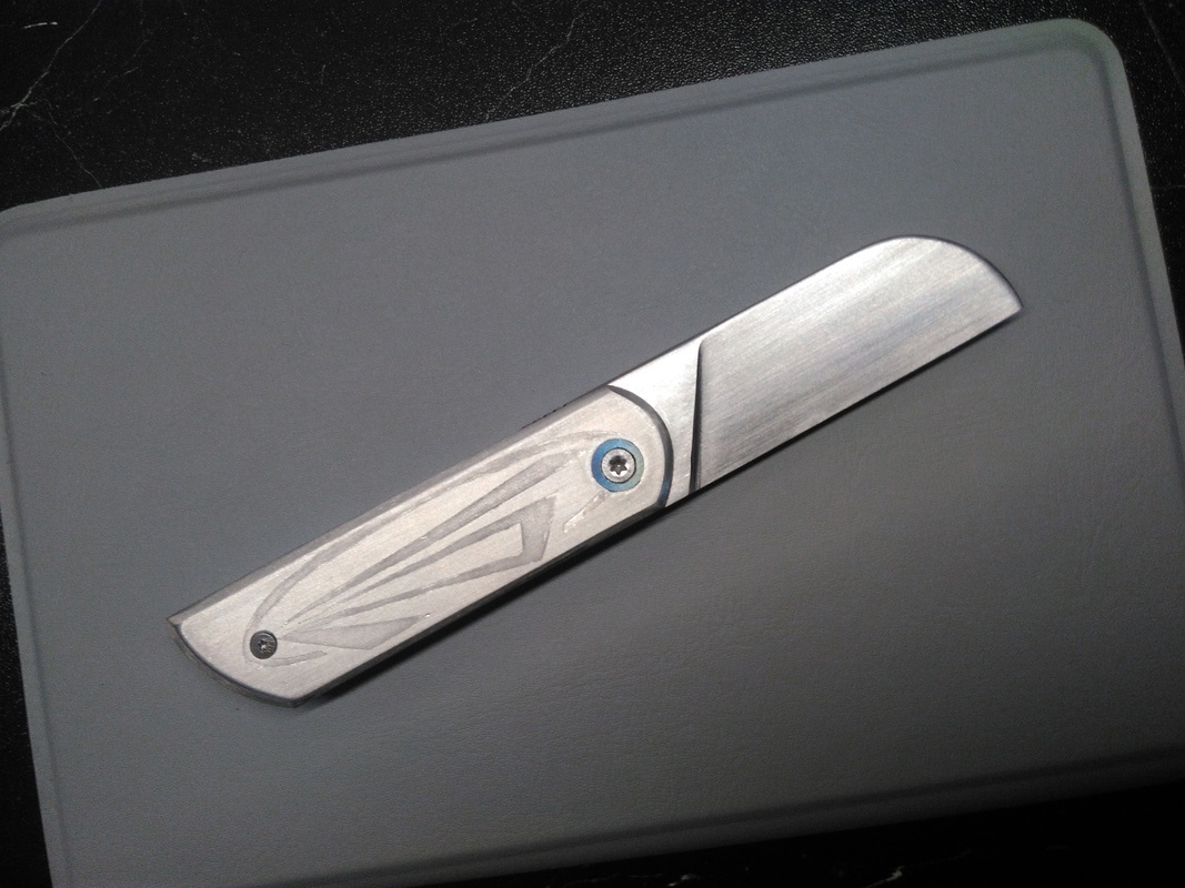

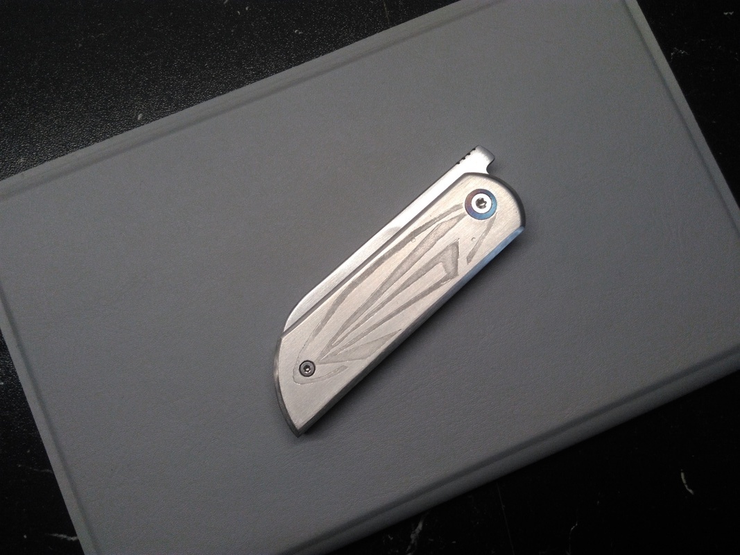

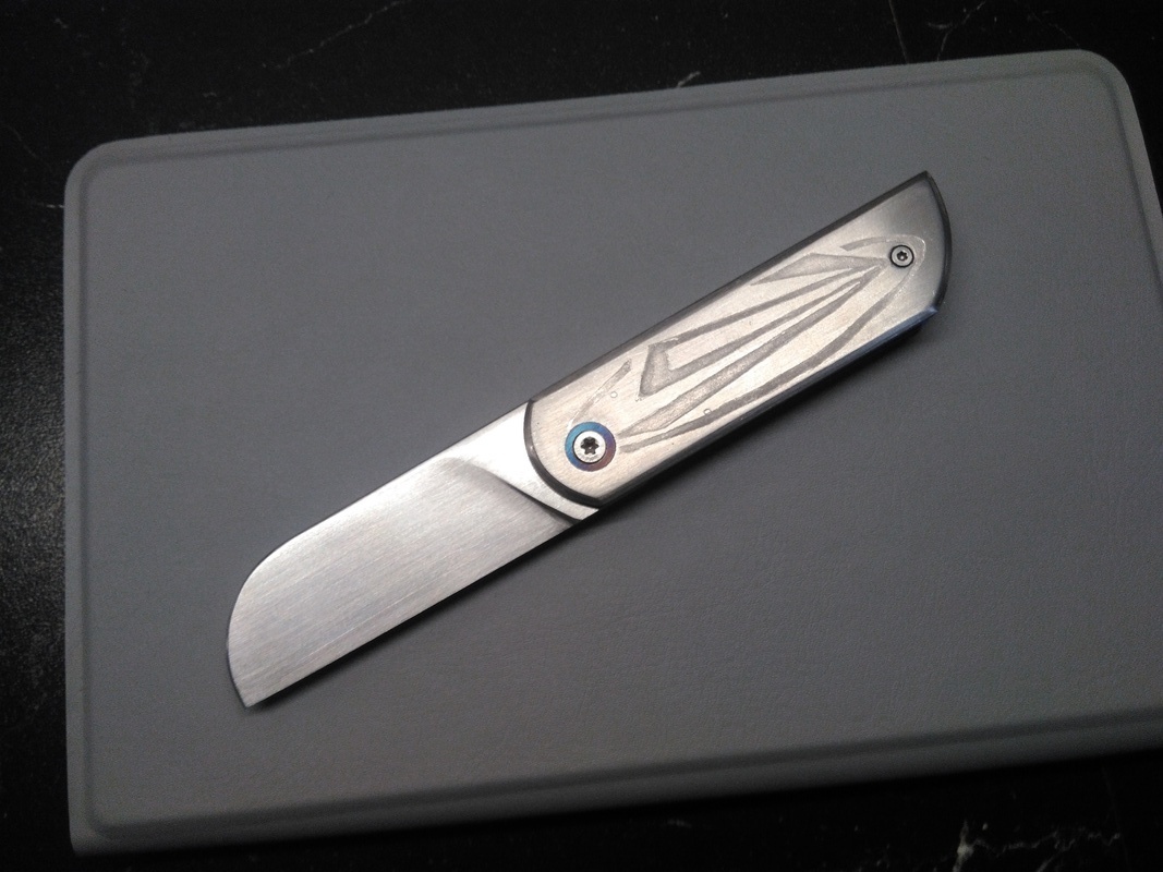

@Jonathan P:
Photos PPP qui confirment que les gravures sont à chier :roll:
Le reste du coutal me convient à mon niveau même si "peu mieux faire" :lol:

Messagepar marcG » 04 Avr 2019 23:05
Effe tivement, les gravures, c'est pas top.… :?
Tu les a faites comment au fait ?

Messagepar marcG » 04 Avr 2019 23:08
Bon.. J'ai réponse à ma question..
Le stencil avais pas l'air top...
Et sur les grandes surface, c'est peu être pas l'idéal..
T'as electro erodé en immersion ou comme pour le stencil ?

Messagepar Vinz » 04 Avr 2019 23:31
Ouep, ça me gêne vraiment cette gravure … j'aurais essayé :oops:
Je vais reponcer ça rapidement, ça me plait vraiment pas :beurk
J'ai procédé à l'ancienne … comme ceci :

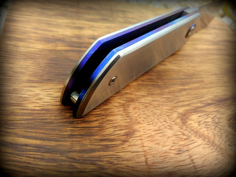

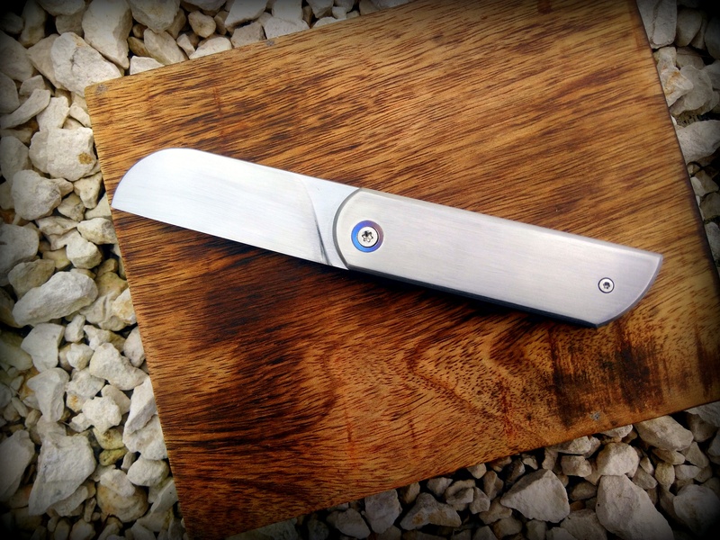

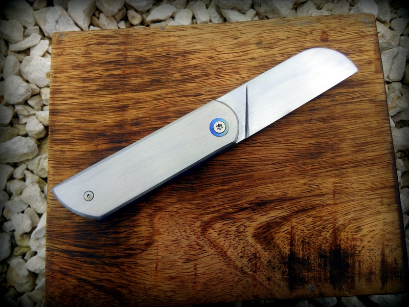

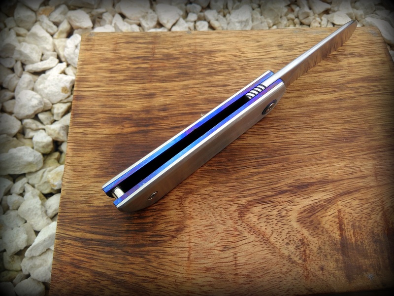

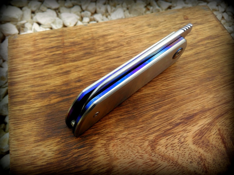

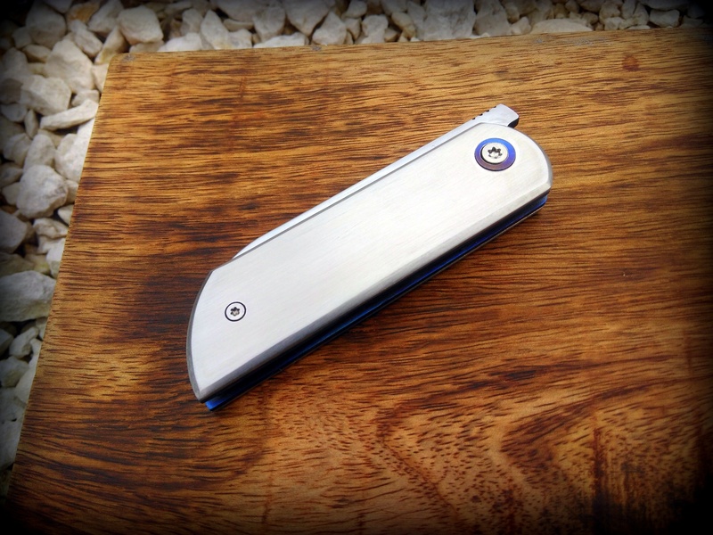

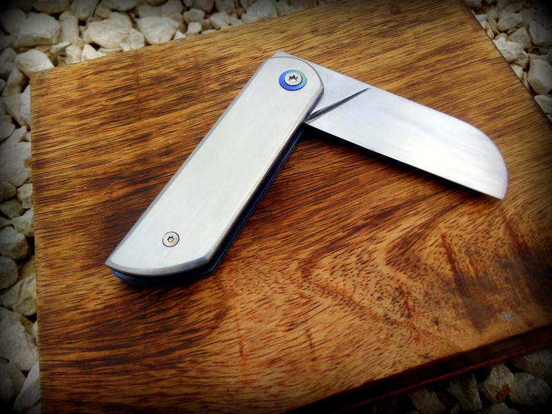

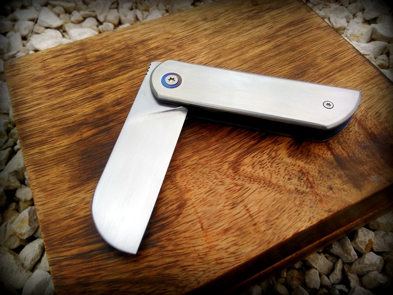

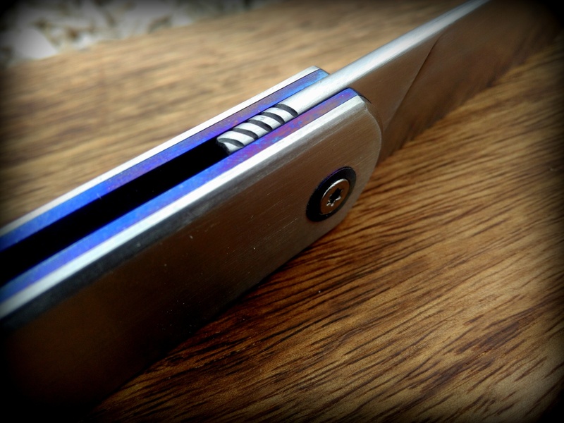

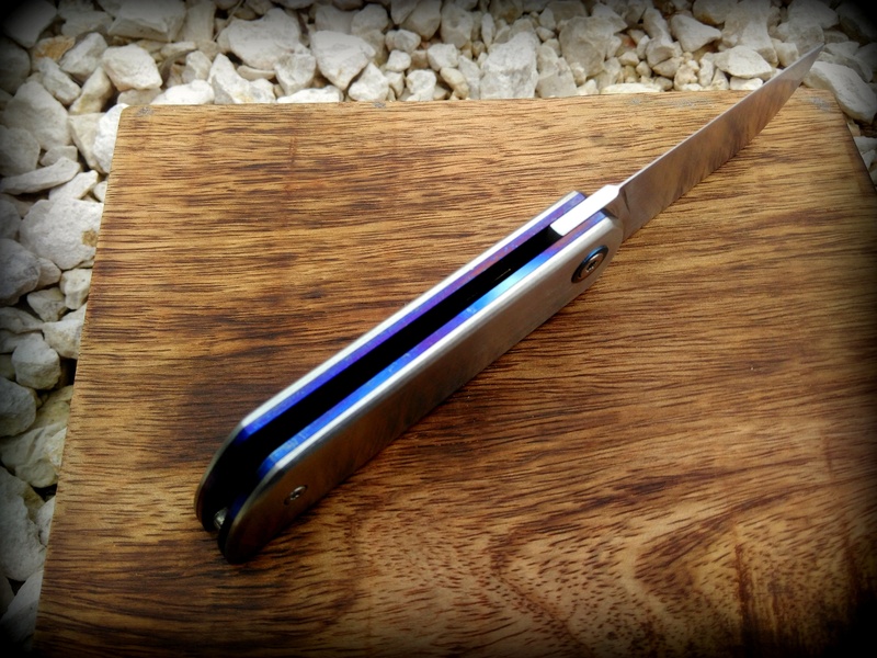

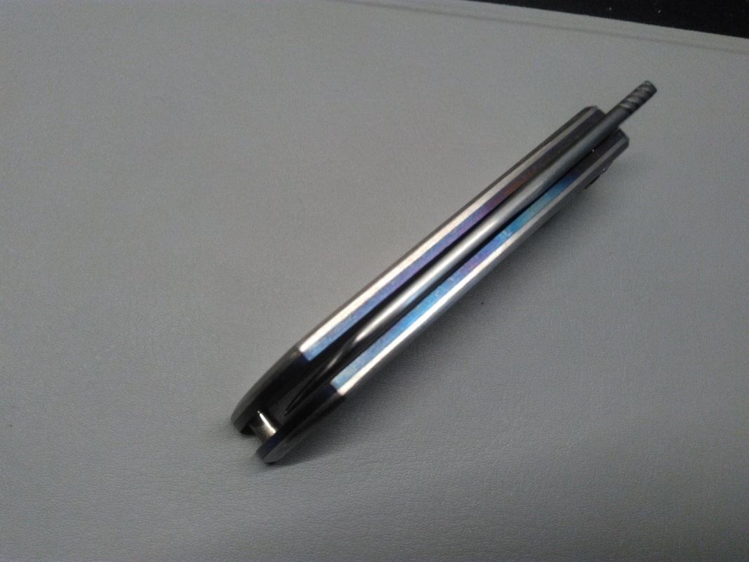

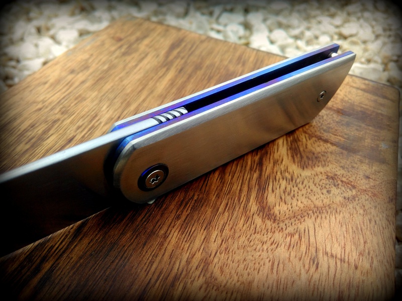

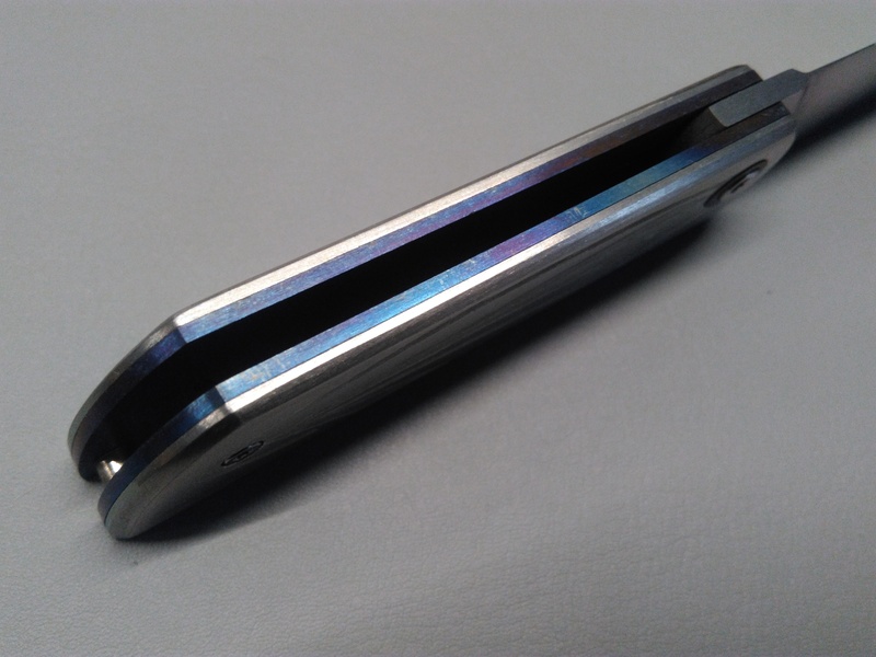

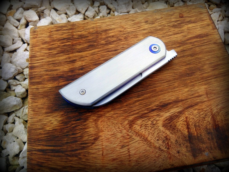

Messagepar Vinz » 05 Avr 2019 19:13
J'ai viré les gravures qui me gâchaient le plaisir d'avoir fini ce p'tit coutal et je suis déjà beaucoup plus content :spc:
Quelques chiffres:
89 mm fermé
145 mm ouvert
60 mm de tranchant utile
85 mm de manche
11 mm d'épaisseur
96 g
Je vous mets quelques photos pas trop pourries et j'vous lâche :D

Messagepar Jonathan P. » 05 Avr 2019 20:16
Quelques remarques vite fait :
- C'est super top, j'aime beaucoup beaucoup thup
- Perso j'aimais bien aussi avec la gravure malgré les défauts, je trouve que ça habillait pas mal. J'aime aussi sans !
- Je suis épaté de la pureté de la ligne malgré le problème après le redressage manqué après trempe. Tu as retouché l'ensemble du couteau ou juste la lame? En tout cas franchement, je ne l'aurais pas su, je n'aurais rien remarqué.
- Juste une petite critique, mais probablement que tu y as pensé déjà, tu n'as pas eu envie de donner à la lame (là où le dos commence à retomber) le même angle qu'au cul du manche, histoire de jouer plus à fond la carte de la symétrie? Parce que là, les masses sont équilibrées mais la lame a un côté "rondouillard" qui ne trouve pas vraiment échos côté manche (que j'aime beaucoup, le côté manche je veux dire).
- Super taf sur l'anodisation (ou le flambage): t'as peut-être poussé un peu les curseurs sur les photos mais ça rend super bien !

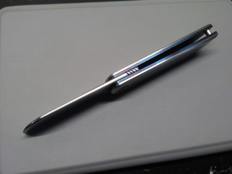

Messagepar Vinz » 06 Avr 2019 09:31
Toinot a écrit:J'le trouve sympa même si habituellement c'est pas le style de couteaux que je préfère. beau travail !
Peux-tu rappeler les matières par contre ? J'ai pas tout lu... :oops:
Ca me fait d'autant plus plaisir alors :wink:
C'est pas mon style de couteau non plus d'habitude mais je l'aime bien aussi.
Il m'a surtout permis d'essayer plusieurs choses comme la butée cachée, le blocage en trois points et les rondelles d'axe encastrées :wink:
Pour les matériaux, la lame est en XC75, les platines et les rondelles en titane (flambées pour les colorer), les plaquettes sont en inox et la visserie en inox également.
J'ai découper des pseudo rondelles de friction dans le disque d'une vieille disquette 3 pouces 1/4 :lol:
Vinz
Messages: 1660
Inscrit le: 09 Nov 2018 11:14
Localisation: 79700
Re: Les bricoles du Vinz
Messagepar Vinz » 06 Avr 2019 09:46
Jonathan P. a écrit:Quelques remarques vite fait :
Je vais essayer de répondre dans l'ordre :D
- Merci beaucoup beaucoup :chin:
- Les gravures m'étaient insupportables, vraiment pas propres même si l'idée me plait toujours, elle mérite une meilleure mise en oeuvre … ça m'a tracassé toute la journée d'hier au point qu'à peine rentré du taf, crackkkkk, ponçage :twisted:
- J'ai en effet repris l'ensemble en partie basse du couteau au back pour éviter d'avoir la lame moins haute que le manche :wink: . J'avais la place de le faire avec ce système mais parfois c'est trop dangereux de corriger comme ça :lol:
- Toute critique est la bienvenue ! Je crois y avoir pensé au début du projet mais de mémoire, ce qui me gênait, c'était justement d'avoir trop de symétrie (une impression de ligne trop fade). De plus, une fois fermé,les courbes lame/cul de manche matchaient mal …
- Un poil forcé sur la saturation en effet :lol: … mais honnêtement, pas tant que ça :wink: . Quand on aura retrouvé le soleil, je reprendrais des photos "naturelles" histoire de comparer.
En tout cas, merci pour tout tes avis thup

Messagepar Romain J » 06 Avr 2019 13:39
La même pour moi.
J’adore le bleu du titane avec le petit rappel sur les rondelles thup
Je le trouve mieux sans gravure aussi.
Joli travail en tout cas.

Messagepar zouz » 06 Avr 2019 13:57
Tu as bien fais de virer les gravures mais avec de l'entrainement ça pourrait être sympa de retester ça.
Le couteau est top, j'aime beaucoup la forme et la réalisation thup , il est trop mimi :coeur:
