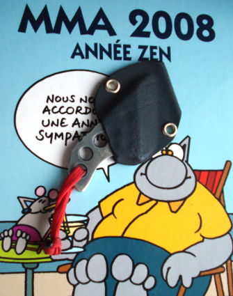

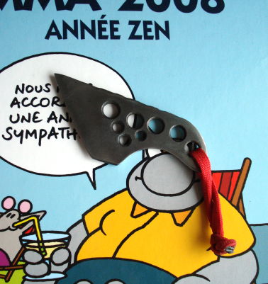

Messagepar cardoso5fr » 23 Nov 2008 11:23
Un petit kiridashi. XC75, hollow grind chisel droitier. Le plat est en léger creux. 4,5cm de tranchant pour 8,5 cm de long.
3mm d'épaisseur, etui boltaron
Des trous trous partout juste parce que j'avais envie.

Messagepar Cloncky » 23 Nov 2008 11:29
Hello Cardoso,
En voyant ton dernier, j'étais entrain de me dire qu'un kiri avec une ligne de coupe légèrement arrondie, cela doit pas être mal...

Messagepar cardoso5fr » 23 Nov 2008 11:32
Cela donnerais un petit neck sympa :D

Messagepar Cloncky » 23 Nov 2008 11:41
A oui..., ok, j'aime bien cette forme, il faut que je m'y risque, à + Cloncky.

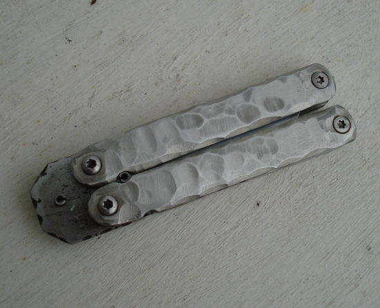

Messagepar cardoso5fr » 30 Nov 2008 17:16
Un petit neck pour le noel de mon oncle.
Juste un petit neck en EN9 forgé, manche en olivier, montage plate semelle. Rivet inox (une baguette de soudure). Guillochage sur tout le long. (j'aurais du le faire un poil plus profond car lors de la mise en forme des plaquettes, il a un peu été effacé.)
13 cm de long
5,4 cm de tranchant (3mm au plus large en distal tapper).
1,5 cm d'épaisseur au plus large
Un petit plaisir. Encore un proto d'IKBS. Cela commence à être vraiment pas mal au niveau assemblage. Je vais finir par pas être trop loin des vrais :D. Maintenant le seul truc à ajuster c'est le fait que le pivot se desserre un poil au bout d'une heure de flip. SInon aucun jeu verticale de la lame, c'est le pied et c'est doux comme tout. Pour la petite histoire j'ai voulu voir ce que mon montage valait encrassait. J'ai donc fait la toxificatiion des branches avec le Bali entièrement monté. Donc toutes la limailles est allé se coller dans les pivots. Cela couinait, mais cela flippait, j'ai même pas démonté, un coup d'huile et à force de flipper plus de merdouille dans les pivots. C'est cool :D
Sinon pour la technique.
Lame en 110wcrv5 de 3,5mm d'épaisseur, tranchant de 6cm, guillochage simple
Branche en inox toxifiée, (304 ou 316 je ne sais plus) 3 mm d'épaisseur. Visserie inox et bibilles en 100cr6.
Fermé 10,1cm épaisseur totale de 10mm
Ouvert 15,6mm
Juste un petit regrind d'un emerson. J'ai désépaissi un poil l'émouture et je l'ai remonté. Finition satinée tirée.

Messagepar Dark_Angel » 30 Nov 2008 19:54
Héhé, le Backstand à chauffé ce WE !
Sympa le couteau de tonton ;)
Le kiri est très chouette aussi.
Fait attention tout de même, tu vas finir par avoir des vrais finitions soigné dans pas long ;)

Messagepar SOD » 30 Nov 2008 21:24
Image[/quote]
J'ai montré les photos à mon potes ben la réaction ne s'est pas fait attendre :spc: :spc: :spc:
Merci ben.
En plus ton dernier Bali est vraiment chouette. Tu as fait beaucoup de progrés et franchement :chin:. Moi j'ai encore fait chauffer ton fixe ce week end et ca a pas bronché.
Ben c'est à recommander encore et encore :wink:

Messagepar bzorg » 30 Nov 2008 21:39
Superbe tox pour le Bali !!!

Messagepar cardoso5fr » 01 Déc 2008 20:33
Merci :).
Leon Content que ton copain apprécie.
Scarab, cela faisait longtemps ;).
La tox sur le Bali est un peu rustique mais cela donne un coté Bali du capitaine caverne que j'aime bien :D
