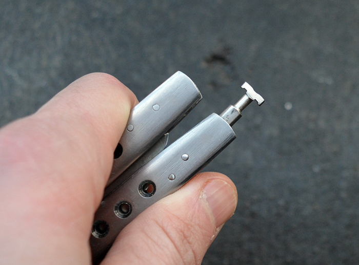

petite progression du we , le latch bélière
je l'ai complètement sculpter avec des fraises en carbure monté sur la dremel .
j’appréhendai un peu cette étape , mais ça ce fais plutôt bien en prenant sont temps .
je le trouve quand même un peu mastoque :wink: , a voir avec les chanfreins .
par contre sur ce genre de latch c'est indispensable de pouvoir réglé la friction , la rotation et libre sur pratiquement 330° :yeux:

Messagepar Jonathan P. » 18 Jan 2021 19:01
Ça va être sympa ça aussi. Mais le latch à ressort, c'est trop sympa !

Messagepar hulk. » 19 Jan 2021 10:28
ouai c'est addictif un latch auto , d’ailleurs c'est peu être pas impossible de faire pareil avec un latch bélière :)

Messagepar cardoso5fr » 19 Jan 2021 12:34
Trés chouette le latch belière, jamais eut le courage de le faire, faudra que je tente, tu me donnes envie :).
Sinon t'as pas besoin normalement d'une grosse épaisseur ceux que j'ai vu faisait moins d'un mm. Tu peux garder de l'épaisseur à la visserie et en enlever sur le reste de manière dégressive :).

Messagepar hulk. » 19 Jan 2021 15:41
c'est pas bête je note cette idée de dégraissé le latch , je vais deja voir avec les chanfreins et au besoin dzwing :D

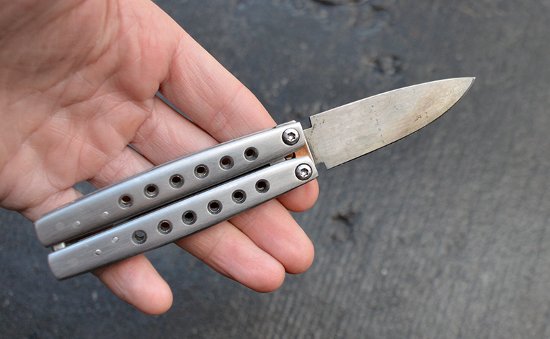

Messagepar hulk. » 29 Jan 2021 11:39
suite et fin
bon il ya pas mal de chose a revoir .
les butés en bout de lame c'est pas terrible pour le flip ,
le latch bélière c'est pas mal , c'est mieux avec des gants mais ça ouvre des possibilités
je vais clairement le poussé pour voir comment il vieillit , comment il prend du jeu .
j'ai beaucoup d’interrogation et peu de réponse (usure des pins , limite de cintrage des axes , roulement)
hulk.

Messagepar Jonathan P. » 29 Jan 2021 12:51
Sympa aussi celui-ci. Les pointes en bout de latch lisent à l'ouverture ou c'est pour l'esthétique ? Ça n'accroche pas trop à l'utilisation?
Messages: 32541
Re: bricolage de hulk du Bali
Messagepar Jerry Lee » 29 Jan 2021 13:51
ça j'aime bien et le ratio manche/lame me semble parfait
Jerry Lee
War in Buffet
Messages: 7370
Inscrit le: 11 Avr 2010 18:42
Localisation: Val de Marne
Messagepar byhb » 29 Jan 2021 14:41
A quand même... thup
c'est chiadé…
Messages: 19435
Messagepar cardoso5fr » 29 Jan 2021 15:12
Le latch bellière bien massif va pas mal avec le coté massif du Bali, mais j'aurais tendance à le dégraisser un peu encore :).
Pour les trous trous, tente de les aligner (je sais c'est super galère et surtout de faire toujours la même profondeur si tu perces pas totalement :). C'est plus joli. (quoiqu'ils semblent quand même pas mal aligner c'est l'arrondissement du manche qui fait que c'est moins esthétique. Pour ça tu peux monter une fraise
Pour les zen pins, tu peux tenter de le faire avec des tiges noyées entre les deux morceaux de branches. un trou traversant de 0,8mm qui aligne les deux morceaux de branche tu reperces à l'intérieur des branches à 3mm sur la moitié d'épaisseur de branche. Tu y colles une tiges de Ta6v4 et tu vas avoir pas mal de rebond ;) sans avoir la vis au bord.
Et si tu veux être puriste, tu peux même reboucher le bout en matant un bout d'acier de la taille de ton premier perçage traversant :).
Je retravaillerais l'excroissance sous la lame qui fait molle à mon gout. Enfin elle colle pas je trouve avec la ligne général. Cela fait comme un bouton sur le nez je trouve. Cela attire l'oeil et l'éloigne de l'émouture plate qui semble propre.
Je ferais partir l'émouture un peu plus prés du manche comme tu n'as de tang pin. Là tu as un grand ricasso qui sert pas à grand chose et cela augmente le coté massif.
En tout cas j'adore le latch. C'est un super boulot comme Bali :D
