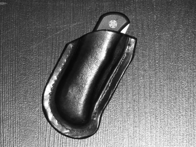

mes quelques essais d'amateur retiennent le couteau à l'envers par exemple :
il faut qu'à la base l'étui soit suffisamment serré autour du couteau. Dans le cas du burger, j'ai également joué avec le thumbstub qui est légèrement en relief par rapport au reste du couteau. Pour la tenue dans le temps, pas véritablement de problèmes : l'étui à 6-7 ans et retient encore le couteau :-)

Messagepar Flying Tiger » 08 Sep 2008 18:17
On met un rivet quand on ne sait pas terminer proprement une couture.
hen bon.. j'aime toujours autant ces affirmations definitives!
on met aussi un rivet pour plaquer une entretoise sur les deux coté, ou bien pour resserer un peu le couteau sur l'etui, ou tout simplement parce que c'est esthetique parfois. j'ai des rivets doubles tetes et d'autres avec des etoiles dessus par ex. on peut meme faire des etuis juste rivetés, comme ceux des scagels.; bref, ce genre d'affirmation n'a aucun interet.
le risque du rivet c'est que le cuir se dechire autour c'est pour ca qu'il vaut mieux repartir la tension sur une partie cousue en plus du rivet. Au passage, tres joli ce petit PH.
