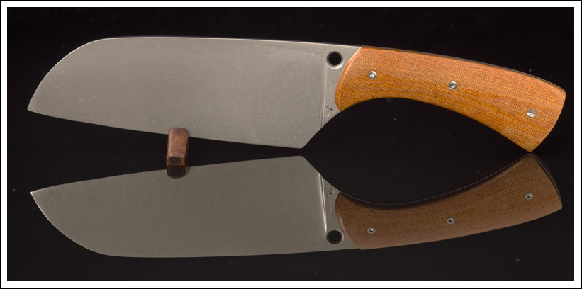

Ben moi j'aime bien les arrondis :lol:
Faudra que je tente un manche à facette un de ces 4 mais c'est à prévoir avant pour que les vis soient alignées

Super travail, vraiment bluffant tes finitions et ton stonewash est une sacrée réussite.

il est vraiment très chouette celui ci!!
forme magnifique, finitions au top, un très bel hommage à celui qui t'a inspiré!!
Bravo!

Autant, je ne suis pas fan du stonewash d'habitude mais celui ci est différent... Il est plus fin et ça rend vachement bien !

Je viens de voir les deux derniers pour la cuisine.
Ils sont magnifiques (sans le trou encore mieux, mais bon...).

J'aime bien le stonewash, très propre.
