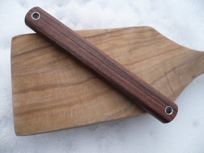

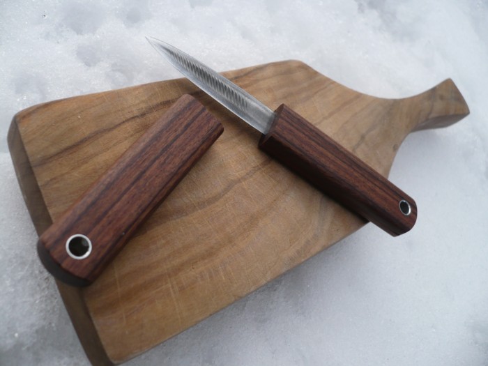

Messagepar Cloncky » 13 Déc 2008 16:36
Salut à tous,
Rêve de gamin (sous l’influence 007)…
Un couteau que j’avais rêvé à l’âge de 10 ans.
Un couteau, du genre secret qui ne ressemble pas forcement à un couteau, caché dans un bout de bois.
Juste après sa naissance, il vient de subir une saucissonnade ce matin avec les potes du tir à l’arc, finalement il faisait trop froid dehors, donc on est resté dans notre taverne au chaud…
Un couteau qui ne paye pas de mine mais qui sera certainement bien utilisé pour des petites tâches journalières.
Réalisé dans un bout de lime de précision (5cm de lame), usinée à sec puis trempée dans le perchlorure de fer puis aiguisée à souhait, le manche est en palissandre (reste d’un bout de poignée d’arc longueur totale 12,5cm), à + Cloncky.

Messagepar Lolo94 » 13 Déc 2008 19:09
Très joli! Idéal pour piquer les amuse-gueules à l'apéro. ;) thup

Messagepar tirlibibi17 » 13 Déc 2008 19:19
Sympa! Tu n'as fait aucunes différences, même subtiles, pour savoir dans quelle main tu as la lame quand t'ouvre ?

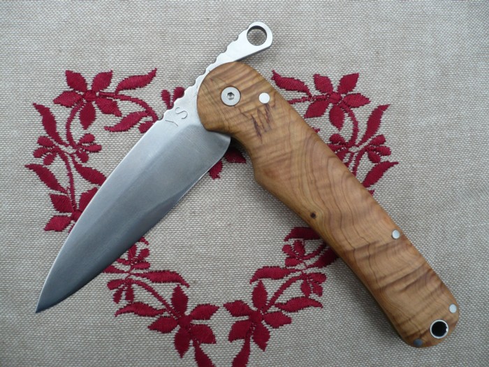

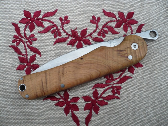

Messagepar Cloncky » 20 Déc 2008 15:33
Hello à tous,
Retour de "saucissonnade" avec les amis du tir à l’arc…
Il a passé les testes avec succès et au-delà de sa bonne odeur de cade avec une forte âme ardéchoise, il fallait un peut d’huile de saucisson pour parfaire à son baptême.
Belle articulation de la lame par des rondelles téflon qui rendent l’ouverture de la bête plus agréable (surtout après quelques verres de vin…).
A +, bonnes fêtes et portez vous bien, Cloncky

Messagepar cardoso5fr » 20 Déc 2008 19:40
Trés trés soignée, beau bois, belle ligne. Cool quoi
Sinon les "reflets sombres juste au dessus du fil, c'est pas une ligne de trempe? Parce que sinon c'est trés trés bas et court :D

Re: Cloncky
Messagepar Cloncky » 21 Déc 2008 19:20
Salut Cardoso,
Oui je pense qu’elle est mal trempée (mais j’ai un doute) et pourtant je me suis bien fait avoir…
En effet, comme par habitude, je chauffe ma lame sur un bleuet + la flamme d’un chalumeau (buse rectangulaire) dehors et de nuit pour bien voir les couleurs. Souci, en ce moment il fait plus froid, il faut être rapide pour bien garder la couleur uniforme (tranchant vers le haut) et être rapide pour le passage dans mon pot d’huile de vidange. Ensuite, vérification à la petite lime sur le tranchant pour voir si la trempe a pris. Persuadé que tout va bien, un petit revenu à 220° pendant 1 heure et passage de la lame pendant 30min dans le perchlorure de fer pour l’aspect vieilli. Sortie du perchlo, on peut en effet observer cette partie basse qui semble différente du reste ?
Deux possibilités : La trempe a pris uniquement sur le tranchant…
Un peu d’oxydation résiduelle protège le tranchant du perchlo…
Voilà, je penche + pour la première version malheureusement. Cependant il coupe à merveille (pour l’instant :? ). J’ai au moins une marge de 1mm au pire sur le début du tranchant, à + Cloncky.
NB : j'attends un peu de voir à l'usure, puis je pense lui refaire une trempe + sérieuse.
Bon, j'ai hésité à le mettre à la poubelle :P

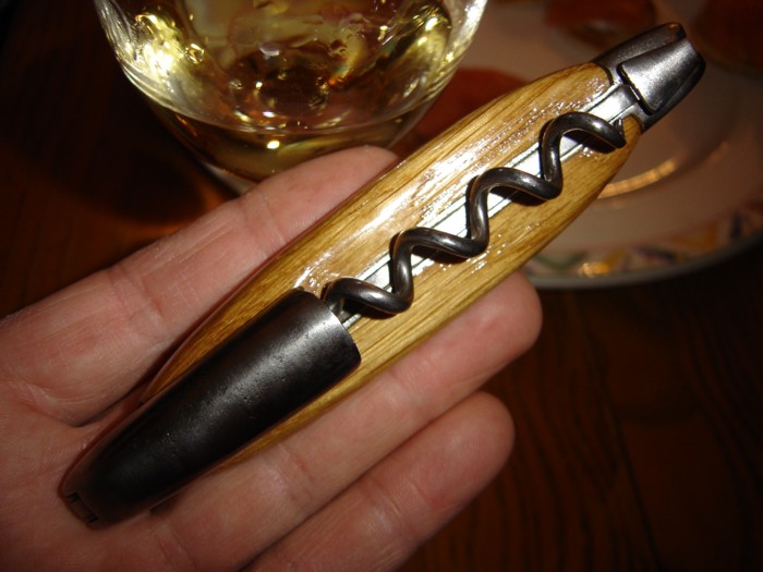

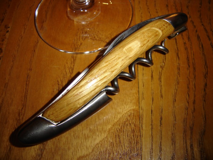

Messagepar Cloncky » 29 Déc 2008 23:16
Zalut la compagnie,
Parce que nous le valons bien…
Reprise d’un "sommelier traditionnel" des Forges de Laguiole, il ne restait que la ferraille rouillée…
Manche en chêne verni, à + Cloncky.

Messagepar Wabigon » 30 Déc 2008 13:56
Belle jeunesse retrouvée thup
