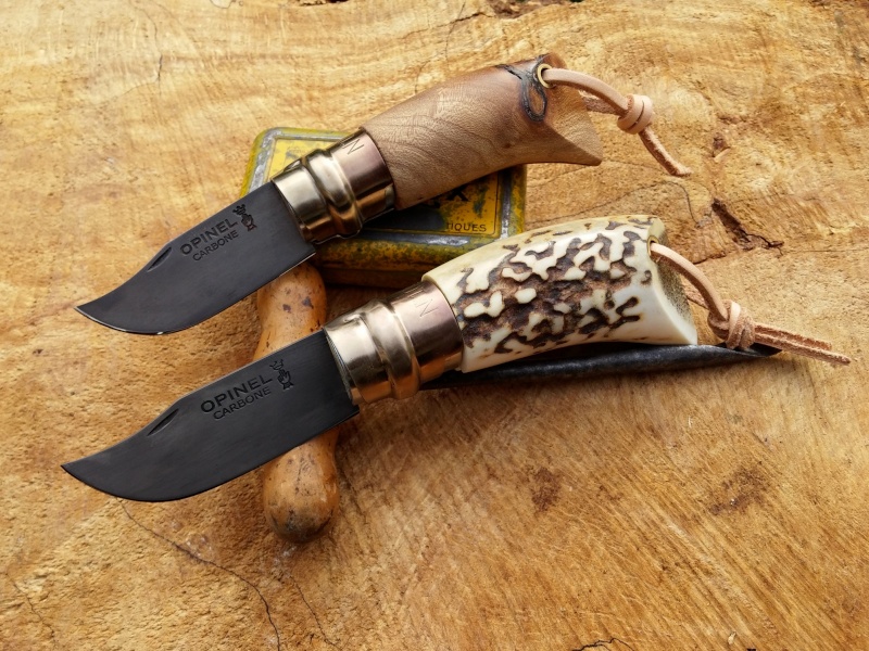

J'ai pas pu me retenir.…. D'en faire un deuxième en N°10 :mouarf:
Hop ! N°10 bois de cerf, la lame à longueur utile (!?) de 57mm contre 50mm sur le N°9...
De profil pour bien voir les proportions

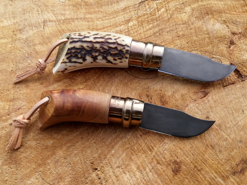

Messagepar Jonathan P. » 28 Fév 2016 14:11
Tu fais les onglets à la Dremmel? Ils sont très propres je trouve !
Et sinon, quand tu amputes des lames comme ça, tu reprends un peu l'émouture pour affiner au-dessus du fil au niveau de la courbe vers la pointe ou bien tu te contentes de réaffuter avec, du coup, une pointe très "costaude"?
Messages: 32544
Re: Mes Opinels custom.….. Costo saga
Messagepar G-M » 28 Fév 2016 14:30
Extras :D
Messages: 24761
Messagepar Opiwan » 28 Fév 2016 14:31
Jonathan P. a écrit:Tu fais les onglets à la Dremmel? Ils sont très propres je trouve !
Oui les onglets sont fait avec un petit disque diamant (diamètre 20mm) mais pas de marque Dremel (les leurs font 40mm de diamètre), merci pour le commentaire :chin: ça parait pas mais dans l'opération l'onglet est un des trucs chaud à faire à main levée...
Bien sûr la lame coupée demande une reprise de l'émouture, la pointe serait bien trop épaisse et le fil irrégulier, j'aime bien que le fil fasse 1mm de large tout le long du tranchant, il est poli pour contraster avec l'aspect patiné de la lame carbone..

Messagepar Jonathan P. » 28 Fév 2016 15:41
Merci pour les réponses. L'onglet je me dis bien que ça doit être chaud-boulette au moment de poser le disque sur la lame. Tu utilises un stratagème (guide, repère) ou c'est vraiment "100%" à main levée?
