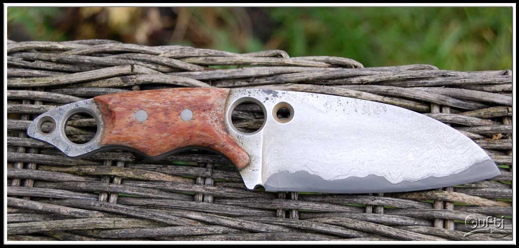

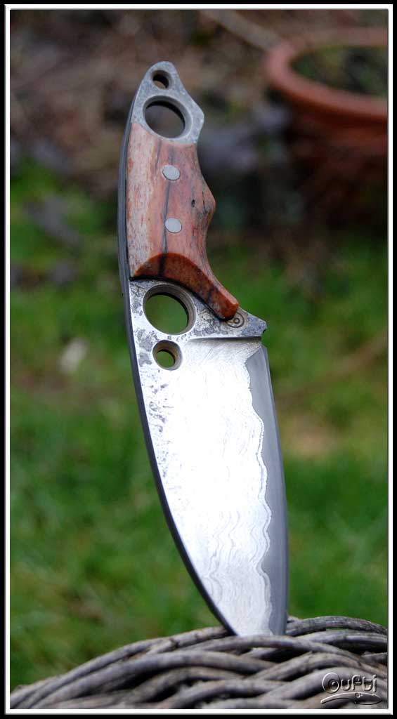

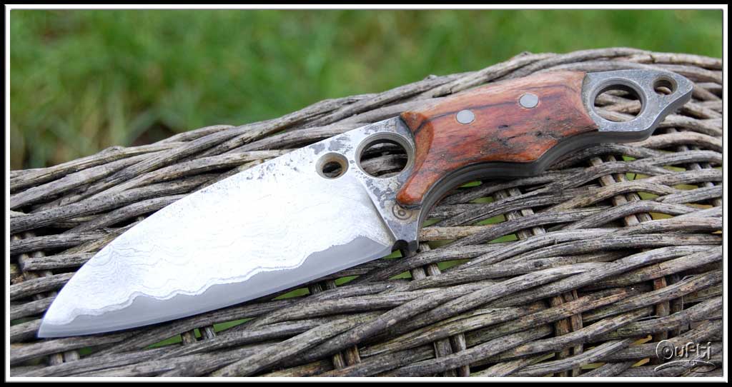

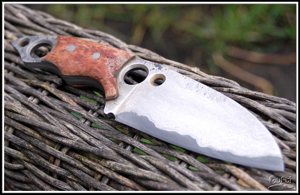

Messagepar oufti » 17 Jan 2008 15:59
Voila le dernier, reste à lui trouver un nom.
C'est sur base du ptineck mais ici il y a 8cm de fil et quel fil... le donneur d'ordre m'a dit: "plus c'est grand mieux c'est" … il fait 16cm en tout.

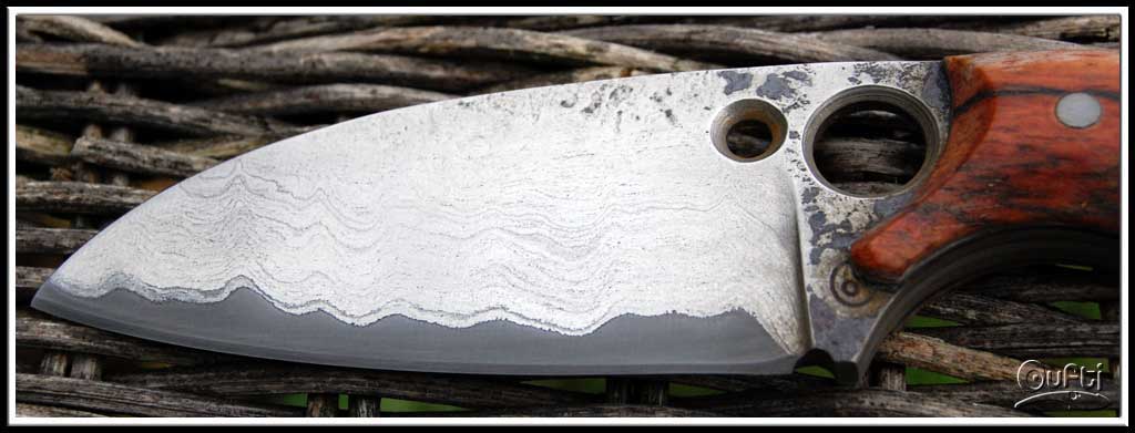

Fait à partir d'une barre de sandwich forgée par Fabian, sandwich fabuleux fait avec du vieil acier provenant de la grille du château du cadre noir de saumur corroyé 5 ou 6 fois (0.2 à 0.3 de C) et du C130 au milieu...
Les plaquettes sont en os de chameau stabilisé.
Il reste quelques finitions à faire, un machin au bout avec un lacet cuir et un étui.
je les met full size, en petit ça ne lui rend pas honneur:
Messagepar stancaiman » 17 Jan 2008 16:01
l'est très beau. Mais où-est le gros bouton rouge ?
Messages: 68702
Messagepar olmo » 17 Jan 2008 16:04
purée ça tappppe un max
le travail de forge est là et bien là.
il ne manque pas de charme ce dernier.
ça pue hein l'os de "chalumeau" :?

Messagepar Alain VALETTE » 17 Jan 2008 16:10
couteau et photos tres agréables...
bravo aussi a fabian pour le sandwich...

Messagepar ilium » 17 Jan 2008 16:34
Quel style. Très sympa. Chapeau à vous 2.
ilium
Maud Passeur
Messages: 31471
Localisation: Alsacie du Sud
Messagepar Wabigon » 17 Jan 2008 16:56
Très beau travail, l'acier est magnifique.
Wabigon
L'appel de la Forêt
Messages: 7196
Inscrit le: 09 Nov 2007 16:45
Messagepar ludo b » 17 Jan 2008 17:00
:shock: :shock: :shock:
Alors là, je dis Monsieur Oufti ! Et Monsieur Fabian !
Suis sur la cul. Il est superbe.
Suis impatient de voir l'étuis.…
Ca fait longtemps que j'attend une pièce de ce genre nenant de notre Oufti nationnal :D
J'suis bleuffé.

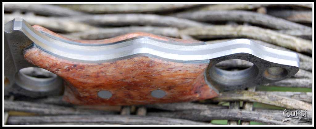

L'effet visuel donné par les trois couches bien visiblent sur le dos est vraiment top .
