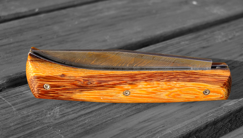

Messagepar Mat63 » 02 Jan 2013 10:09
Premier pliant cran forcé.
Réalisé au cours d'un stage chez un Raymond Rosa. Il s'agit d'un bourbonnais dessiné par Raymond.
Lame Damas explosion Xc65/16NC6/nickel, platines et ressort en Z20 (X20Cr13), plaquettes en palmier et vis btr M2.
Sur les photos, la lame commence de se patiner...
Pleins de pliants à venir.…

Messagepar Jonathan P. » 02 Jan 2013 11:52
Bravo, c'est propre et le ratio lame/manche a l'air vraiment bien. Un gros plan sur le marquage?

Messagepar Mat63 » 02 Jan 2013 12:24
Merci.
C'est vrai qu'il est bien en main, les proportions sont pas mal. 10cm de lame dont 9 de tranchant, pour 11,5 de manche.
pour le gravage, c'est juste mon prénom que j'ai marqué au panthographe.

Messagepar Carbo » 02 Jan 2013 19:52
Sympa !
Le damas a vraiment l'air très beau.
Pour le bois, ton palmier ressemble étrangement à du bois de serpent.
Carbo.

Messagepar Mat63 » 02 Jan 2013 20:19
Merci.… :chin:
Tu as raison le damas est super... le nickel en petite touche fait comme de petites étincelles brillantes entre les couches plus larges. Ca pétille, j'adore! :lol:
Pour le bois, je sais pas exactement... c'est vrai qu'on dirait du bois de serpent, mais l'étiquette collée sur la plaquette disait palmier alors quid??? :|

Messagepar kurios » 02 Jan 2013 21:03
Bois serpent sans aucun doute. ;)

Messagepar Mat63 » 02 Jan 2013 23:03
Ok, je prends!

Messagepar deuns » 02 Jan 2013 23:40
Sympa, le pliant. J'imagine que tu t'es fait plaisir à réaliser cette pièce.
Juste un petit bémol pour le nickel sur le tranchant. Le nickel ça coupe pas...
A part çà, ton couteau à l'air plutôt bien fait, félicitations...

Messagepar Mat63 » 03 Jan 2013 08:57
Concernant le nickel, tu as raison cela ne coupe pas trop! en revanche il s'agit au mieux de quelques centièmes présents au niveau du fil. Généralement, Raymond rapporte un tranchant sur ses Damas, mais faute de temps, nous sommes allé au plus rapide!
Oui, je me suis fait énormément plaisir. Raymond est un gars génial et sa famille pas mieux. J'ai beaucoup appris mais j'ai aussi rencontré des gens avec qui j'ai pas mal de points communs.
