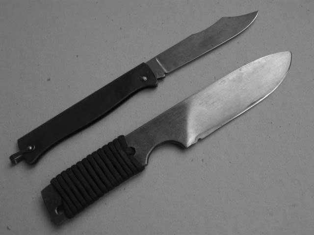

C'est de la soudure?
Pas trop lourd?
Pourqoi pas de l'époxi plus légère, plus solide sans doute, plus facile à mettre en oeuvre, avec le "cul" fermé par un petit bouchon sympa, comme un joli rivet ou je ne sais quoi?
Ludo b
ludo b
Messages: 563
Inscrit le: 30 Avr 2007 10:13
Localisation: belgique
Messagepar Lolo94 » 21 Déc 2007 12:17
Alliage à bas point de fusion pour soldats de plomb, sans plomb, moins toxique. Ca ressemble à de l'étain. C'est mou comme métal, mais quand même bien tenace. La soie n'est pas lisse, le trou non plus, donc c'est solidaire.
Bien sûr, il y a moyen de faire une jonction lame/poignée plus jolie, et même de cacher le métal, comme on le fait pour l'époxy.
Par rapport à l'époxy: pas d'odeur, moins sale, prise immédiate. Le poids n'est pas énorme, c'est pas du plomb. Mais ca leste un peu la poignée, et ça ne me déplait pas. Point de vue solidité, c'est suffisant pour ce genre de couteaux, et plus...
Sinon c'est une technique un peu primitive, et je l'utilise parce que ça m'amuse :D

Messagepar ludo b » 23 Déc 2007 14:47
Elle pourrait s'utiliser avec du bambou ?
Le côté lestage peut effecivement être un avantage. Perso je n'aime pas trop les couteaux poids-plume.

Messagepar freddy1 » 23 Déc 2007 16:37
Lolo94 a écrit:Voilà l'étape suivante (voir photo précédente pour le début) après dégrossissage du "burin".
reste à polir, affuter, cordelette sur le manche et étui.
çà doit etre lourd comme un ane mort, non?
c'est quel type d'acier, les burins?
rigolo en tout cas ! :lol:
Messages: 55313
Messagepar Lolo94 » 23 Déc 2007 17:20
Avec la poignée tressée il pèse 195g pour 21,5cm. C'est dense.
Pour ce que j'en sais "acier au manganèse silicium"…
Lolo94
Messages: 4875
Inscrit le: 01 Oct 2007 00:28
Localisation: Ile de France
Messagepar oufti » 23 Déc 2007 17:26
Lolo94 a écrit:Pour ce que j'en sais "acier au manganèse silicium"…
Que je sache les burins c'est du non trempé non trempable, ça doit rester "relativement" mou pour ne pas casser.
Messagepar Lolo94 » 23 Déc 2007 17:43
Ils disent bien que c'est trempé, sur la partie affutable. Mais bon, trempé comment? Pour préciser c'est un ciseau de carrossier extra plat (le n°7212 il me semble).
http://www.moboutillage.com/catalogue/catalogue_pdf/chap9.pdf
J'ai pas touché à la trempe évidemment. Ca se tord pas, ça casse pas, ça s'affute bien, mais bien sûr ça tient pas bien.

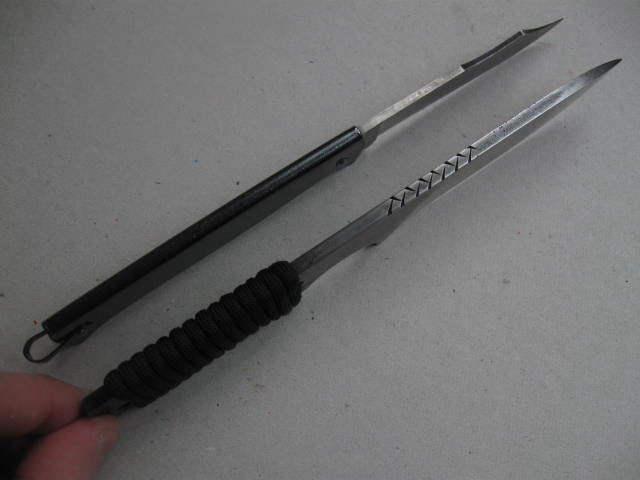

Messagepar Lolo94 » 04 Mar 2008 02:01
ludo b a écrit:Elle pourrait s'utiliser avec du bambou ?
J'avais zappé cette question... Le bambou, c'est très creux, donc pour un manche de taille normale, la cavité à remplir d'alliage ( voir page 2) serait trop grande= trop de masse à mon avis. Sur un bambou plus fin, format couteau de table, ou plus petit (comme le mien) ça peut le faire. ;)
Le problême étant de savoir si le bambou va résister...On peut le protèger en l'entourant de l'extérieur pendant l'opération, plus linge humide pour refroidir; je me souviens que c'était conseillé pour le faire avec de l'os ou du bois de cervidé.
Voilà, ça me reprend, maintenant il faut que j'essaie! :D

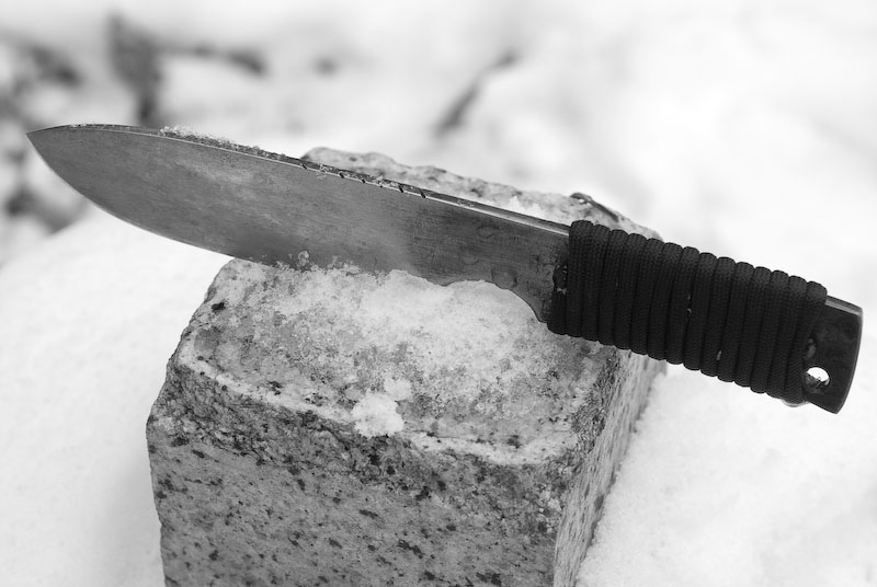

Le couteau givré
Messagepar Lolo94 » 07 Jan 2009 18:22
Petit fixe plate semelle de 20,5cm (il fait la même taille qu'un Douk) pour 4,2mm d'épaisseur, taillé au plus près des côtes de ma barre d'acier japonais (blue paper steel), à la disqueuse et à la main comme il se doit.
Petite inspiration Perrinienne pour la prise en main.
Trempe sauvage dans les braises d'une cheminée à fort tirage, et à l'eau tiède... Revenu 1h30 au four à 200°C. Ca semble satisfaisant: plus dur qu'un Douk, mais pas trop dur, affûtage rasoir facile, tient bien. Il a résisté à quelques tortures, je crois que je suis plutôt chanceux. ;)

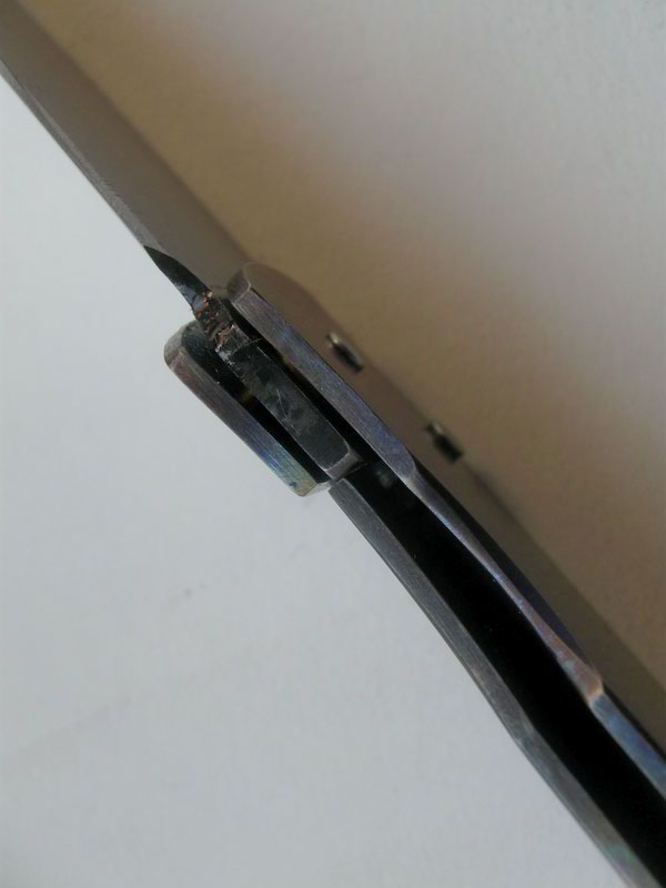

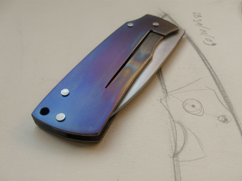

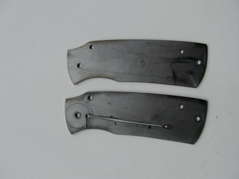

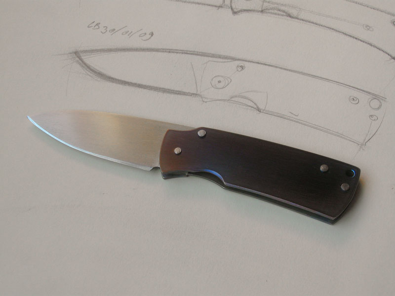

Messagepar Lolo94 » 03 Fév 2009 19:01
Un premier essai pour faire un petit frame-lock en titane. J'en ai bavé pour ajuster le bidule. :twisted: Mais le titane c'est cool.
Le couteau qui m'a pas mal inspiré est le Wanless, pour sa simplicité, mais je voulais quelque chose de plus ventru.:
18cm de long avec un manche qui remplit bien la main.
Lame en acier carbone suédois de 2,5mm d'épaisseur, trempe intégrale au chalumeau, à l'huile, revenu au four 1h30 à 200°c (tout ça en gros et à l'arrache comme d'habitude). Emouture faite un peu à la ponceuse, et beaucoup à la lime.
Manche en titane grade5 de 1,6mm. Flambé.
L'ensemble tient avec des rivets d'acier, une fausse pièce en ébène, et le stop pin est une entretoise "maison" en acier de 6mm de diamètre rivé. Rondelles en laiton standard de 0,7mm d'épaisseur.
Ouverture a deux mains parce que le rivet est un peu serré… Pour l'instant... :roll:
Petit making off:
J'avais un dessin en tête, mais j'ai directement dessiné les plaquettes au format de ma plaque de titane, puis la lame.
Découpe du lock à la Dremel (pas Dremel d'ailleurs). Pas parfait, mais ça passe sur le couteau fini.

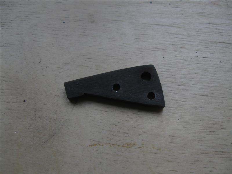

Pièce en ébène
Premier ajustage du talon à la lime, avec un trait de marqueur pour voir le travail. il y a eu bien d'autres ajustages...
Le verrou en place. J'ai cru que ça rentrerait jamais. :twisted:
Les principaux outils. J'ai en plus un petit établi chinois, quelques limes diamantées, une ponceuse à bande, et un support colonne pour ma perceuse.
Aucune meuleuse meuleuse d'angle n'a été maltraitée pendant la réalisation de ce couteau. ;)
