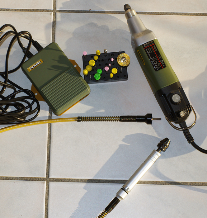

Melk9 a écrit:Merci ça fait super plaisir :D
@ Digaboy: ben non pas au Sicac je ne vais pas à ce salon. Mais je vais sûrement apporter quelques lames à Gembloux :wink:
Tiens en passant arrivage du jour (cadeau de ma douce :coeur: )
J'aimerai bien attaquer 2/3 trucs sur du bois... :czn:
Tu as pu comparer avec la dremel ?

Oui j'ai pû comparer car la proxxon vient en remplacement d'une dremel dont le vario est HS... Donc rien à voir: aucune vibration, aucun faux rond, un silence super agréable (la dremel pour moi c'était casque obligatoire), elle descend davantage dans les tours, construction en dur,… Pas encore essayé mais je pense que ça devrait apporter pas mal de confort à l'usage...

Messagepar Kador » 10 Sep 2012 13:15
Merci, c'est très clair, les outils dremel passent sur la proxxon (parce que c'est ce qui coute le plus cher !) ???

Messagepar Melk » 10 Sep 2012 14:04
oui c'est interchangeable: dans le monde des outils miniatures (joaillerie, prothésiste dentaire,…) les dimensions types se sont bien standardisées
