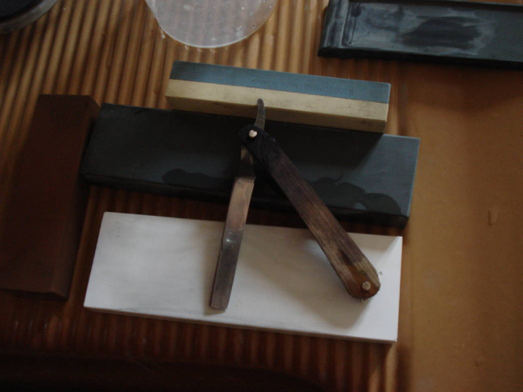

Messagepar cardoso5fr » 09 Jan 2011 16:39
Merci :)
Voici donc le proto fini du CC.. La lame est en 110WCRV5 de 3,5 mm d'épaisseur, pour une taille de 2/8 (plus ou moins). Emouture quasi plate, commencée à la roue de 300mm puis fini à plat.
Affilage pierre 800-1000-3000-8000-12000 pate rouge, verte, cuir nu.
Chasse en cuivre de tuyaux de plomberie. C'est un poil mou mais pour un CC franchement ce n'est pas génant et cela va prendre une jolie patine.
Aprés 4 jours de rasage avec les impressions et améliorations. Le rasage est pas trop mal, mais je préfère les lames plus grandes et évidées. Il est un peu difficile de se raser totalement avec une lame aussi petite. C'est plus pour la moustache je dirais. Il rase comme les lames que j'ai et qui sont peu évidées. Ce qui est déjà pas trop mal pour un machin qui remonte de mon antre.
A faire : Ajouter un peu de soie (0,5 cm je dirais) et ajouter également un peu de lentille (un cm pour le petit doigt puisse venir se caler dessous). Strier aussi sous et sur la soie et sous la lentille pour avoir un peu plus de grip.
La chasse en cuivre, me plait plutot bien, simple à réaliser, rapide, plutot jolie, va prendre une belle patine. Même si c'est un peu souple et que cela risque de se tordre sur des flexions latérale. Pour un CC c'est sympa.
Vivement que je reçoive mes plats d'aciers qui vont bien :D
Pas de finition poussé sur le truc, le dos et encore brut mais arrondie, l'émouture n'est pas réellement repolie. Le but est surtout de tester le montage, le traitement thermique et l'affilage :D

Messagepar Der Alte » 09 Jan 2011 18:39
il a vraiment de la gueule, le petit rasoir!
perso, je le verrais bien avec une lame un peu plus large.
cela me rappelle le temps où je me servais journellement d'un "engin" pareil :)

Re: Cardoso
Messagepar cardoso5fr » 09 Jan 2011 19:11
Celui là était juste pour tester les 110WCRV5 en trempe à l'huile pour un CC, voir la chasse en cuivre si cela pouvait le faire. Avec un plat de 3,4 mm je ne pouvais pas faire plus haut à cause de l'angle, mais j'ai déjà demandé à achim du 5,7 mm pour pouvoir réaliser des 5-6/8 :D. et là cela va être cool. Un 2/8 c'est vraiment pas le plus simple pour le rasage quotidien. Qu'est ce qui t'as fait arreter de te servir du CC? Le port de la barbe?
