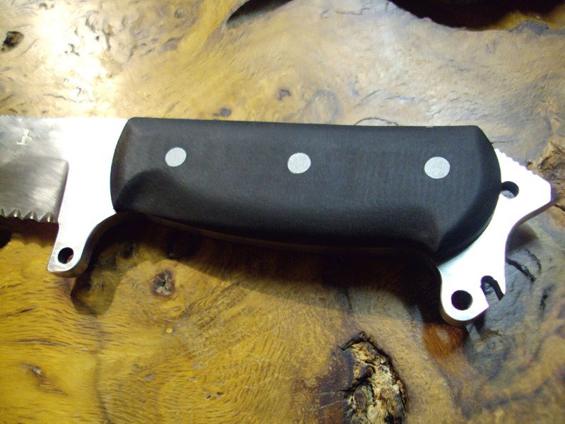

Je suis l'heureux propriétaire du monstre :twisted:
Un grand merci au passage à Thierry, pour avoir accepté de s'occuper de la réalisation.
Et désolé pour les autres concernant le design discutable de la bête. Mais mon but n'était pas de faire dans l'artistique, plutôt dans le pratique et le solide.
A l'image de certains indus US, je souhaitais avoir un couteau qui rassemble quelques fonctions utiles à mes yeux (le décapsuleur je peux encore m'en passer :roll:)
Donc, inspiration Busse combat pour le coté bourrin, et certaines prod typé "survival", commme ici (tention aux âmes sensibles) : http://www.scorpionknives.com/mel_parry.htm
Ou encore là : http://www.relentlessknives.com/catalog.html
Bref, c'est plus un outil qu'un sujet d'admiration aux courbes gracieuses. Quoique je suis sûr que les fans de tak-ti-keul le trouveront à leur goûts.
Pour info, le manche a été arrondi depuis, et mes mains ont suffisamment de cals pour ne plus subir d'échauffements coupables :oops:

Deidei a écrit: Quoique je suis sûr que les fans de tak-ti-keul le trouveront à leur goûts.
Heeeu ! dans mon cas pas vraiment, pourquoi ? (d'un point de vue pratique) : le manche droit avec le ¨bec¨ à 45° à l'arrière de la poignée + les angles vifs des plaquettes font qu'il ne doit pas être très confortable à ¨l'usage¨ . La lame avec un long contre-tranchant (pratiquement une dague) n'est pas vraiment un profil qui soit très polyvalent . Deux parties avec des serrations ! je pense qu'une seule sur le dos de la lame aurait amplement suffit … et question solidité je serais curieux de voir ce que donne le D2 en contraintes latérales notamment au niveau de la pointe .
Bref, j'utilise pas mal de couteaux dit ¨tactique¨ mais là désolé c'est trop .
Je ne sais pas de quels couteaux tu disposes mais il serait intéressant de nous faire quelques tests ainsi qu'une comparaison avec un modèle de gabarit identique (genre Busse SFNO) afin de voir de quoi il retourne exactement .
Si celà est possible, je t'en remercie d'avance .

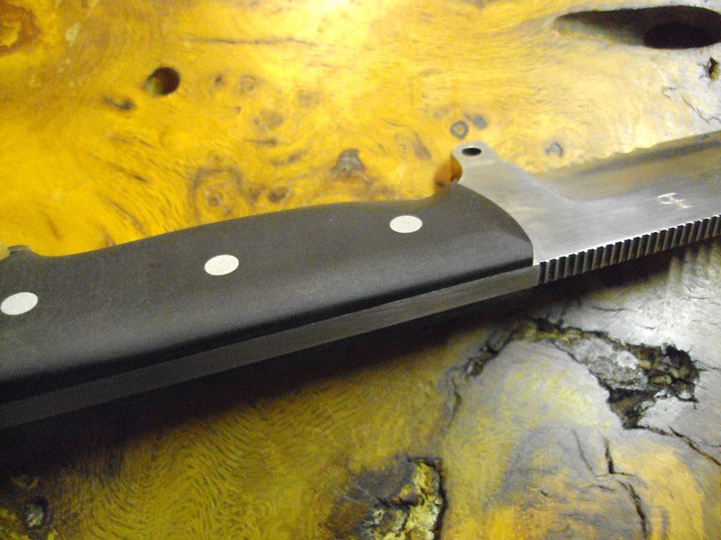

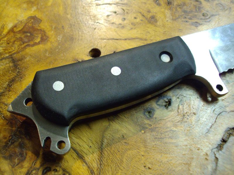

Messagepar Deidei » 30 Nov 2010 20:44
Le "bec" à l'arrière sert de brise-vitre (ou casse-tête selon l'usage) c'est pourtant assez courant de nos jours sur les couteaux dit "tactique/combat".
Les quillons ont leurs utilité (en plus d'accueillir une D-guard en paracord) si besoin pour frapper et retirer la lame en force : http://www.youtube.com/watch?v=x2udhfPNwp8
Les angles vifs des plaquettes ont disparus, et à moins d'être du genre douillet, c'est confortable :
http://a33.idata.over-blog.com/3/09/12/ … C02190.JPG
http://a34.idata.over-blog.com/3/09/12/ … C02191.JPG
http://a6.idata.over-blog.com/3/09/12/6 … C02192.JPG
Polyvalent je sais pas, polyviolent oui ;) Bien sûr, si tu souhaites fendre une buche en batonnant dessus, c'est problématique.
Quant à l'aspect dague, c'est voulu. A la base, c'est sensé rester dans l'esprit d'un trenchknife.
Pas de serrations sur le dos, plutôt une scie je dirais. Les vraies serrations sont juste sous le guillochage prés du quillon, ce qui me sembre être plus efficace pour caler et couper une corde par exemple.
Pour le choix de l'acier, discutable c'est vrai, j'avais prévu du RWL34 à l'origine. Maintenant à choisir, je prendrais du CPM-M4.
Et franchement, je doute que du D2 encaisse autant que l'INFI lors de torture tests... Ce n'est pas une barre à mine non plus.
Merci pour tes critiques constructives christobal.

Deidei a écrit:Le "bec" à l'arrière sert de brise-vitre (ou casse-tête selon l'usage) c'est pourtant assez courant de nos jours sur les couteaux dit "tactique/combat".
Petite rectification, je ne parlais pas du casse vitre, mais de l'angle que forme le bec qui sert de retenue à arrière de la poignée, là où est ¨comprimé¨ l'auriculaire lors de coupes à la volée par exemple, j'ai d'ailleur fait une erreur en indicant un angle à 45° il s'agit plutôt de 90° .
Tu ne m'as pas du tout convaincu avec tes explications et je serais curieux de voir le résultat de tests de coupes ne serait-ce qu'avec les parties ¨scies¨ .
Bon j'arrête là, parce qu'en fait même si je ne suis pas d'accord avec les options que tu as choisi, l'essentiel est que tu t'y retrouve . :wink:

Deidei a écrit:Bref, c'est plus un outil qu'un sujet d'admiration aux courbes gracieuses.
Un outil n'est pas obligé d'être immonde pour faire un bon outil, les courbe sont dans la nature, ta main tiendra mieux un manche courbe qu'un manche droit.
Deidei a écrit:Les vraies serrations sont juste sous le guillochage prés du quillon, ce qui me sembre être plus efficace pour caler et couper une corde par exemple.
Encore un à-priori débile, il n'y a rien de pire que des serrations pour couper une corde.
