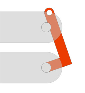

Même principe pour le C mais doublé.
Messagepar cardoso5fr » 24 Mar 2007 16:42
L'idée est à creuser, le truc qui prend de la place ce sont les spacer, il faudrait en fait que je me servent d'entretoises en tant que spacer qui feraient en même temps office de pivots, comme ça je gagne prés de 1 cm :).
Sinon la forme du spacer sur l'oufti song 2 suit un peut l'idée du C
