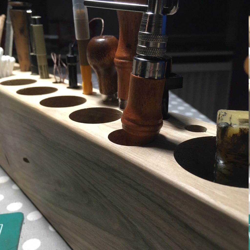

Messagepar lapin » 27 Fév 2019 19:37
Finalement, c'est bien pratique ce "petit" porte crayon …
en noyer maison qui vient de là

Messagepar couper au couteau » 27 Fév 2019 22:30
Quel homme ordonné :czn:
couper au couteau
