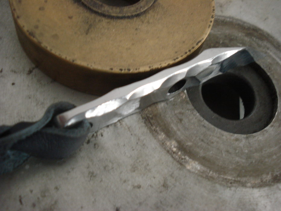

Messagepar cardoso5fr » 28 Aoû 2013 09:04
Un gros kiridashi en 115w8 (chute d'un rasoir), trempe à l'huile, revenu à 165°c fois deux. Dans les 2,5 cm de tranchant , 5,7mm d'épaisseur et émouture creuse droitier . Dans les 8 cm de long.

Messagepar m47mu74nt » 28 Aoû 2013 10:22
:coeur:
m47mu74nt
B0u13t
Messages: 3960
Inscrit le: 06 Jan 2012 22:23
Localisation: ~/
Re: Cardoso
Messagepar LeGaulois » 28 Aoû 2013 10:48
Belle réalisation, j'aime beaucoup :bave:
LeGaulois
Messages: 1371
Localisation: Essonne (91)
Re: Cardoso
Messagepar nallouch01 » 28 Aoû 2013 15:41
Très joli thup
nallouch01
Messages: 491
Inscrit le: 03 Juil 2011 23:41
Localisation: Ain
Re: Cardoso
Messagepar G-M » 28 Aoû 2013 16:13
Pas mal, la texture est extra.
Dis donc c'est un sacré bordel sur ton établi mon cochon :mouarf:
Messages: 24797
Re: Cardoso
Messagepar cardoso5fr » 28 Aoû 2013 16:24
Merci. Non là c'est pas l'établi c'est entre les deux perceuses et sur le coté gauche des perceuses ou j'empile les roues de 300 quand elles sont pas sur le back :D. Là j'avais pas du nettoyer des copeaux depuis au moins un mois :D
