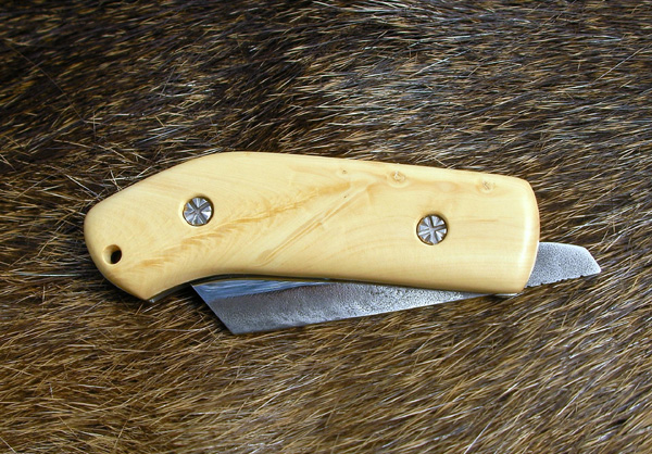

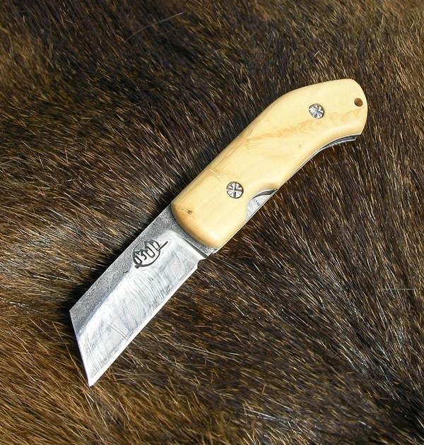

Bon pour ceux qui son pas branchés SAK :wink: , en continuant à travailler mon vieux buis voici le Giaponino de chez Citadel, j'adore ce petit couteau donc je lui ai offert un nouvel habillage en fourche de buis et vis inox guillochées, les plaquettes sont tirées du même morceau présenté "en miroir" afin d'avoir le même motif avec la même orientation des deux cotés. Malgré un petit ratage en réalisant l'encoche pour le liner (pas visible sur la photo) je trouve que le résultat est en harmonie avec le style.…
Peut-être ajouterais-je un lacet avec une petite pièce de buis :roll:
Voilà,
à suivre.….

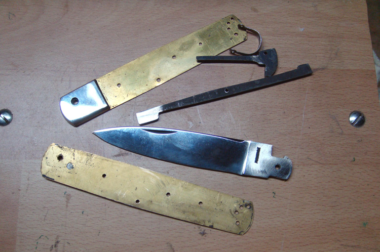

J'avais déjà customisé un couteau MAKINOX pour un copain, je viens d'en acheter un pour moi sur EB juste pour le plaisir d'en refaire un !! :fou: Ouais je sais, un peu dingue le gars de se donner tant de peine pour un couteau de cette qualité…. Mais bon c'est pour continuer l'apprentissage :roll:

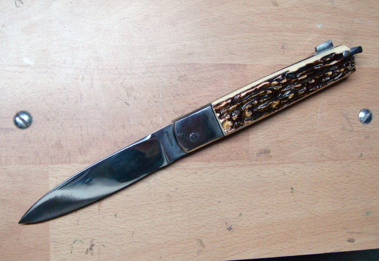

Bon justement la qualité des MAKINOX, ce très moyen c'est vrai mais qui m'effare le plus c'est de voir comment le montage et les finitions sont baclées :yeux: Je sais pas combien ça ce vendait à l'époque mais pour un couteau de cette qualité je penses que les ouvriers de cette coutellerie n'avaient pas plus de 30mn pour faire le montage !!!!!!!

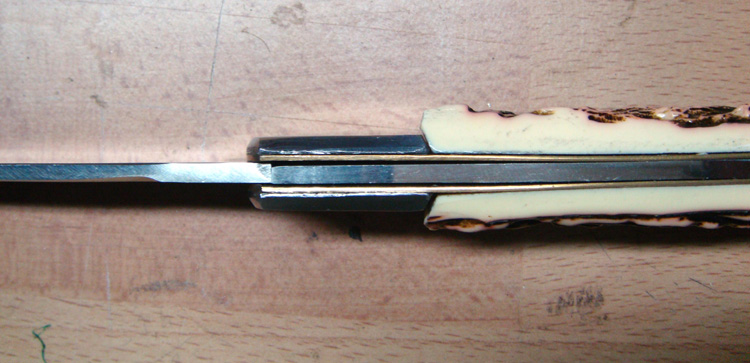

Donc voici comment je l'ai reçu, cet exemplaire est quasi neuf, c'est un modèle à une seule lame avec des côtes en synthétique imitation bois de cerf. La lame est à peu près bien mise en forme sauf un chanfrein raté sur le dos, le fonctionnement est bon, mais je remarque tout de suite sur le dos que le talon de la lame est beaucoup plus épais que la pièce de vérouillage (après démontage je mesurerai un écart de 5/10è !!!) et il y a un jour d'enfer :shock: .

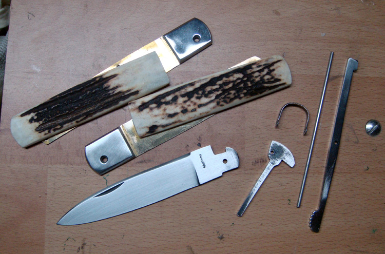

Démontage total, comme je l'avais déjà remarqué sur le précédent MAKINOX le spièces ne sont ni décalaminées, ni ébavurées, ni ajustées : ça va bien m'occuper !!!!! :lol:

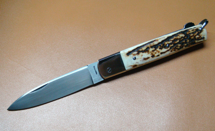

Après avoir redressé les platines, repris la lame au niveau du chanfrein et de l'épaisseur du talon, réalisé deux plaquettes en bois de cerf, ajusté le tout, je remonte l'ensemble avec du fil de coutellerie inox, rivetage boule.
Et voilà, ça reste un MAKINOX mais maintenant il peut rejoindre sans honte ses copains dans ma vitrine :wink:
Bon je critique mais j'aime bien cette marque, si vous avez des infos sur la fabrication, l'époque , les différents modèles ou si vous en avez un qui traine que vous voulez fourguer ……. :wink:
La bête "avant" :
Détail du dos, jeu de fonctionnement ?? :? Notez les plaquettes parfaitement ajustées et à peine trop épaisses !!!!!!!
Tout démonté, la "pédale" de déverouillage de lame est pas belle et fait mal au pouce quand on appuie dessus, je vais la reprendre... On voit aussi le coup de meule sur l'arète du dos de lame
Tout préparé, lame reprise et finition satinée en tiré de long, petit travail sur la "pédale" de dévérouillage, préparation des plaquettes
Et voilà "après"

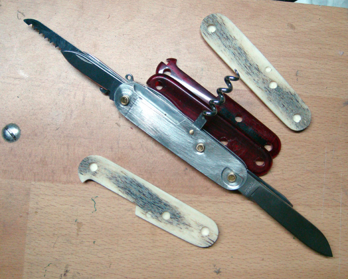

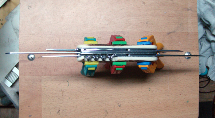

Toujours dans la série "bois de cerf",
à la demande d'un membre du forum lassé des plaquettes rouges translucides de son Victorinox.…….
Voilà les ébauches prêtes, j'hésite je vais peut-être recoller les plaquettes en plastique finalement.… :lol:
Bon d'accord, ça sera peut-être plus joli avec du 100% bio :wink: allons-y.……
Bon ben c'est tout pour aujourd'hui faut attendre que la colle soit sèche pour voir le résultat , et surtout pas avant que le destinataire de ce custom ait eu la surprise :roll:
